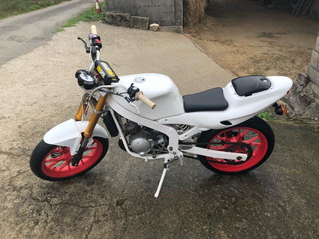

Buenas,
Ante todo, muchas gracias por la creación de esta web y este foro, para tener información y ayuda, que por mi parte, no sabía donde buscar...
Me llamo Álvaro, y soy muy aficionado al mundo del motor desde crio... en 1988 empecé a comprar mis primeras revistas (Motor16, Motociclismo...) ahorrando las 25 pesetas que me daban mis padres para comprarme el bollo en el recreo... Y hasta hoy. Me gustán las motos, los coches, el RC, slot... He tenido un par de motos (siempre lamentaré haber vendido mi Gilera Freestyle 125 2T con 13000km), pero nunca he olvidado mi primer vehículo con motor: una Rieju RS1 de 1991, blanca y preciosa. Mi padre se la compró a mi hermano para ir al instituto... la usó un año, y luego fue mia. Por no tener sitio, la llevamos a un pueblo de Ávila, y allí lleva desde 1998. En el año 2000, dejé de usarla, al tener coche. Y se quedó guardada en un garaje tapada, y sin frio. Todos estos años siempre me he acordado de ella, pero por circunstancias, no volvió a salir a la calle. También porque, después de tantos años parada, creo que no era conveniente intentar arrancarla sin más...
Pero, este verano, me he convencido para intentar recuperarla y que vuelva a rodar. Y por eso, buscando información, os he encontrado.
La dejé con 4300 kilómetros, siempre dejando que cogiera temperatura, sin forzar, y con aceite Castrol TTS (tengo todavía un tubo). Está de serie absolutamente todo, salvo el carburador (que no había forma con el de serie) y que le puse intermitentes.
Los plásticos se han mantenido perfectamente, buen color y las pegatinas muy bien; el depósito, ya estaba un poco amarillo en 1998... y ahora más (creo que es de fibra); la horquilla no parece tener pérdidas, pero el basculante se ha oxidado un poco, no sé muy bien porqué; las llantas están un poco desconchadas, pero nada grave (27 años), y las ruedas, evidentemente, para cambiar (tanto cámaras como neumáticos). Lo que más me preocupa del exterior es el basculante, y el depósito.
Lo que realmente me asusta es el motor, y que nunca ha tenido placa amarilla... He visitado 2 ITVs y me han dicho que tengo un "precioso pisapapeles con ruedas"... Y en una me dijeron que hacerla histórica u "homologación individual" por 800€...
He leído varios hilos (muchos), aprendiendo sobre el modelo, y viendo como habéis resuelto algunos problemas. Yo os voy a plantear mis dudas porque realmente no sé hacia donde tirar con ella:
1. Mantenerla de serie. La dejé perfectamente con 4300km... pero después de 18 años parada, entiendo que no debo arrancar el motor, sino abrir, y ver como está todo: cilindro, segmentos... Y poner todas las juntas nuevas al cerrar (no sé referencias ni donde conseguirlas...). Hay alguna junta en el cigüeñal que deba ser revisada/sustituida? Me temo que también habrá que cambiar la bomba del agua y manguitos, pues el refrigerante debe haber afectado a los materiales (el radiador tiene una pequeña pérdida). Evidentemente, lo primero sería vaciar el depósito y limpiar... creo que es de fibra, y por eso está amarillo... lo que me lleva a otro gasto adicional para pintarlo...
No soy mecánico y nunca he abierto ningún motor, aunque soy bastante "apañao", pero no sé el importe de dejar el motor bien... y si funcionará correctamente, o le irán saliendo cosas después de tanto tiempo sin usar... Por ejemplo, no sé si puede fallar la parte eléctrica, al ser tan sencilla (no lleva arranque eléctrico).
Por todo esto, he estado mirando motores completos nuevos, AM5 y 6 (que lleva la Evolution)... si es que se pueden montar en mi chasis (creo que necesito un soporte) que se quedan en unos 250-300€... pero traerían más trabajo, al tener que hacer toda la instalación eléctrica... Lo que me lleva al punto 2...
Por otro lado, he buscado RS1 como la mia con placa, y no hay ni una... Pero sí tengo varias Evolution de la primera serie con ella (200-300€) muy cerca de casa. Lo que me lleva al punto 2...
2. Actualizar la parte del ciclo y motor. Si me hago con una Evo con placa, hay algo que una esa placa al resto de ciclomotor, que lo relacione de algún modo (nº de bastidor, motor...)? Creo que mi RS1 lleva una pegatina de bastidor plateada junto a la pipa de la dirección, que puede ser esa, o la de una Evo "donante" de placa amarilla... Es posible? Si esto es así, podría montar horquilla, ruedas y motor de cualquier Evo, y sería perfectamente legal, entiendo, aunque lleve los plásticos de mi RS1 primera serie...
En mi poder tengo el Certificado de Características Técnicas y la Hoja de Garantía, del año 91, además de un resguardo del seguro... que no valen de nada me dijeron en la ITV sin un documento como el IVTM de algún ayuntamiento, para poder pasar la ITV y obtener Permiso y Tarjeta...
Si lo de implantar/usar la placa de una Evo en la mia no es factible, solo me queda matricular como "histórica", o como me dijeron en una ITV "homologación individual", en cuyo caso, entiendo que podría poner los componentes que quisiera (mejorar horquilla, motor, gomas...) puesto que no me ciño a ningunas especificaciones técnicas previas. Es así?
3. Buscar ayuda en alguna empresa, laboratorio de homologaciones, en la propia marca... que me pueda echar una mano.
4. Abandonar toda esperanza de volver a sacarla a la calle...
Como veis, tengo un poco de lio, pero lo que no quiero es empezar a gastar dinero para luego no poder legalizar... tanto si la dejo de serie, como si le meto esas mejoras que comento.
Por cierto, me surgen más dudas, pero sencillas:
En las llantas de origen, con cámara, se pueden montar neumáticos sin cámara?
Las llantas de la Evo, que también son de 16 pulgadas se pueden poner tal cual en mi RS1 normal (cambiar casquillos o alguna tuerca)?
He visto varias RS1 como la mía con la horquilla invertida de RS2, el cambio de horquilla no afecta en la ITV? Y los frenos?
Como hago para pintar el depósito y que no vuelva a amarillear? He leido de todo para aplicarle por dentro (resina, TankRite...), pero no me fío. Puedo montar un depósito de otra RS1 que sea de otro material?
La verdad que ahora mismo mi mayor ilusión es poder dar una vuelta con ella, saliendo humo por esos dos escapes debajo del asiento... pero no sé si lo podré lograr.
Muchas gracias de antemano por vuestras respuestas y perdón por el ladrillaco.

Te voy a dar un consejo basado en mi propia experiencia, limpia el carburador, pon gasolina nueva en el deposito(pero primero saca la gasolina vieja), bujia nueva, si tiene chispa casi seguro que arrancara, si arranca sacara mucho humo al principio, no te asustes.
Si arranca en funcion de lo que veas y oigas ya decidiras que haces.
Si no arranca pues ys te planteas si quietes abrir y ver que hay

El asunto es que me refería al depósito como de "fibra" (no es metálico), pero en realidad no sé de qué material está hecho (tu comentas fibra de vidrio,  plástico, politileno...), pero si te fijas en la foto que adjunto, verás como se aprecia un color amarillento, burbujas e incluso desperfectos en la pintura y adhesivos... y esto estaba así ya en 1998, no es por la larga ibernación... Y ahora, como tengo posibilidad de comprar un depósito nuevo, sin estrenar y limpio, me preguntaba si sería bueno hacerle un tratamiento interior con resina epoxi o similar (la que me aconsejéis), puesto que los recambios, y más nuevos, cada vez son más difíciles de encontrar... y es una pena tener la RS1 bien de plásticos y con el depósito amarillo...
Rieju RS1 RV4 1991 Img_2019
Buscando por la Web di con la resina de Feroca, para depósitos, pero si tu me recomiendas la Protanque, le echaré un vistazo.
Saludos para to2
