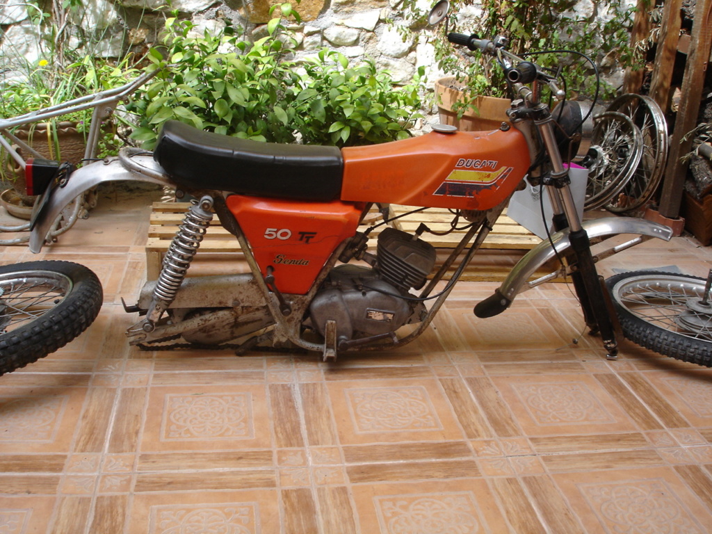

Hola a todos.
Comentaba que una vez acabada la TT segunda serie voy a acometer dos nuevos proyectos a la vez, veremos a ver si mi media naranja no me ingresa directamente en el psiquiátrico.
Uno es una Montesa Impala Turismo que ya he colgado en el apartado correspondiente.
El otro es la tercera serie de la TT, la Senda.
Tengo algo avanzado ya que cuando llevé a pintar el despósito y la caja de herramientas de la anterior aproveché para que me pintaran también el depósito y las tapas laterales de la Senda. Los cromados también están hechos, puede que falte algo que se me haya escapado. El motor también está hecho ya que tuve que comprar varios para sacar al menos dos limpios. Lo abrí, cambié rodamientos y retenes, segmentos y arené el cilindro y la culata. De los restos tengo casi para hacer otro a falta de una culata de 49.
Los guardabarros al ser de aluminio los puliré yo aunque me hice de uno trasero nuevo de la época y sin estrenar que me salió tirado de precio.
La pintura la voy a hacer yo. Me voy a tirar al charco.
Ya con anterioridad había hecho algo con spray y con resultados mas que satisfactorios.
Las botellas de la suspensión delantera van en negro al igual que las tijas de la dirección, el resto del chasis va en gris. Veremos a ver como se me da.
Enfin que os pongo un par de fotos y ya os tendré al corriente de como va saliendo todo.
Hay una cosa que me falta y es el tubo de escape y el codo. Estoy viendo a ver como lo consigo. Si alguno de vosotros sabe como localizarlo o conoce a alguien que lo tuviera y lo quisiera vender os lo agradecería enormemente.
