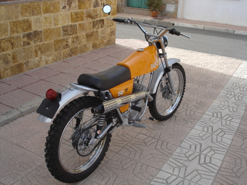

Bueno, después de casi dos años detrás de ella he logrado ponerla en un estado bastante aceptable o al menos eso creo yo.
Me he encontrado con bastantes dificultades pero al final creo haberlo conseguido.
Si hay que ponerle peros seré el primero y los detallo.
1.- Las manetas no son las originales. Las suyas eran lo mismo pero abiertas por la parte trasera.
Alguien me dijo que se les llamaba las cortadedos porque como te pillabas los dedos con ellas y el puño y mas de uno lo lamentó. Las he buscado por todos lados pero no he dado con ellas.
2.- No he podido colocarle el guardacadenas. Lo he intentado de mil maneras y siempre rozaba con la rueda o con la cadena aunque desplazara el eje de la rueda hacia un lado u otro. No veo la explicación. De todas formas intentaré cerrarle el arco a ver si con eso se soluciona.
3.- La cadena de los pedales tampoco la he podido poner. Una vez que estaba puesta quedaba excesivamente tensa y partía o demasiado floja aunque regulara con los topes de la rueda o le quitara eslabones a esta o a la principal.
En fin que os dejo unas fotos, de las tropecientos que le he hecho en todos los procesos, y espero vuestros comentarios.
Un saludo.![Restauración Ducati 50 TT ¡Por fin! Dsc00018](https://i.servimg.com/u/f85/19/70/59/21/dsc00018.jpg)

Ayer cuando publiqué el mensaje anterior y envié las fotos no advertí otro de los inconvenientes que me he encontrado en la restauración de la 50 TT.
El asiento lleva por la parte posterior grabadas la letras de Ducati en blanco.
Me ha sido casi imposible ver la forma de ponérselas. Me han hecho un molde autoadhesivo para luego pintarlo con pintura de alta adherencia pero no me ha dado resultado.
En un comercio de rótulos podían probar intentar grabar las letras en el asiento pero no me garantizaban que al grabarlas con calor no se estropeara el plástico. En fin que no he podido ponérselas pero sigo indagando de que forma se las voy a poner.
El caso es que después de esta restauración voy a iniciar (no sé cuando) otra del modelo siguiente, la Senda. Lo tengo casi todo a excepción del tubo de escape. El asiento tenía que tapizarlo de nuevo y en este si he conseguido termosellar las letras en el asiento que variaban de tipo de letra e iban en rojo. Pero no me han podido hacer el original de las marcas que lleva en la parte de arriba y eso me lo van a hacer en costura, veremos a ver como queda. Os tendré al corriente.
