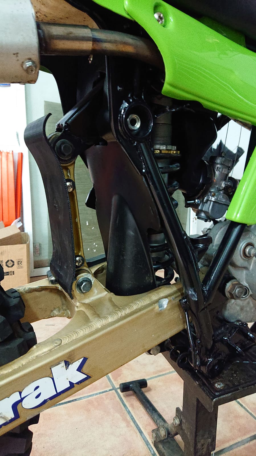

En las motos de los 80 los motores venian sujetos por la tipica araña trasera, en este caso al tratarse de un motor de los 90 se ha planteado montarlo pasandolo por el basculante y ha quedado muy bien.
El unico problema a sido la palanca de marcha que al bajar tocaba en el chasis, se ha calentado un poco donde rozaba y el martillo a hecho su camino.

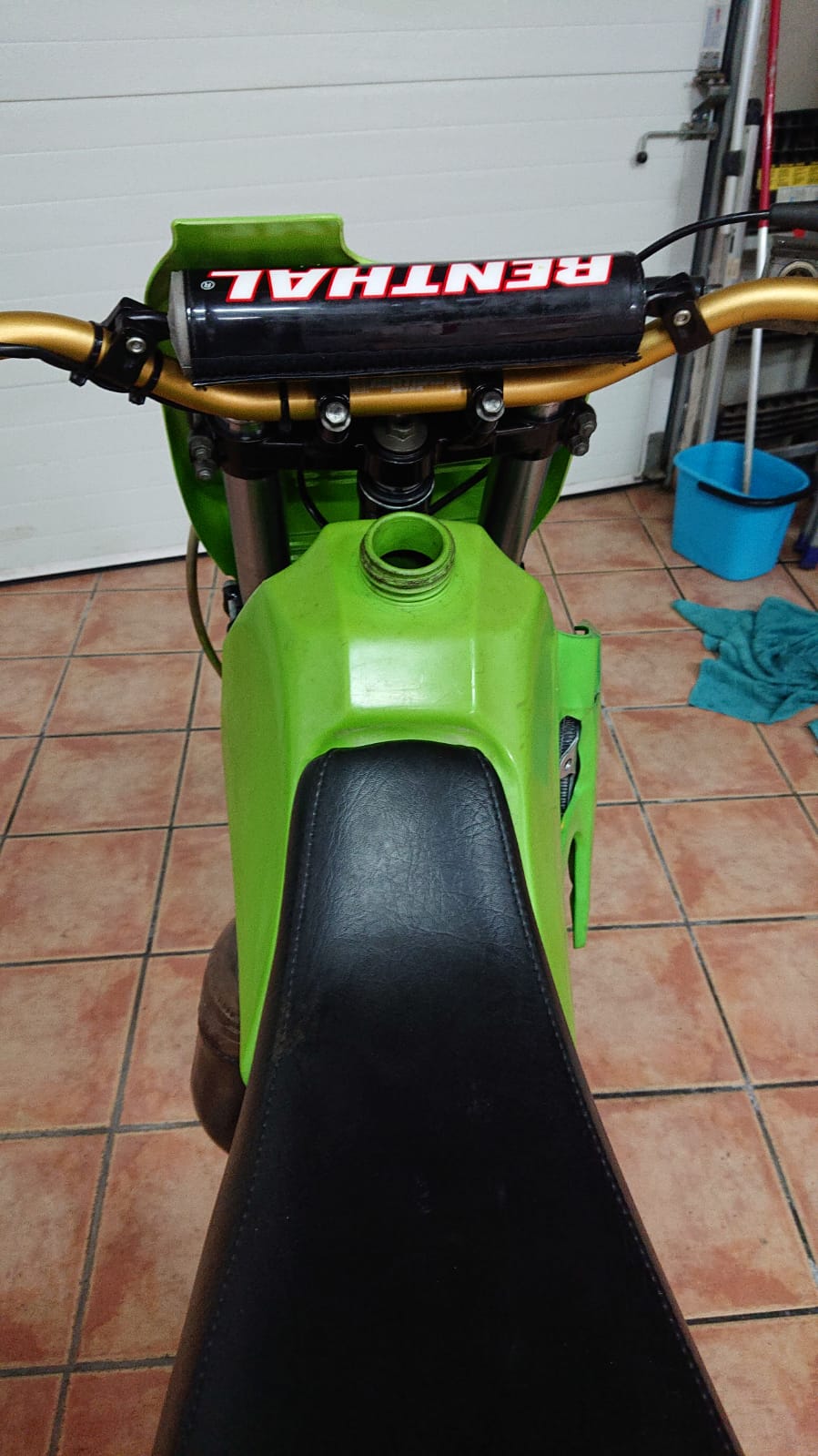

Con el material que teniamos mas material de KX80 que teniamos por el taller hemos decidido montarle deposito de gasolina de KX80 del 1990 , mas apropiado para este proyecto, menos anchura y mejor confort al ser un pelo mas corto.
Se ha saneado antiguo soporte y ponemos soporte a medida para su nuevo deposito.

Detalle de la puesta en marcha ya resuelto, aqui se aprecia donde rozaba
![escape - Kawasaki KX 80 Big 1983 - Restauracion 2lnin3q](https://2img.net/h/oi68.tinypic.com/2lnin3q.jpg)
![escape - Kawasaki KX 80 Big 1983 - Restauracion 2d2bx8l](https://2img.net/h/oi63.tinypic.com/2d2bx8l.jpg)
Aqui ya resuelto el tema

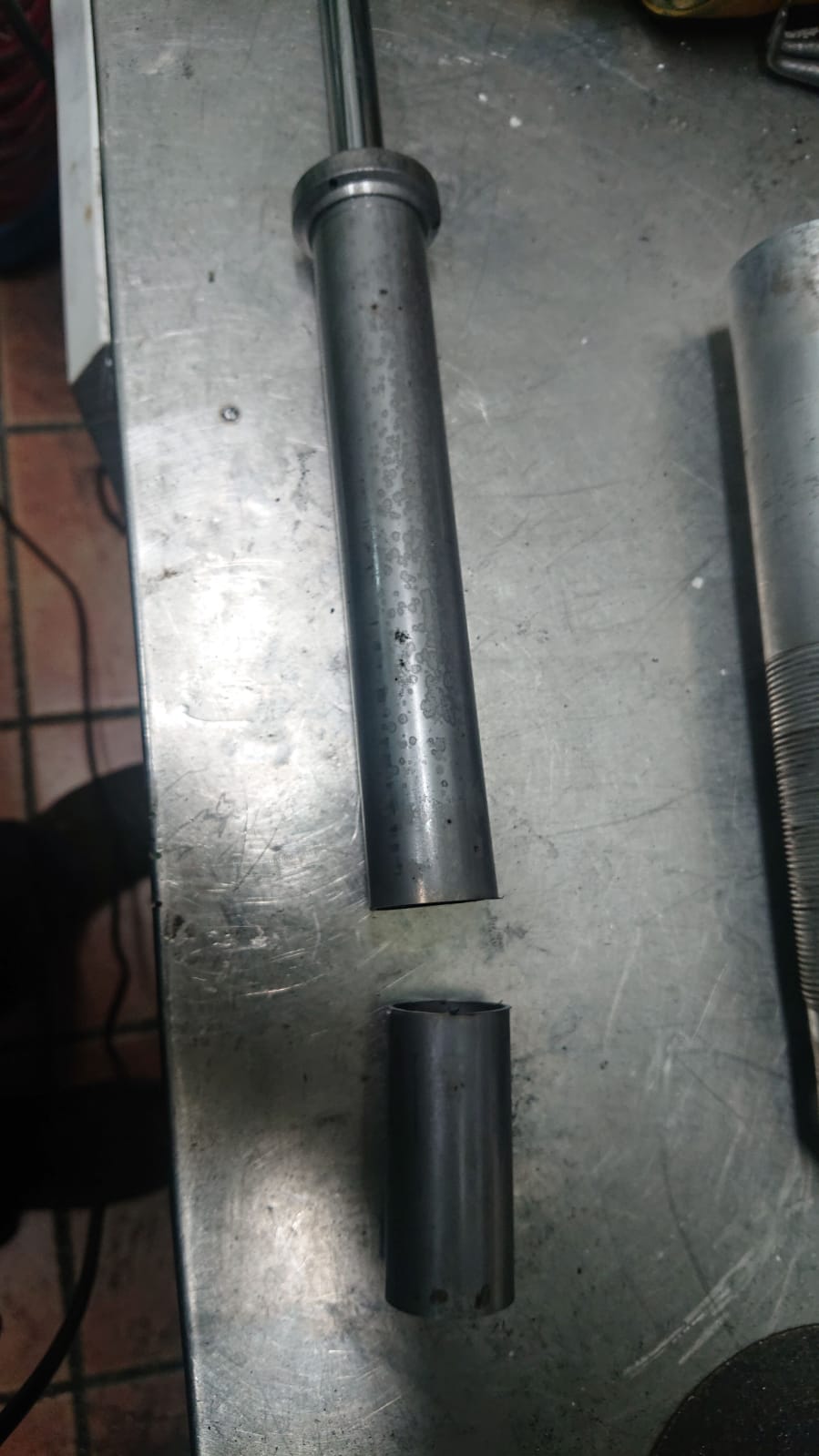

El amortiguador , todo a base de torno para intentar mantener el de ese año en concreto. esa botella separada con ventilacion me pone cachondo y queria ese.
![escape - Kawasaki KX 80 Big 1983 - Restauracion Img-2015](https://i.servimg.com/u/f26/19/83/23/31/img-2015.jpg)
![escape - Kawasaki KX 80 Big 1983 - Restauracion Img-2016](https://i.servimg.com/u/f26/19/83/23/31/img-2016.jpg)
![escape - Kawasaki KX 80 Big 1983 - Restauracion Img-2017](https://i.servimg.com/u/f26/19/83/23/31/img-2017.jpg)
El tirante de freno de Honda no se a podido montar. se tenia que modificar y siendo una pieza de aluminio tan bien terminada se a optado por fabricar una artesanal muy parecida a la origuinal. Todo el sistema de freno trasero se a calculado desde el eje del basculante tanto tirante como pedal de freno para no variar la frenada en las caidas de saltos y baches.
![escape - Kawasaki KX 80 Big 1983 - Restauracion 79410](https://i.servimg.com/u/f26/19/83/23/31/79410.jpg)

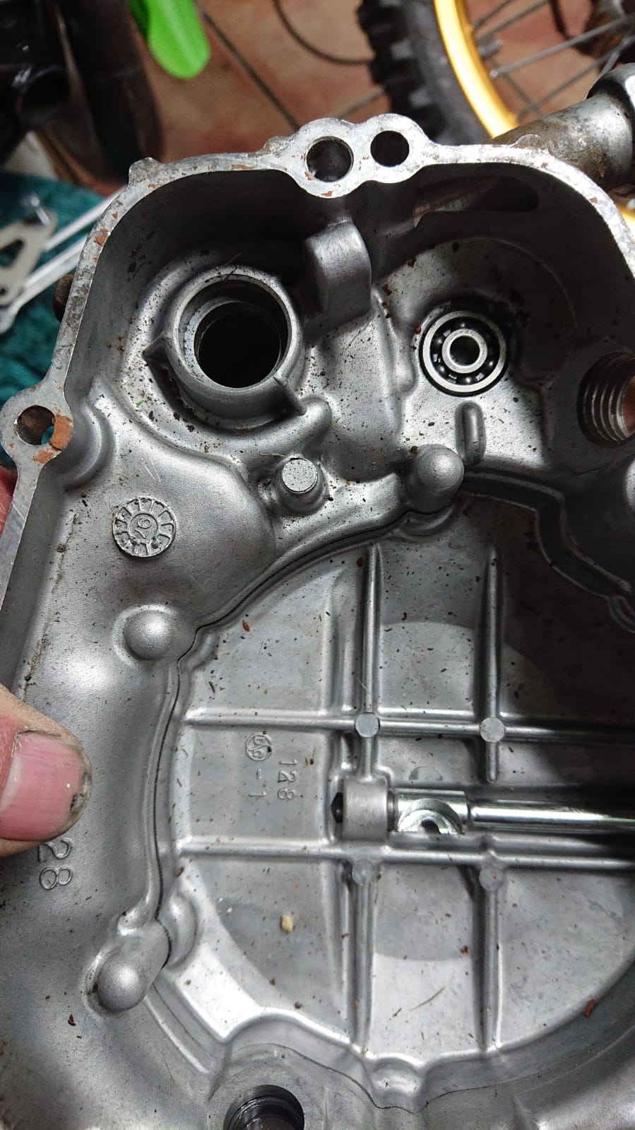

Ahora veremos si podemos montar la tapa de embrague desmontable. parecia que seria quitar y poner pero en esa epoca Kawasaki modifico toda la parte del embrague, veremos si podemos.
![escape - Kawasaki KX 80 Big 1983 - Restauracion Img-2019](https://i.servimg.com/u/f26/19/83/23/31/img-2019.jpg)

Alguna fotito mas y asi estamos.
![escape - Kawasaki KX 80 Big 1983 - Restauracion Img-2021](https://i.servimg.com/u/f26/19/83/23/31/img-2021.jpg)
![escape - Kawasaki KX 80 Big 1983 - Restauracion Img-2022](https://i.servimg.com/u/f26/19/83/23/31/img-2022.jpg)
![escape - Kawasaki KX 80 Big 1983 - Restauracion Img-2023](https://i.servimg.com/u/f26/19/83/23/31/img-2023.jpg)
