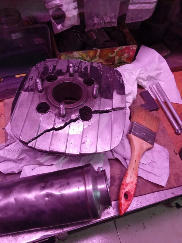

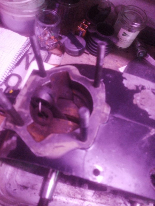

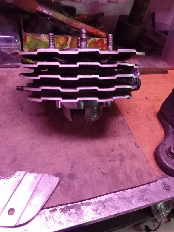

Seguimos con la crono 2, el motor que tiene que montar esta moto llego con un cilindro muy perjudicado por la parte exterior (y por la interior), parecía que habian jugado a futbol con el, en un principio pensé en dejarlo guardado ( no tiro nada   Rolling Eyes  ) y buscar otro, pero luego me di cuenta hablando con otros croneros que este cilindro tenia algo que lo diferenciaba de la mayoría, resulta que la mayoría de los cilindros RIZADOS de 74 / 125 de Montesa tienen 6 aletas de refrigeración, pero una pequeña serie de ellos  y desconozco el motivo  montaron cilindros de 5 aletas, como este cilindro es de los de 5 aletas decidí intentar recuperarlo, aun tengo que comparar si hay diferencias internas con el resto de cilindros.
crono - La Montesa Crono de Gonzalo  - Página 13 Cilindro-1
crono - La Montesa Crono de Gonzalo  - Página 13 Cilindro-1-A
Así estaba cuando llego.  affraid

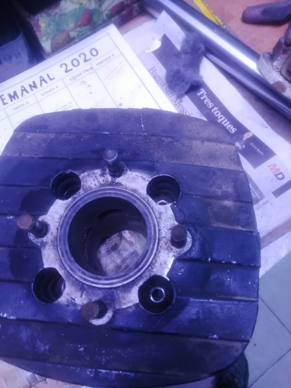

crono - La Montesa Crono de Gonzalo  - Página 13 Cilindro-2
No esta perfecto ,pero si bastante mejor que en las fotos anteriores, se ven los cantos lijados pero es que era la única manera que se me ocurrió de que el acabado  después de enderezar las aletas para que  quedara mas o menos  bien .
crono - La Montesa Crono de Gonzalo  - Página 13 Cilindro-3
Por el otro lado que también tenia lo suyo....
crono - La Montesa Crono de Gonzalo  - Página 13 Cilindro-4
Un rato después ya tiene otro aspecto, yo creo que lo suficientemente bueno  para poder montarlo.  :win2:
Todavía hay mas .....
crono - La Montesa Crono de Gonzalo  - Página 13 Cilindro-5

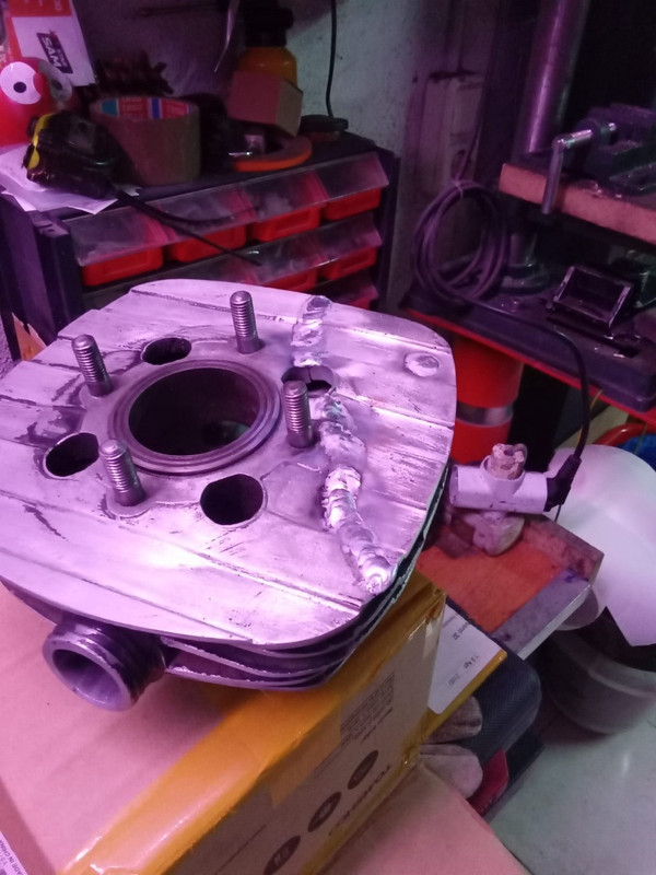

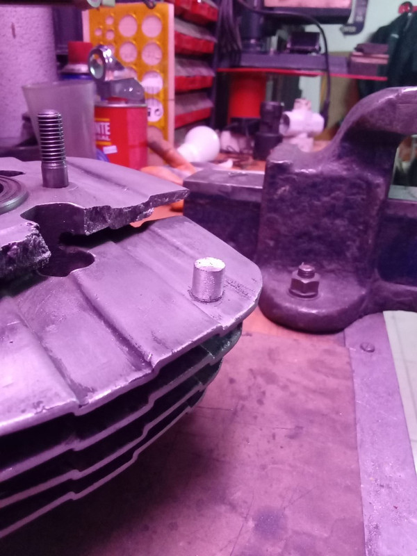

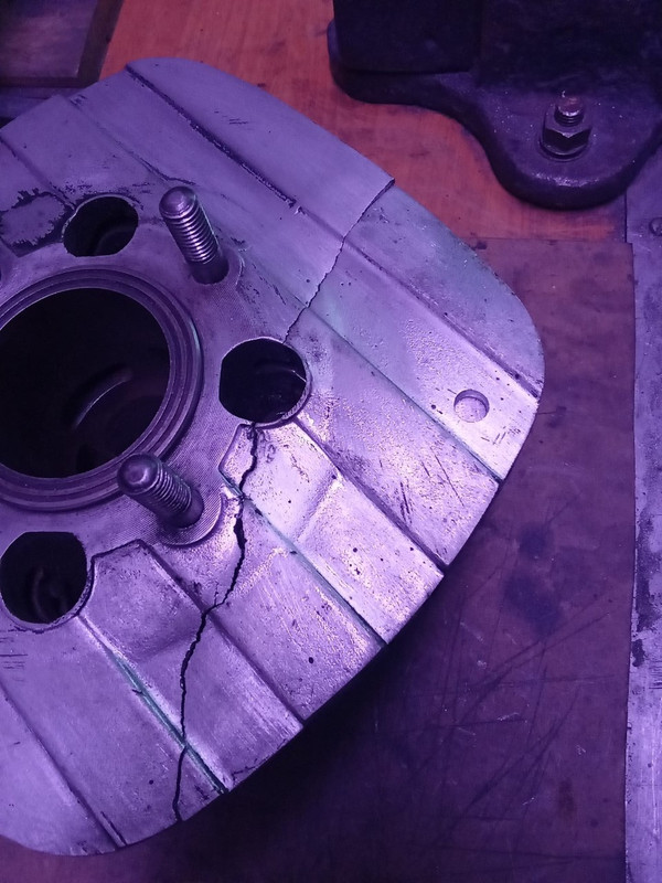

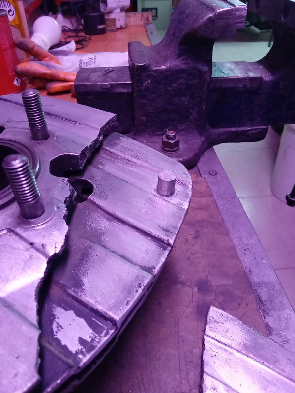

Aquí se ve ( no muy bien)  que la aleta superior de uno de los lados estaba prácticamente suelta, fue tocarla y quedarme con ella en las manos. :andalaosa:
crono - La Montesa Crono de Gonzalo  - Página 13 Cilindro-5-Afotos por internet
Tocara llevarla a soldar, como solo se podrá soldar por la parte superior y podría ser que no quedara todo lo resistente que debería , he puesto este tope que va soldado en la aleta inferior, la superior se apoyara encima , a su vez a través de un orificio se soldara también en la aleta superior, de esta manera creo que ganara en resistencia, una vez el cilindro pintado de negro y con las gomas anti vibración colocadas este soporte pasara desapercibido.
crono - La Montesa Crono de Gonzalo  - Página 13 Cilindro-6
crono - La Montesa Crono de Gonzalo  - Página 13 Cilindro-8
crono - La Montesa Crono de Gonzalo  - Página 13 Cilindro-5-AB
Cuando este soldado , lijada la soldadura, arenado y pintado ya os pondré fotos del resultado final.

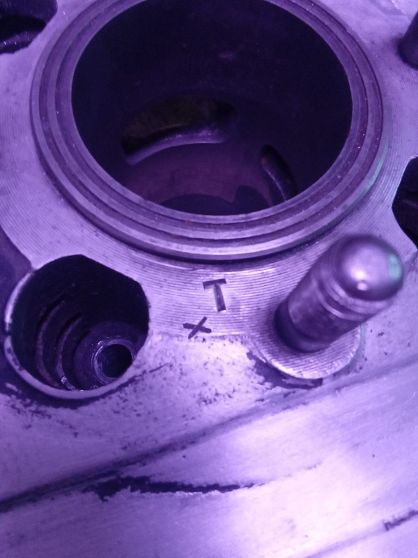

Para terminar una consulta , ¿sabéis que significado tiene , si es que lo tiene,  estas marcas en la parte superior ?
crono - La Montesa Crono de Gonzalo  - Página 13 Cilindro-10
Si alguien sabe  el por que de los cilindros de 5 o 6  aletas  le agradecería la información

Mensaje  Drcervecillas 8/4/2022, 20:48
Como simpre gran trabajo y ejemplo y referencia a seguir.
Curioso el cilindro, y loable el querer salvarlo.
Ni idea de la diferencia, pero doy por hecho que es un 125 de 54x54, ¿no?.
No deja de recordar a la Cappra 75 de carrera corta, pero aquella era de 4 aletas creo recordar.

Mensaje  Gonzalo Frias 8/4/2022, 20:57
Gracias por tus palabras Drcervecillas.
El cilindro si creo que es 54x54, es de crono 125, supongo que la diferencia sera mas estetica que otra cosa, las medidas exteriores parecen las mismas de los de 6 aletas, falta comprobar con detalle las interiores, donde a simple vista si parece que hay alguna diferencia en las alturas de las lumbreras, pero hay medirlo
crono - La Montesa Crono de Gonzalo  - Página 13 Empty Re: La Montesa Crono de Gonzalo
Mensaje  Tallista 10/4/2022, 20:44
Una gran idea de Cómo recuperar la aleta del cilindro, una vez terminado no se va a notar y seguirá siendo su cilindro original, muy buen trabajo.

Mensaje  Gonzalo Frias 13/4/2022, 15:42
crono - La Montesa Crono de Gonzalo  - Página 13 Thumbnail-IMG-20220411-WA0064
Aleta ya soldada , ahora toca arenarlo, este cilindro que como ya comente es de 5 aletas en vez de 6 que es lo normal en estos motores , tiene algunas diferencias interiores  , también hay diferencias en la mecanización de la  culata, mas adelante ya con todas las medidas bien comprobadas ya lo comentare con detalle.

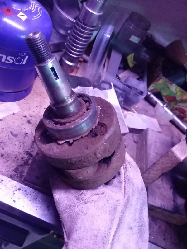

Tocaba abrir el bloque y la cosa ya prometía....
crono - La Montesa Crono de Gonzalo  - Página 13 Thumbnail-IMG-20220410-151407-resized-20220410-115550440
crono - La Montesa Crono de Gonzalo  - Página 13 Thumbnail-IMG-20220412-WA0022-1
Al abrirlo se cumplieron las expectativas, dio un poco de guerra pero nada que con calor no pueda solucionarse, salió bastante de esa porquería en forma de polvo, casi parecía mas un tiesto con geranios que un cigüeñal affraid
Dejare el cigüeñal un par de días sumergido en gasoil , después una buena limpieza y cuando toque lo llevare a sustituir la biela , que además de clavada esta un poco doblada, el cigüeñal tiene los agujeros tapados, en un principio pensé que era por la misma porquería que había salido, pero no, están tapados con corcho ya muy degradado y estropeado, lo eliminare , una vez el cigüeñal este en condiciones casi seguro que volveré a taparlos.

Mensaje  Gonzalo Frias 22/4/2022, 15:32
Gracias Bultosa por seguir el post, siempre es de agradecer que lo que se publica sea del agrado del resto , si además sirve de ayuda para alguien pues mucho mejor  :win:

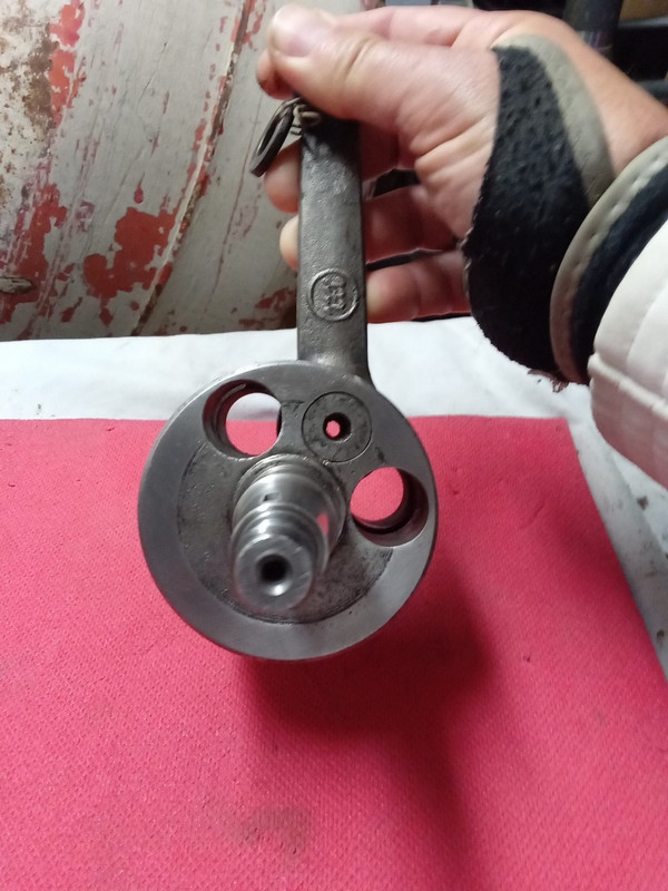

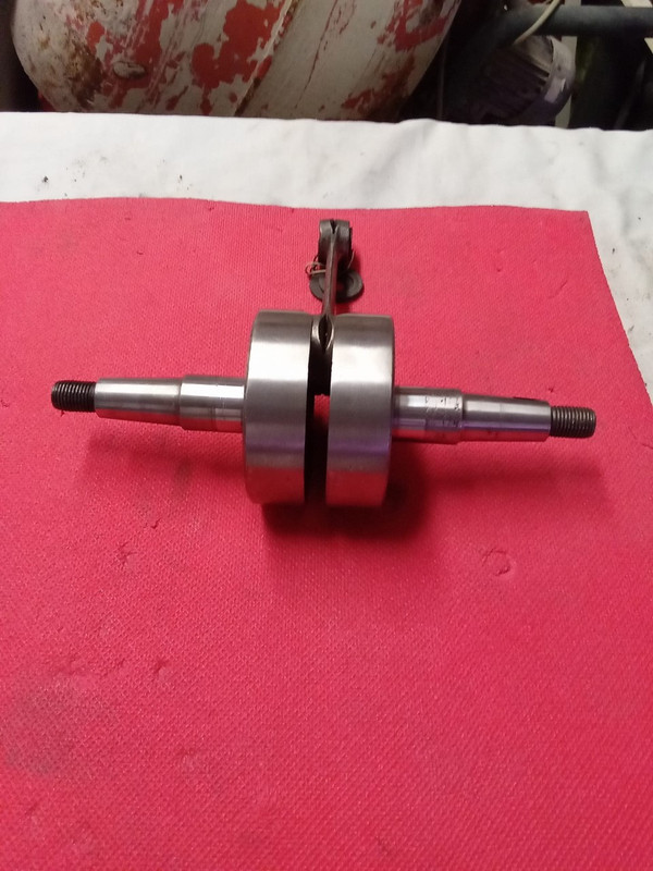

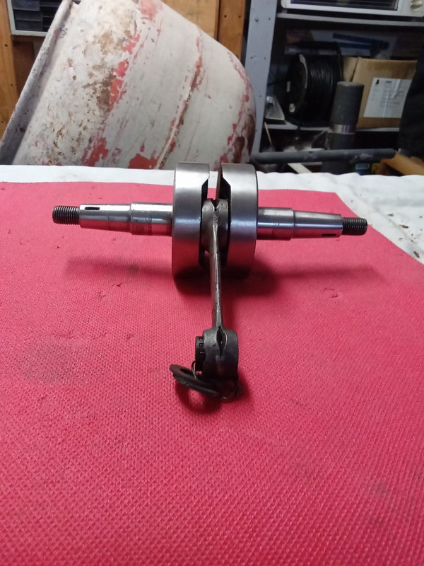

Así salió el cigüeñal del motor de la crono 2, en un principio cuando lo vi, no tenia muy claro si se podría aprovechar, por si la mugre no era bastante  resulta que la biela estaba clavada, y el corcho que tapaba los agujeros estaba muy perjudicado y mezclado con el resto de porquería.
Siguiendo el consejo de mi amigo Amado lo deje 3-4 días sumergido en gasoil, para que se ablandara lo máximo posible toda esa costra .
crono - La Montesa Crono de Gonzalo  - Página 13 Thumbnail-IMG-20220421-WA0030
crono - La Montesa Crono de Gonzalo  - Página 13 Thumbnail-IMG-20220421-WA0032
crono - La Montesa Crono de Gonzalo  - Página 13 Thumbnail-IMG-20220421-WA0029
Con unas cuantas horas de dedicación, mucho estropajo verde  y un poco bastante de lija fina  el resultado creo que  es mas que aceptable, la biela ya gira, con algunos puntos duros , pero gira , NO tengo intencion de aprovecharla , cuando llegue su momento pondré una biela nueva y seguramente volveré a tapar los agujeros del cigüeñal.

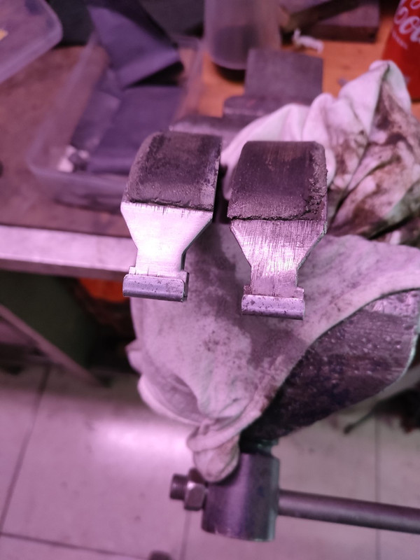

crono - La Montesa Crono de Gonzalo  - Página 13 Thumbnail-IMG20220425210858

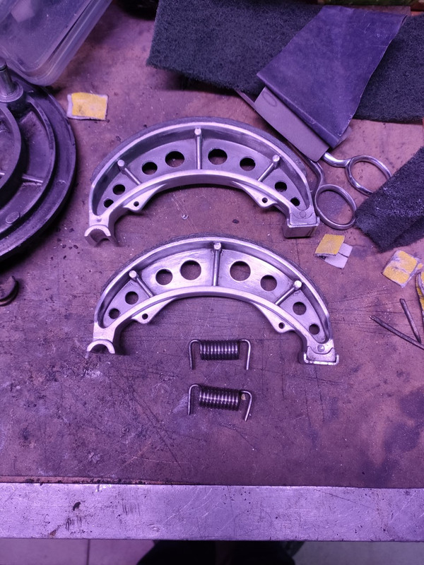

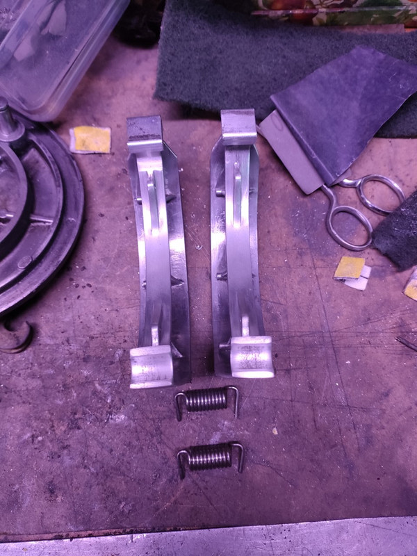

Hoy le ha tocado a este porta zapatas delantero ,que como se ve necesitaba una puesta a punto, lo primero una buena limpieza y alguna cosa mas...
crono - La Montesa Crono de Gonzalo  - Página 13 Thumbnail-IMG20220426185936
crono - La Montesa Crono de Gonzalo  - Página 13 Thumbnail-IMG20220426190144
crono - La Montesa Crono de Gonzalo  - Página 13 Thumbnail-IMG20220426215553
Por ejemplo un buen pulido del aluminio de las zapatas, para eliminar defectos de fundición , alguna que otra rebaba y ya puestos darles un toque personal. scratch
crono - La Montesa Crono de Gonzalo  - Página 13 Thumbnail-IMG20220426215506
Esto es todo de momento, por supuesto se les pondrán forros nuevos, el resto cuando este listo, que será pronto  o no. :win:

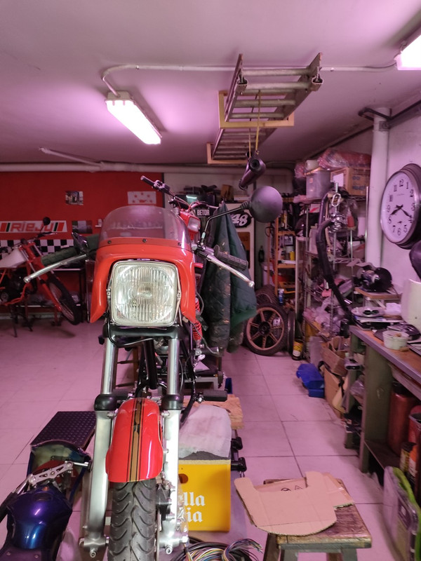

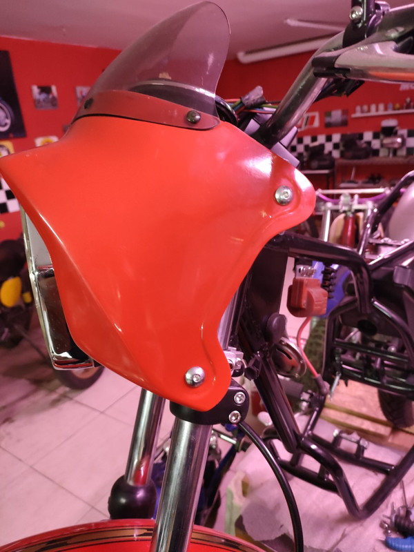

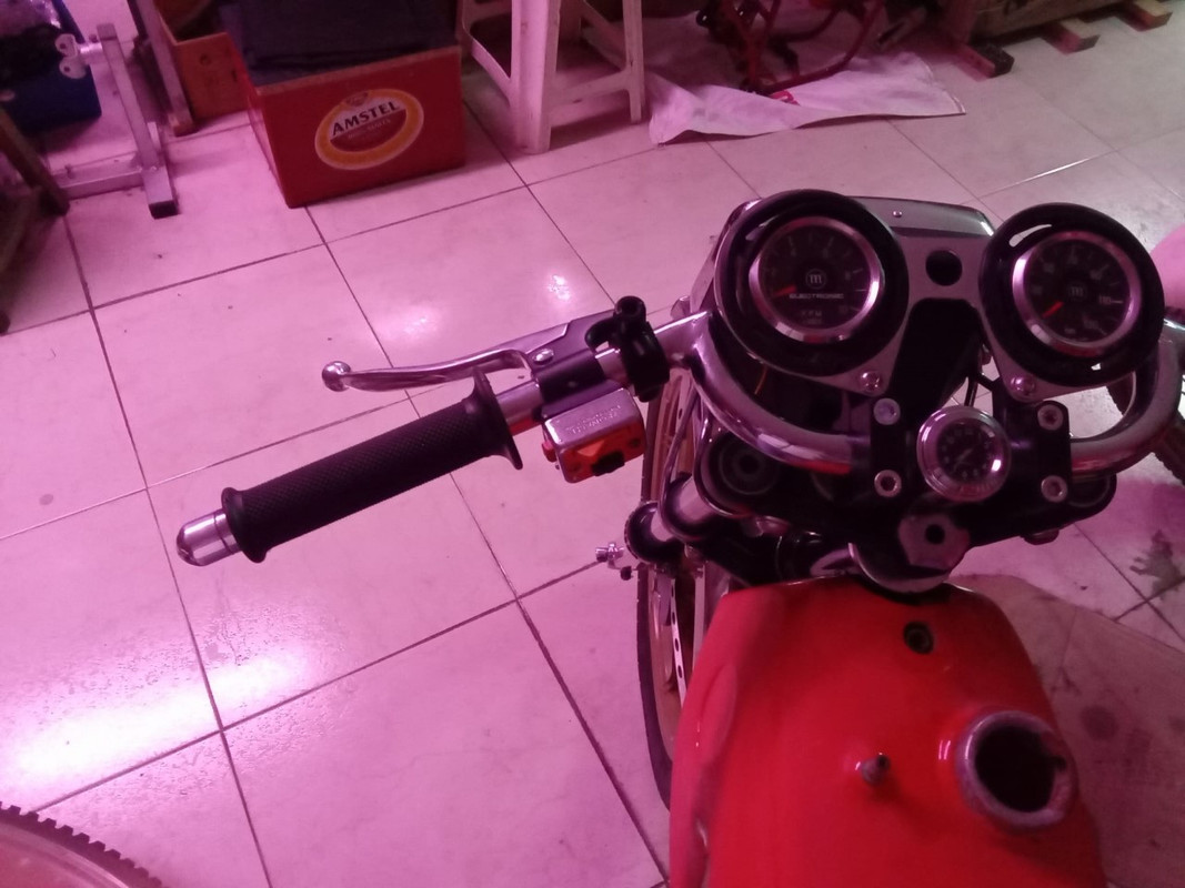

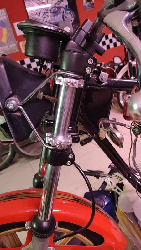

Pongo al día el post , que algún avance hay ........, hace unos días un buen amigo me regalo este cupulino para una de mis cronos, lo primero que hice fue presentarlo para ver como quedaba y sobre todo pensar  como lo sujetaría a la crono.
crono - La Montesa Crono de Gonzalo  - Página 13 Thumbnail-IMG20220608201837programa para ver fotos jpg
crono - La Montesa Crono de Gonzalo  - Página 13 Thumbnail-IMG20220608201843

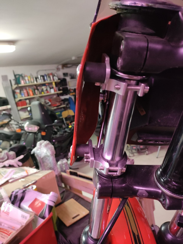

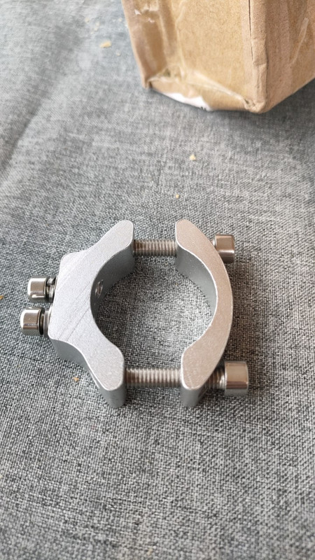

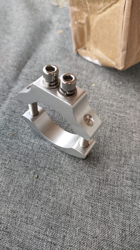

Estuve pensando la manera  mas discreta de sujetar el carenado , una vez mas recurrí a Aliexpress buscando algún tipo de abrazadera que me pudiera servir y encontré varias opciones al final me decidí por estas.
crono - La Montesa Crono de Gonzalo  - Página 13 Thumbnail-IMG-20220620-WA0011
crono - La Montesa Crono de Gonzalo  - Página 13 Thumbnail-IMG-20220620-WA0012
crono - La Montesa Crono de Gonzalo  - Página 13 Thumbnail-IMG-20220620-WA0029

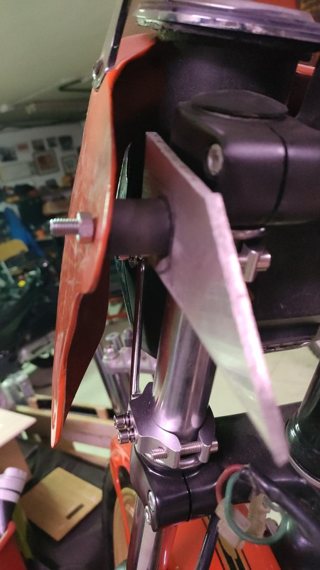

La intención era poder colocar unos silentblocs que aislaran en lo posible las vibraciones  del carenado, para evitar ruidos y que con las vibraciones no acabe agrietándose la fibra, tuve que hacer unas pletinas de aluminio que se sujetaran a las abrazaderas y al mismo tiempo sujetaran los silentblocs.
crono - La Montesa Crono de Gonzalo  - Página 13 Thumbnail-IMG-20220620-WA0035
crono - La Montesa Crono de Gonzalo  - Página 13 Thumbnail-IMG-20220620-WA0037

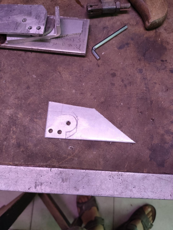

Las pletinas las hice aprovechando unos retales de plancha de aluminio ( 4 mm) que tenia ,una vez presentado en la moto había que darles la forma definitiva. Shocked
crono - La Montesa Crono de Gonzalo  - Página 13 Thumbnail-IMG20220622173130
crono - La Montesa Crono de Gonzalo  - Página 13 Thumbnail-IMG20220622193629
Estas de la ultima foto son las de la parte superior , las de la parte inferior no serán iguales pero si muy parecidas.
crono - La Montesa Crono de Gonzalo  - Página 13 Thumbnail-IMG20220628211600
También decidí poner unos trozos de goma entre las abrazaderas y las barras, asi no se marcan  y siempre aislara un poco mas las vibraciones.
crono - La Montesa Crono de Gonzalo  - Página 13 Thumbnail-IMG20220628211657subir fotos a internet
crono - La Montesa Crono de Gonzalo  - Página 13 Thumbnail-IMG20220628211705
crono - La Montesa Crono de Gonzalo  - Página 13 Thumbnail-IMG20220628211714
Lo único que falta son unas arandelas de goma o silicona que irán entre la cabeza del tornillo y la fibra del carenado, por eso no están aun los tornillos apretados del todo
Para darle el toque final al carenado le he puesto una pegatina de Montesa en el frontal :oki:
crono - La Montesa Crono de Gonzalo  - Página 13 Thumbnail-IMG20220628214454
De momento esto es todo compañeros...... scratch

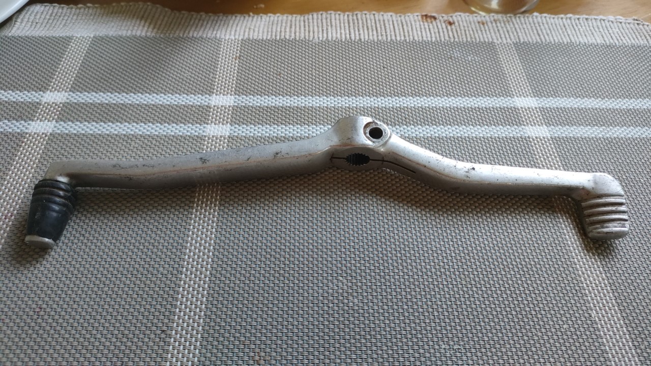

Mensaje  Gonzalo Frias 30/6/2022, 09:45
Hola a todos, ayer me deje algo ....... Shocked

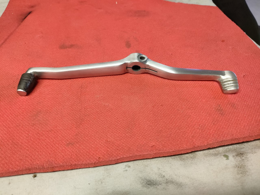

Compre hace unos días una palanca de cambio de crono 75/125 usada pero original, no es que me emocione mucho esta palanca , pero el precio era muy bueno y por lo menos en una de las dos llevare la palanca punta-talón original, aunque acabare usando solo la punta  que por lo menos para mi es mas cómodo, supongo que es cuestión de costumbre.
crono - La Montesa Crono de Gonzalo  - Página 13 Thumbnail-IMG-20220629-WA0021
Esta es la palanca en cuestión tal  como me llego, es de aluminio y necesitaba de un poco de cariño, vamos que necesitaba un repaso :ign:
crono - La Montesa Crono de Gonzalo  - Página 13 Thumbnail-IMG20220629213858free image hosting
crono - La Montesa Crono de Gonzalo  - Página 13 Thumbnail-IMG20220629213915
Un par de horas de frotar y su aspecto ya es otro, le he dado con tela esmeril de grano 180 , después con estropajo verde , casi seguro que se quedara tal como esta, el aspecto en directo es como de cepillado con un tacto muy fino, para esta palanca me gusta mas así que con brillo a espejo.
De momento esto es todo scratch

Mensaje  Motoret 30/6/2022, 19:24
Me alegra ver un cupolino en tu Crono, parece de serie. Te sigo con atención.
