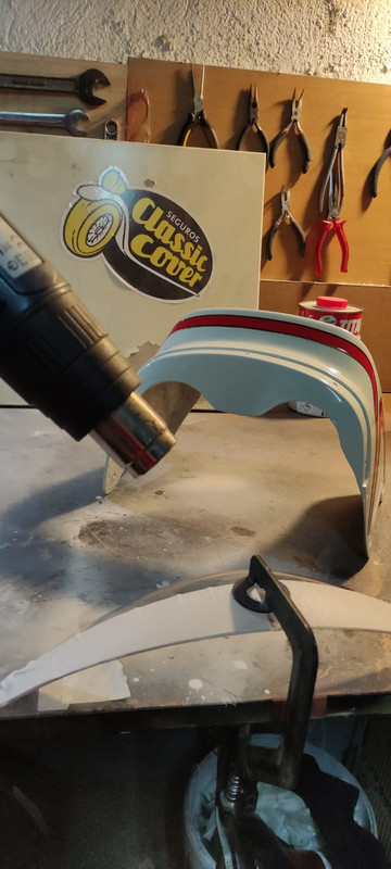

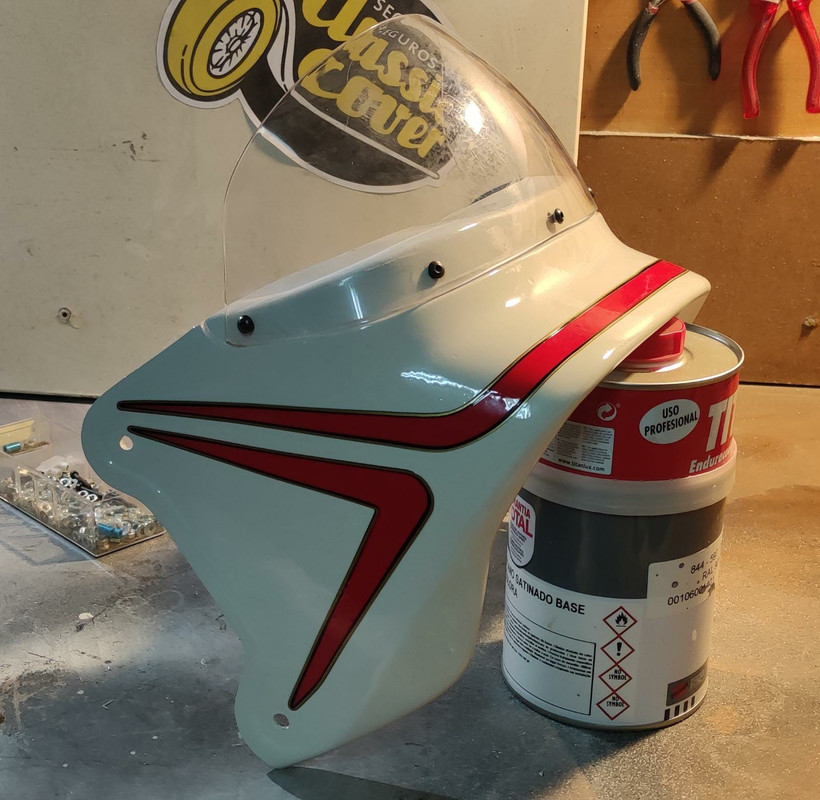

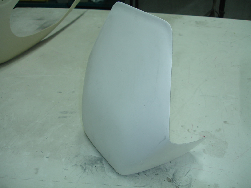

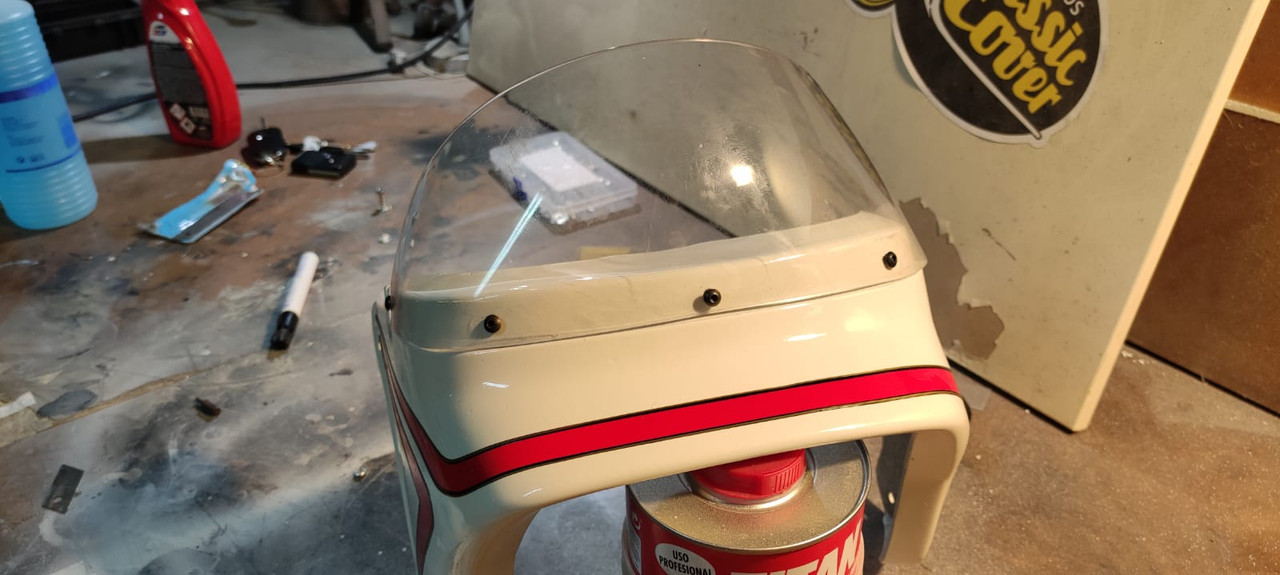

Hola a todos ,ya estoy de vuelta, hoy pongo una posible solución para las viseras de carenado de las crono 75 / 125 segunda serie, las que salieron con un cupulino alrededor del faro, pero antes quiero hacer una aclaración.
Ni la idea, ni la ejecución ni el material es mío, no he sido el autor de nada de lo que hoy pongo aquí , ni de las fotos, es todo obra del compañero NOT, la idea, la ejecución y las fotos , lo montara en su moto, no me quiero atribuir un merito que no me corresponde , dicho esto , os cuento.
Como es muy difícil encontrar las viseras de estos carenados , ya que de momento nadie los re-fabrica , solo quedan dos soluciones , una es encontrar alguna de ocasión en buen estado o tirar de ingenio como ha hecho nuestro compañero.
Partiendo de la visera de un casco que ya no usa , el de la foto.....
La presento sobre el cupulino y se dio cuenta que podría ser posible adaptarla
Con una pistola de calor y supongo que mucha paciencia y sobre todo mucho cuidado para no fundirla , le fue dando la forma necesaria para llevarla a su sitio.
El resultado creo que es francamente bueno y además nos da una idea que podría ser aplicado a otros cupulinos parecidos como por ejemplo el de la crono 350 que tiene cierto parecido con este, no me queda mas por mi parte que felicitar al compañero NOT por la brillante idea que ha tenido y sobre todo por compartirla con nosotros .
Gracias compañero, lo mejor de este foro es precisamente compartir para aprender.
Gonzalo queda fenomenal, mi enhorabuena a NOT.

Por un momento había pensado que te habías decidido a montar el cupolino en la tuya, pero al leerlo me he dado cuenta que es obra de NOT.
Muy buena idea, hay que felicitar a NOT.

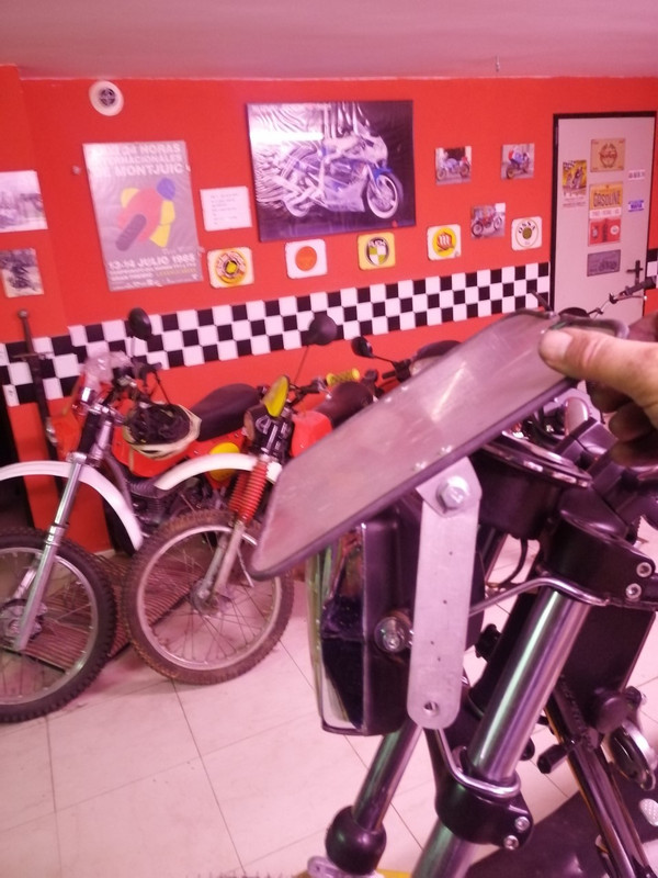

Como sigo de baja todavía y tengo mucho tiempo para enredar con mis cacharros , sobre todo para pensar cosas........diferentes
Estoy pensando ,entre otras opciones, como podría quedar poner una placa porta números cuadrada en la parte delantera ( ahora es cuando motoret me canea) a modo de visera o carenado y de paso proteger los relojes que para mi gusto quedan un pelín expuestos, (sobre todo para los amigos de lo ajeno ), creo que le podría dar un aire a las crono que corrían en la copa crono y de paso desviaría algo el aire cuando la moto alcance

De momento es solo una idea y es posible que no vaya a mas , se aceptan opiniones a favor y en contra, no dejéis de darlas por favor, por supuesto esta placa llevaría algún tipo de decoración aun por decidir si al final decidiera montarla.

y si pones una placa ovalada porta números como en la copa Crono?
Gonzalo.- Es muy buena idea lo que pretendes, pues aparte de estética también será efectiva. Ahora bien, si la vas a usar para circular por la calle, deberías ponerla un poco mas alta de manera que no llegue a cubrir la parte superior del faro, porque si no te restará luz.
También te cabe la posibilidad de montar una cúpula tipo Mobylette MTR haciéndole el agujero para el faro.
foros de fotografia
Es solamente una idea. A lo mejor viendo esta posibilidad se te ocurren nuevas ideas.

Jordi, pues tambien es buena idea lo que propones, lo he probado con la cuadrada por que ya la tenia de otro proyecto, en el que al final no la use, pero ovalada podria quedar incluso mejor, como bien dices, mas al estilo de la copa Crono.
Le dare un par de vueltas al tema.
Ampelt, tampoco me desagrada tu idea, pero se aleja un poco de la idea que tengo, se agradece la sugerencia y la tendre en cuenta.
Gracias a los dos.

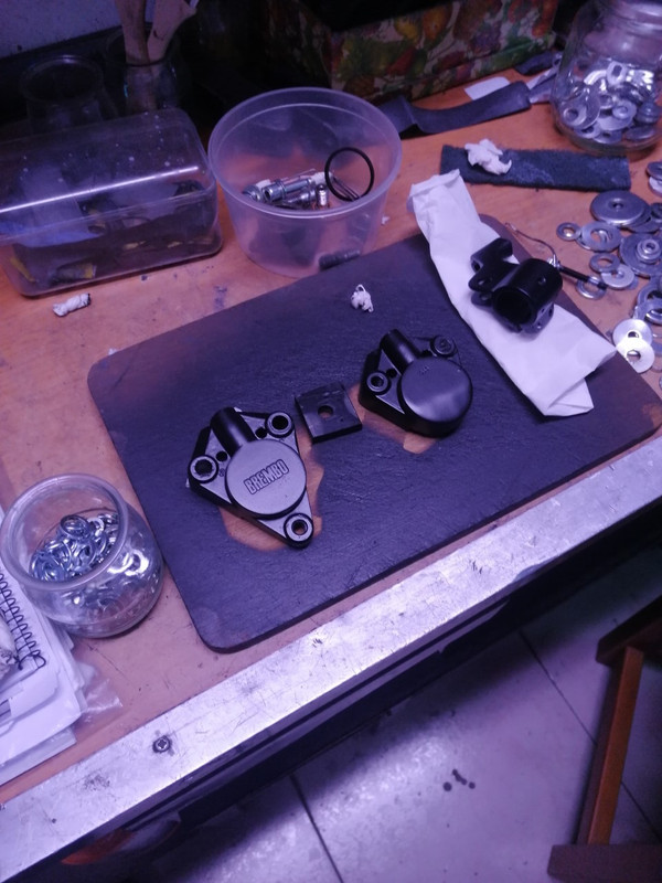

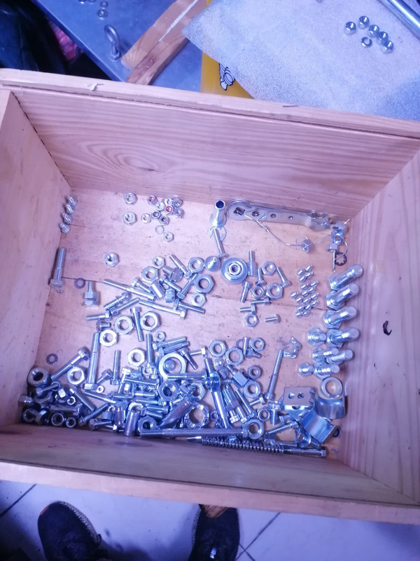

Hoy visita al taller de zincados, estriberas, soportes, muelles , tornillos manetas..........
Tornillería y objetos varios , había mucho mas ,pero ya esta clasificado
Eje ya cortado a medida y cincado de nuevo, mañana ya estará colocado en su sitio
Turno de la pinza......
repasando bombines, gomas y una buena limpieza por dentro........
Y pintado por fuera, mañana intentare pulir las letras y si quedan bien tocara armar la pinza otra vez

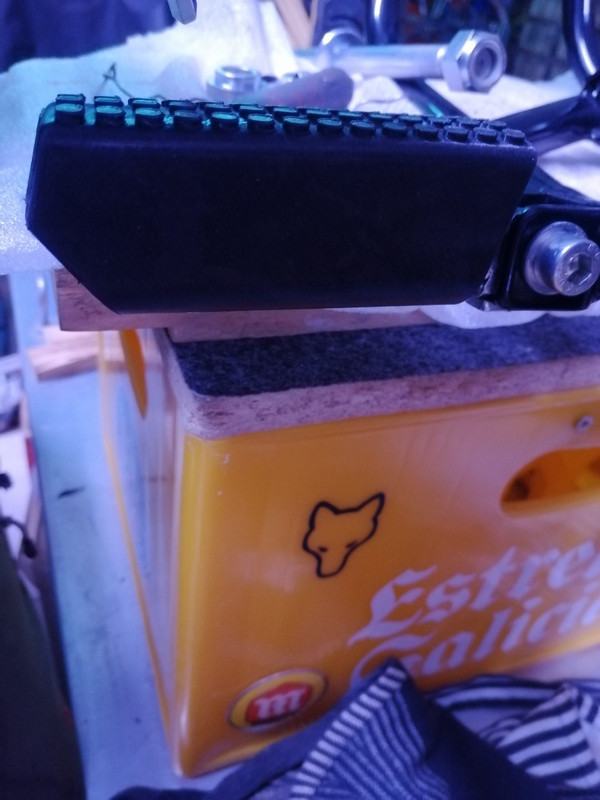

Seguimos con el lio y terminando tema estriberas......
Con los soportes ya cincados tocaba rematar la faena , para evitar que con el tiempo , el calor o por cualquier otro motivo las gomas se puedan salir ( no quiero encolarlas) , hice un agujero roscado en el alma de la estribera.
picture hosting

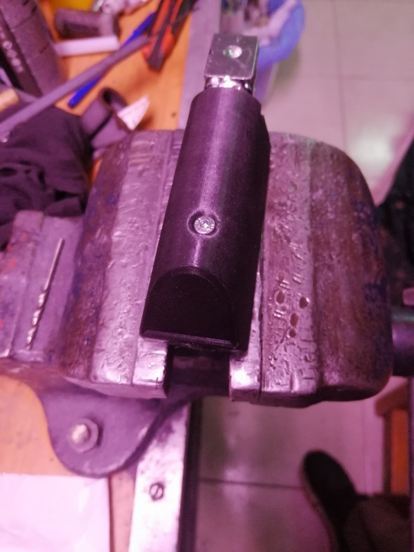

El tornillo que va roscado queda embutido en la propia goma de la estribera ,por la parte inferior, de esta manera no es visible si no lo buscas tumbado en el suelo
Como anécdota se me ha ocurrido ...........una especie de capsula en el tiempo......... tengo la esperanza de que una vez acabada la crono, esta siga viva muchos años, como la vida da muchas vueltas he intentado dejar constancia de en que fecha se le devolvió a la vida.
Por el otro lado pone mi nombre , así si un día mis hijos, mis nietos o quien sea la vuelven a restaurar y descubren esta nota ( no será fácil) tendrán una referencia de cuando se restauro por primera vez, estas cosas se me ocurren por que tengo muchas horas libres jajajajajaja.
Os dejo un video de una de las estriberas ya terminadas, solo pongo de un lado para no repetir , pero están ya las dos iguales.

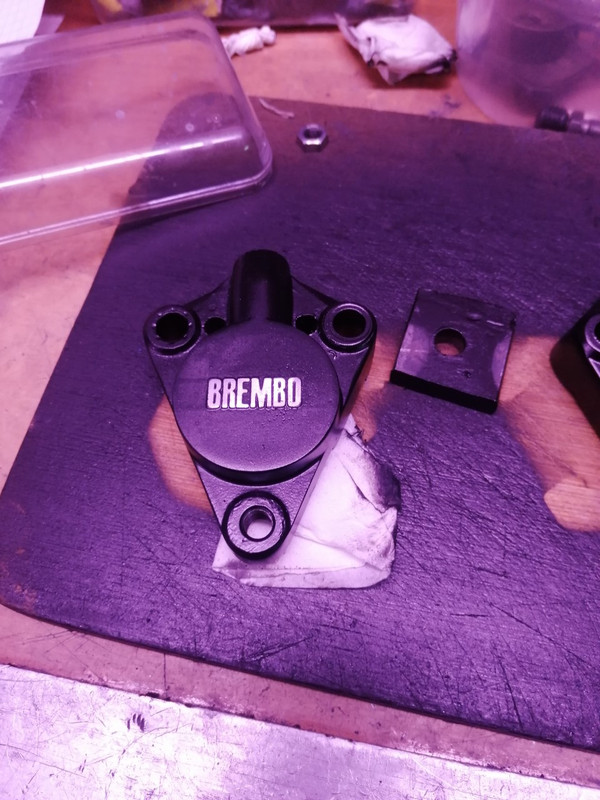

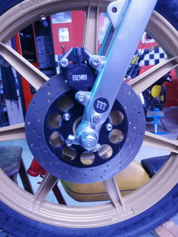

Ahora le toca el turno a la pinza delantera, ya en su día le di un repaso pero quedo pendiente acabarla.
picture hosting
Abrí la pinza, para repasar bombines, gomas y hacer una limpieza a fondo
Ya que tenia un bombín nuevo con su reten aproveche para sustituir uno que estaba un pelín rayado.
La pinte con pintura negra satinada anti calórica, ya que los frenos cuando abusas de ellos se calientan mucho.
Una vez pintada y tal como me recomendó Motoret en su día, he pulido las letras que lleva grabadas .

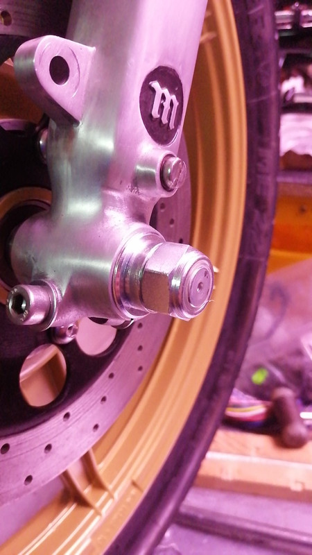

Para terminar de momento con la parte delantera, el eje de la rueda cortado a medida , pulido y cincado de nuevo , colocado ya en su sitio .
El corte del eje se lo tengo que agradecer a un compañero de este foro, que además de un buen amigo, es vecino y compañero de este y otros foros, gracias Josep.

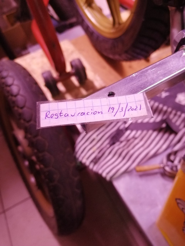

https://youtu.be/bEf6tAdwjOY
Ya colocada en su sitio , aun falta poner pastillas nuevas y hacer el latiguillo a medida .
De momento esto es todo, pronto.....(o tarde ).....mas

Lo del contraste de las letras de BREMBO con la pinza, son una pasada, y el detalle de atornillar la goma de la estribera, un puntazo.

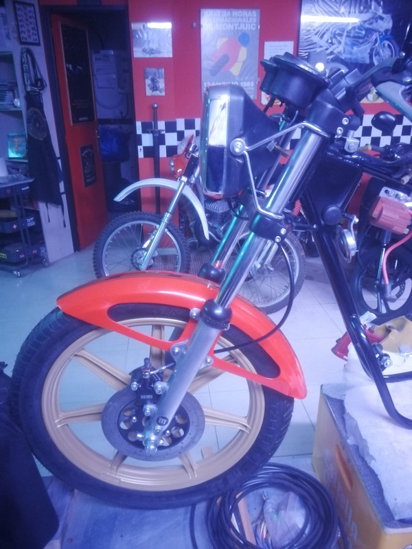

Algún pequeño avance mas.........

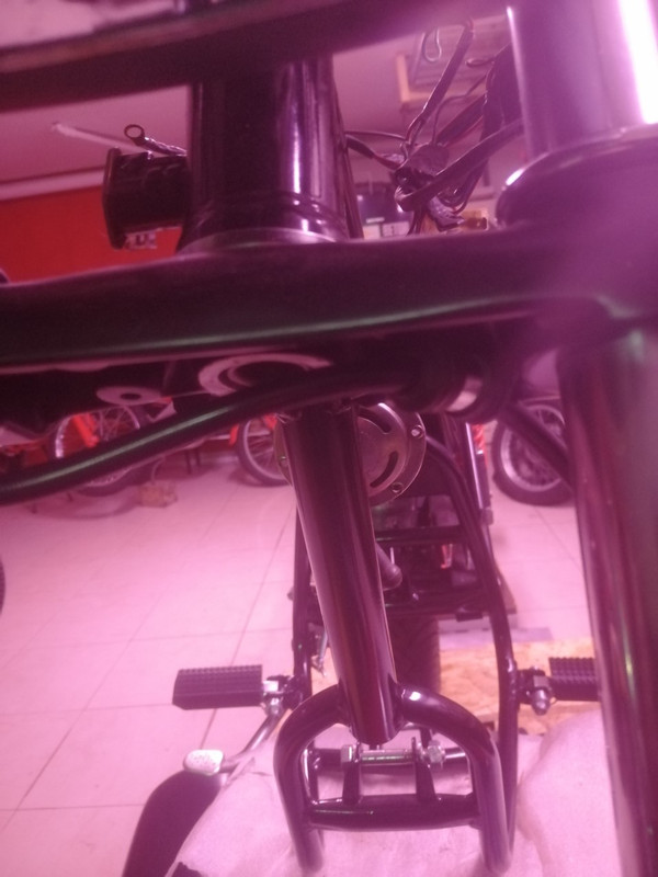

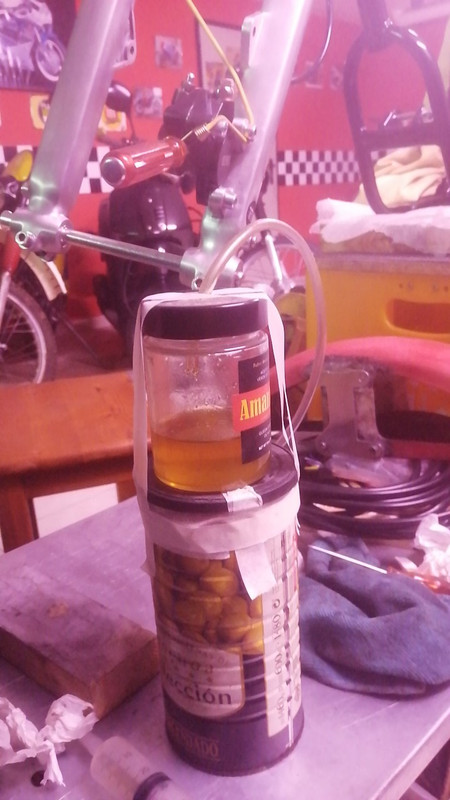

He dejado listo el freno delantero, el sangrado del circuito a dado un poco de guerra,
, al final ha dado resultado y el tacto de la maneta perfecto.
https://youtu.be/kXUKF1rMJ9U

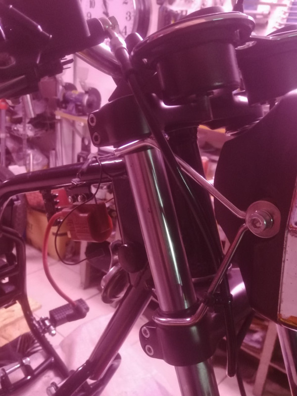

Latiguillo metálico en negro y pastillas nuevas
Guiado y sujetado por debajo de la tija.
Por el lateral del faro, intentando que se vea lo menos posible.

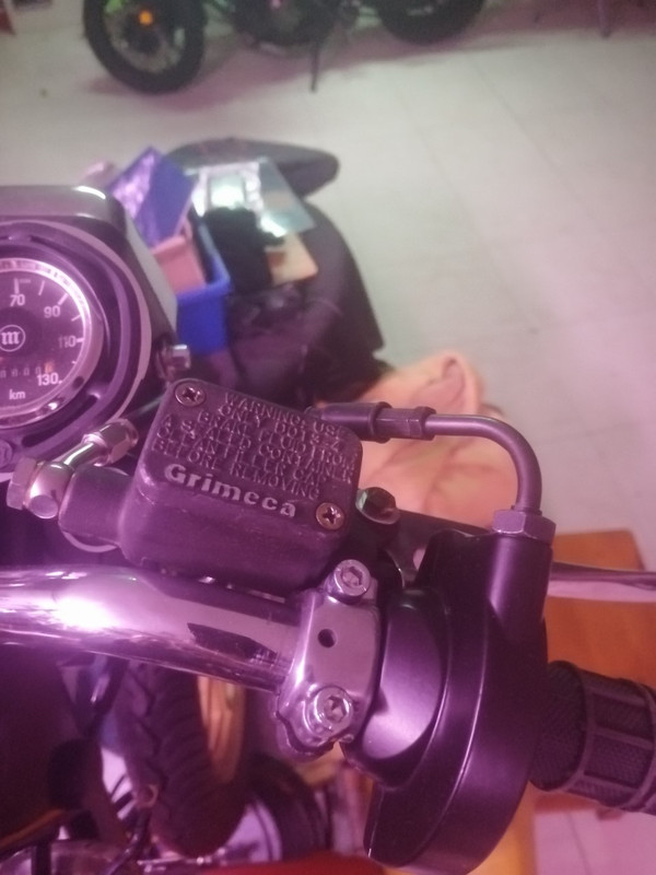

Detalle de la bomba , una Grimeca de las que montaban las Bultaco-Derbi Lobito, en principio quería montar una AJP de Derbi senda Xtrem, pero la tapa esta en mal estado y de momento no encuentro tapa de recambio, como la Grimeca también la tenia y estaba en buen estado le ha tocado a ella.
Eso si convenientemente tuneada, la maneta era negra y la he pulido para que haga juego con la de embrague , he pulido en la tapa las letras con la marca de la bomba, el puño de gas es un Amal de tiro rápido y con salida lateral, de esta manera el cable de gas pasara por debajo de los relojes y por detrás del faro, la abrazadera superior ,que sujeta la bomba al manillar también la he pulido y eliminado de la abrazadera una serie de cosas que sobraban , de esta manera queda mas limpia y menos recargada a la vista.
Este es todo el liquido que ha tenido que pasar por el circuito hidráulico hasta conseguir expulsar todo el aire y tener el tacto adecuado en la maneta.
De momento esto es todo. pronto o no mas

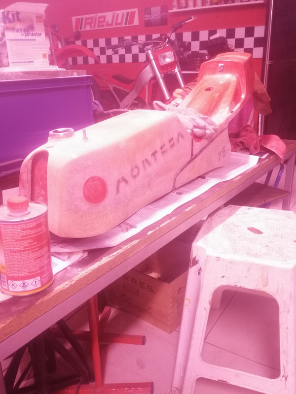

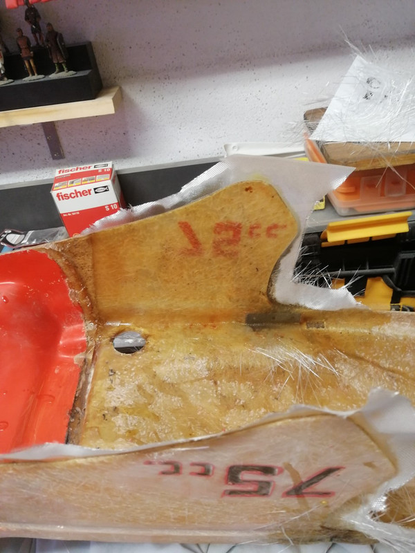

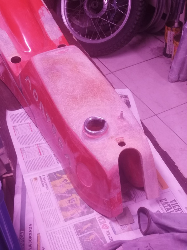

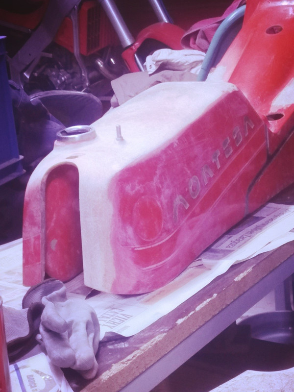

Hola a todos, después de un pequeño parón , muy pequeño, jejejejeje, sigo haciendo cosas con la crono, en principio quiero tener los dos kits de carrocería, el original y el que diseño Cial Impala en su día , para poder montar uno o otro según me apetezca.
El kit de cial Impala esta en mucho mejor estado que los dos originales que tengo, y con poco que se le haga se podrá pintar , el original si tiene bastante faena por delante antes de poderse pintar y en ello estoy, por consejo de mi hijo que ha trabajado muchos años con fibra de vidrio estoy eliminando toda la pintura para poder detectar todos los poros , grietas de la fibra , desconchados, marcas y arreglarlos, por supuesto para curarnos en salud se le dará un tratamiento interior para sellar cualquier poro que se nos pueda pasar .
La parte mas delicada es precisamente la del deposito de gasolina y ya la tengo casi lijada en su totalidad, como para variar lo hago a mano el tema lleva su tiempo, la idea es dejarlo listo para que el pintor solo tenga que dar fondo y pintar , ya iré poniendo los avances.

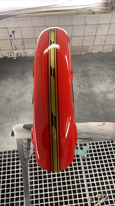

Hola a todos, aunque últimamente no trabajo mucho en mis hierros, por diferentes razones, alguna cosa voy haciendo.

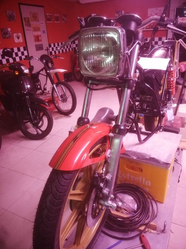

El otro día recogí del pintor el guardabarros delantero, es un pintor que no conocía, me lo recomendaron y la verdad es que trabaja muy bien el precio sin ser barato no es tampoco caro.
La idea de pintar el guardabarros de esta manera, se me ocurrió después de ver unas fotos que puso Motoret, de una cappra pasada a velocidad de un conocido suyo, el vinilo que lleva puesto me lo hizo el compañero Carlos Sebastián y aparte de que es exactamente lo que le pedí es de muy buena calidad, desde aquí aprovecho para dar las gracias a los dos.
Gonzalo esta quedando de lujo, un saludo.
Gracias Tito Pons por tus palabra, haber cuando puedo terminarla.

La parte delantera por donde se sujeta el kit al chasis tenia la pared del agujero agrietada y despegada la parte exterior de la interior, así que toca eliminar la parte en mal estado y rehacerla con fibra nueva, aun habrá que retocarlo un poco.
fotos a tamaño real
Uno de los puntos débiles de estos kits es precisamente donde termina la zona del deposito y empieza la base del sillín , prácticamente todos están agrietados en esa zona , hay poca fibra y con lo largo que es el kit esa zona sufre cierta flexión y acaba rompiendo por esa zona, para intentar que no se vuelva a romper hemos reforzado un poco las pequeñas aletas laterales por la parte interior, así toda esa zona ganara en rigidez, cuando este listo lo probare en el chasis , ya que sospecho que la causa real de que rompa en esa zona debe ser que no apoya bien en el chasis, al sentarse el conductor y debido a la poca rigidez de esa zona acaba rompiendo, si hace falta ya lo suplantare por debajo para que el apoyo sea perfecto.
La parte exterior también ha tenido lo suyo pero ahora mismo no tengo fotos, la resina con el móvil se llevan mal, ya las pondré ( las fotos ) mas adelante.
Yeeee, me vais a quitar el oficio. Bromas a parte, no tengas miedo en darle espesor a esa zona pues como no se va a ver, mejor reforzarla para evitar tal cual tu comentas las fisuras y grietas. Eso si ponerle ya la directa a ver si la termináis ya de una vez.
Amalio la verdad es que tengo ganas de acabarla y empezar su rehabilitacion en trafico.
Pero ahora mismo quiero intentar acabar de una vez la Derbi que si la tengo a mi nombre, en mi caso esto no deja de ser un hooby o aficion, no siempre puedo dedicarle todo el tiempo y recursos que me gustaria, como ademas tengo la mala constumbre de tener varios proyectos a la vez ( tres) y otros dos mas en espera......en fin que os voy a contar....
