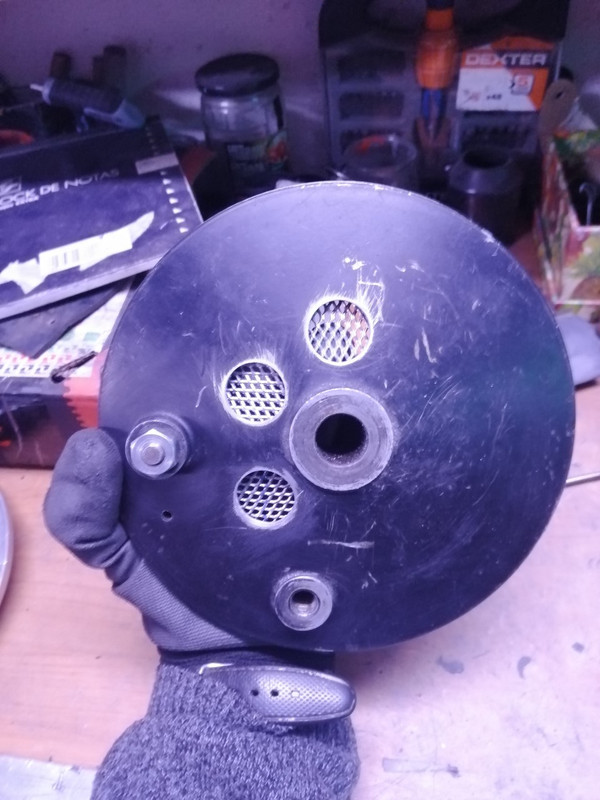

Hola MGG, agradezco tu interés , esa malla de fibra de la que hablas , la tengo y tela de fibra mas gorda también, pero para poder aplicarla con garantías de que no se despegue con el tiempo hay que lijar la zona donde se aplica , la manera correcta seria rebajar un poco la fibra donde esta cada poro, luego aplicar un parche de fibra encima de cada poro , una vez haces esto lo ideal seria aplicar esta tela de fibra mas fina ( la que comentas) encima de toda la zona , después cuando esta fibra esta bien seca se tendría que enmasillar con masilla de fibra de vidrio y una vez esta masilla se seca lijar un poco para afinar y ya seguir con el tratamiento de pintura correspondiente ,aparejo, etc ,etc. Mas tratamiento interior por supuesto, en esto estamos de acuerdo
El problema es que la base donde se aplica la primera capa de fibra tiene que tener un mínimo de consistencia y este deposito no la tiene , como ya explique, en algunos de los poros cuando pasas la lija por encima para dar agarre a la fibra nueva , se agujerea , si vuelves a lijar alrededor de este agujero , ( es necesario hacerlo para que la fibra nueva agarre ) ,el agujero se hace aun mas grande, esto a lo que respecta el exterior del deposito.
Pero el problema en realidad esta dentro, ya le dieron un tratamiento interior que por el motivo que sea ,se acabo despegando de algunas zonas, si el tratamiento se aplico correctamente , siguiendo todos los pasos necesarios, desengrasando bien el interior antes de aplicarlo; seguramente se despego por que la fibra por el interior se esta deshaciendo.
Para poder aplicar un nuevo tratamiento interior con ciertas garantías de que funcione, primero abría que eliminar el primer tratamiento que ya le dieron o eliminar al menos las partes que queden dentro en mal estado, ¿como lo hago ?.

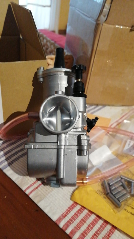

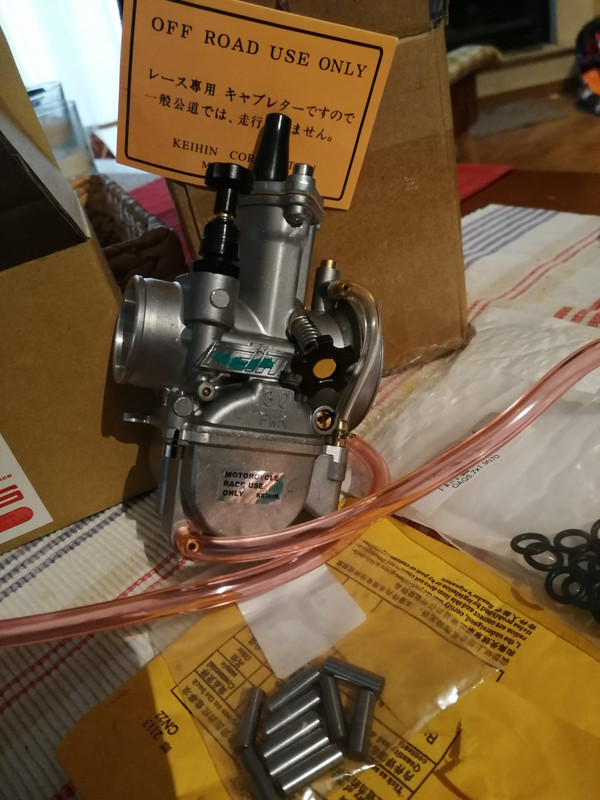

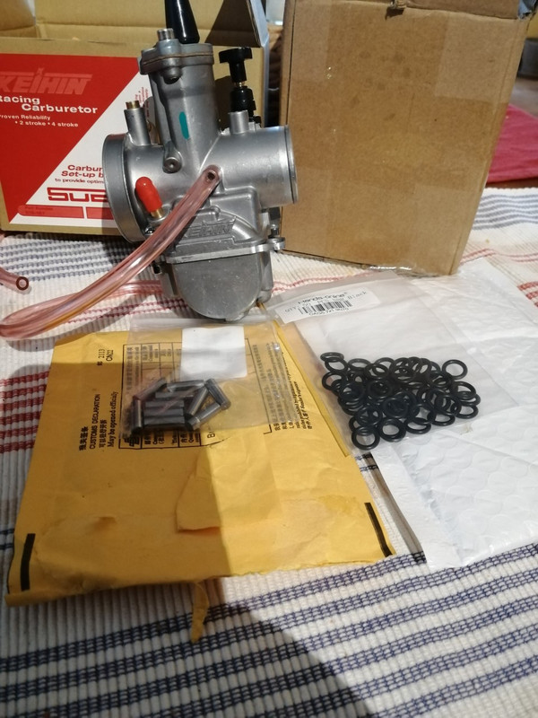

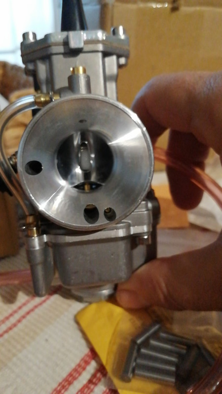

Aprovechando una oferta de aliexpres me ha llegado esta chuchería para la crono, 19 euros puesto en casa.
Ni Bing 28 , ni de 32, en principio montare un 30, estuve pensando en un Dell'Orto , pero por lo que me ha costado este ........... prefiero probarlo haber como va , la pinta que tiene en directo es muy buena.

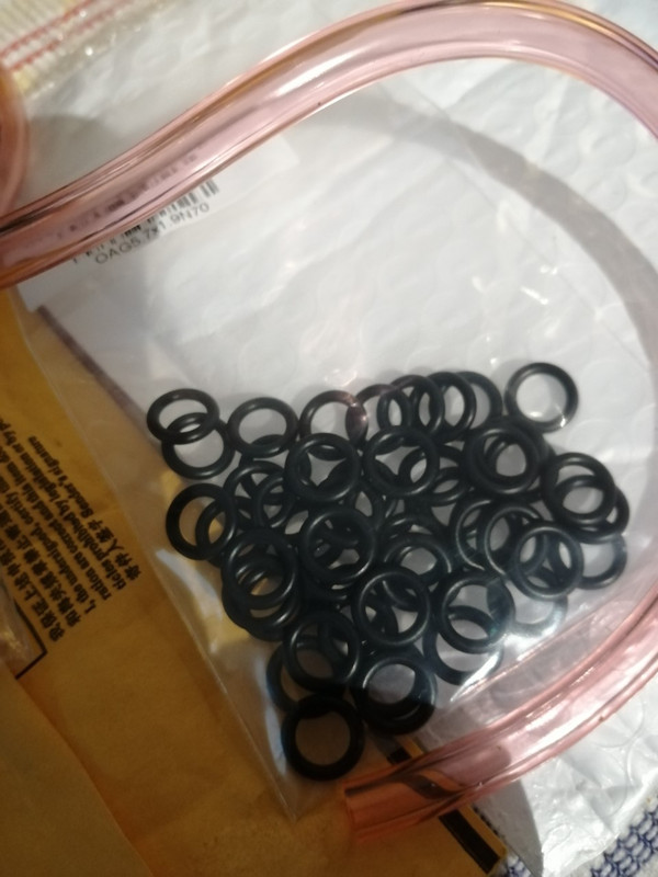

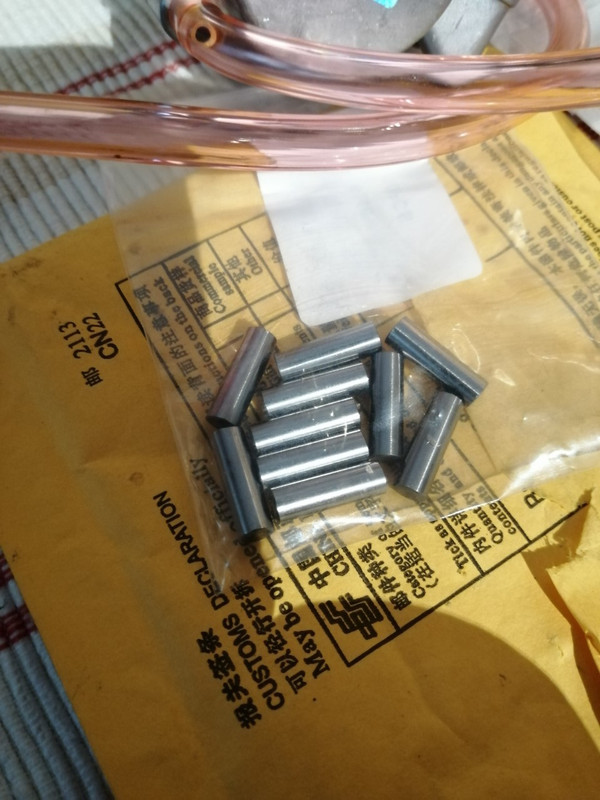

También ha llegado alguna cosa mas , estas por recomendación o consejo de Amado, ya que estaba completando un motor por partes son cosas que las necesitare .
Las toricas que llevan los tornillos del cierre de motor, hay para tres motores.
los cilindros de acero que van en el mecanismo de embrague de estos motores 74/125 de Montesa .

Creo que ese carburador puede irte muy bien, yo llevo uno igual pero de diámetro 24 de mi Cota 123 y funciona de maravilla.

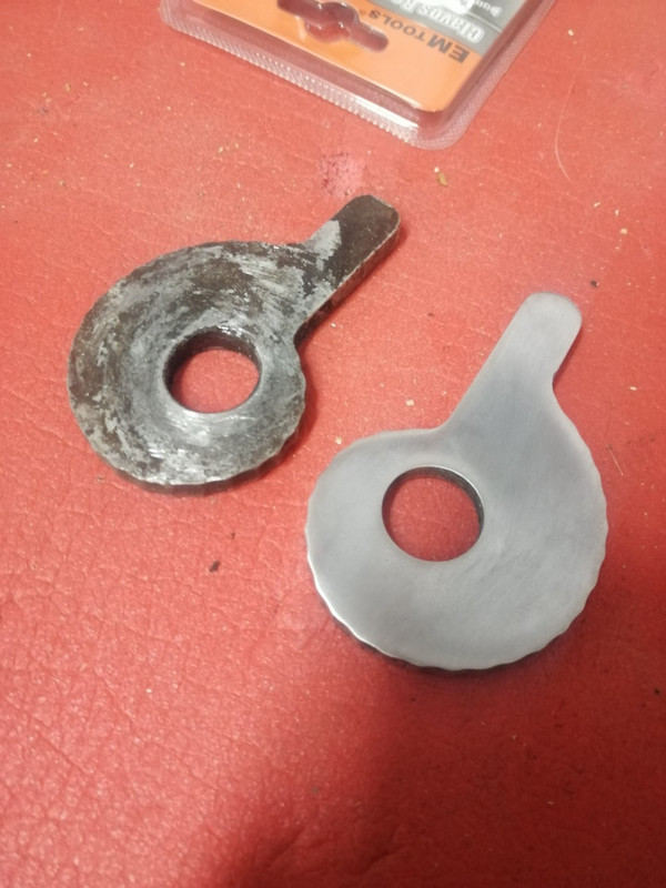

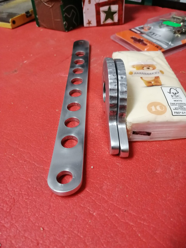

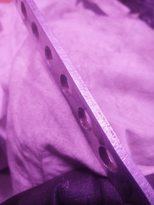

Como estoy preparando material para llevar a cincar , desmonte el eje trasero de la crono para junto con su arandela y tuerca añadirlo al resto de material , como ya estaba liado con la crono al ver como estaba el tirante de freno y los tensores ( un poco perjudicados) me puse con ellos para intentar mejorar su aspecto.
Loa años y el uso no perdonan , estaban aparte de sucios con pequeñas marcas ,picadas , rallas , en la foto se ve uno de los tensores ya lijado y el otro tal cual se desmonto de la moto.
El tirante del freno trasero aun tenia las marcas de la herramienta de corte usada en su dia para hacer la pieza, que es original Montesa, algo tenia que hacer....
Por si alguien le interesa el proceso usado ha sido el mismo para las tres piezas, primero una limpieza ,los tensores tenían mucha grasa, después de limpiarlos le he dado unas pasadas con lija de grano 80, bastante gruesa, como es aluminio es relativamente fácil eliminar las marcas y picadas típicas del uso ,los años y el mal uso.
Cuando la pieza ya esta igualada y sin marcas , le doy una pasada con lija de grano 180 ( tela esmeril) , con esto el tacto de la pieza ya es bastante fino, pero para un mejor acabado le doy unas pasadas con grano 400 ( cortesía de un amigo ) , para terminar unas pasadas con lana de acero de triple 000 , el acabado no es a espejo ni tampoco lo pretendía, es mas bien como un cepillado satinado , que es precisamente lo que yo quería.
Bueno , este es el resultado, el estriado de los tensores solo le he limpiado , al ser aluminio si lijo esa parte seria muy fácil comerme el estriado , así que esa parte mejor no tocarla, una limpieza suave con lana de acero y nada mas, ahora bien guardado hasta que toque montarlo , al final no deja de ser una manera de ir preparando material y adelantar faena .

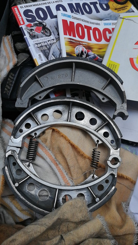

Por si alguien necesita zapatas de freno para las crono 75/125 le comunico que son las mismas que las que lleva la Impala 2, la referencia que usa el fabricante agpa es M-276, no las pidáis para crono por que no salen en el catalogo.

La única pega es que las nuevas viene sin los muelles, y como esta las he comprado para otro porta zapatas que tengo de recambio, tendré que buscar unos muelles para poder montarlas, en estos momentos las nuevas ya tienen la misma pinta que las viejas .

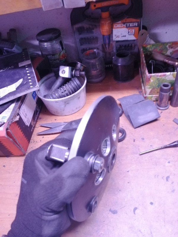

Este segundo porta zapatas le estoy dando un aire un poco personal.
chase open now
Al tener dos , dejare uno original y este otro a mi gusto, montare el que me apetezca según el momento.

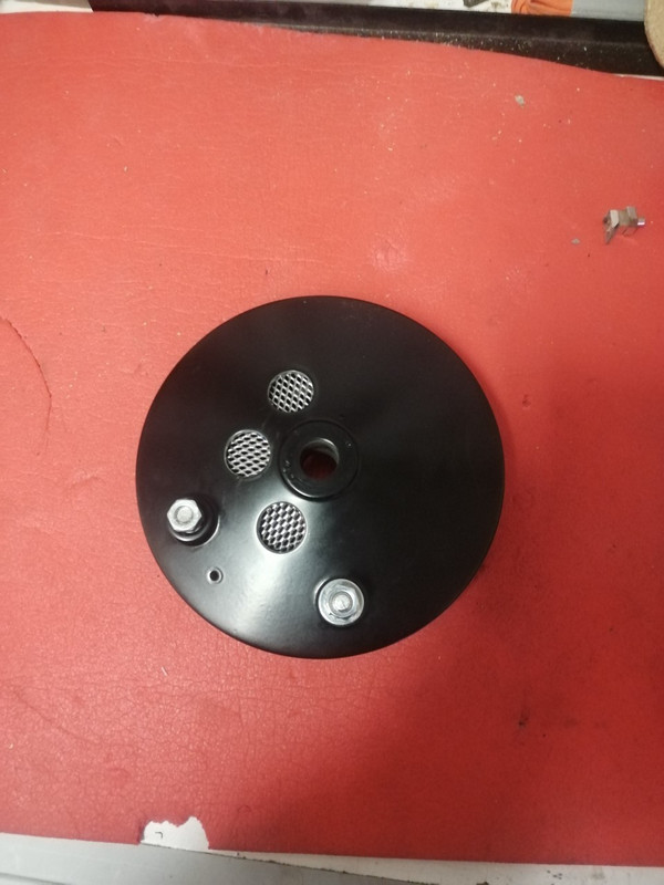

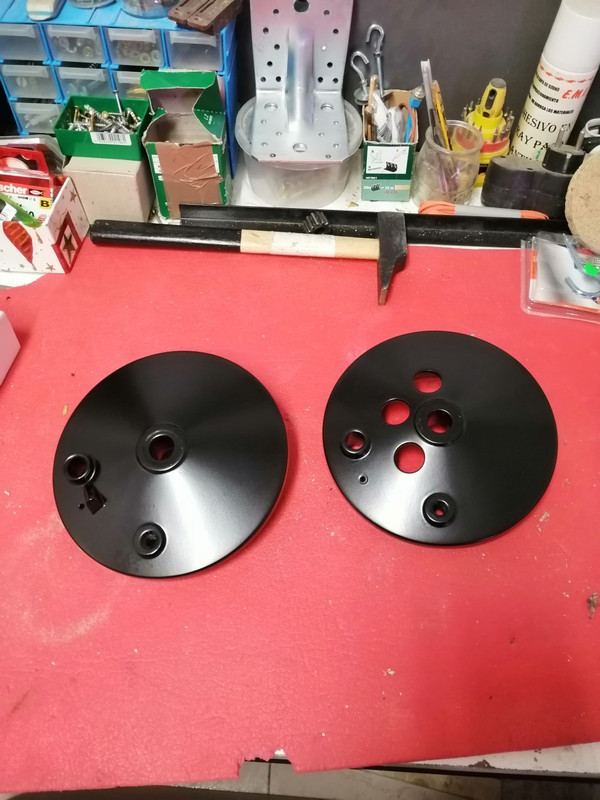

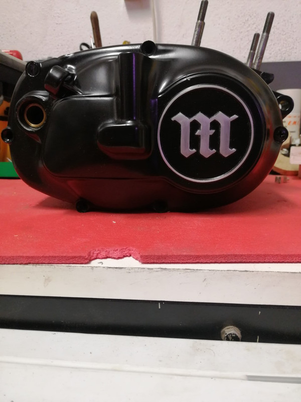

Entre lo que mande a pintar con pintura en polvo están los dos porta zapatas traseros que tengo ( uno de recambio) ,los dos llevaran sus respectivas zapatas montadas .
Uno esta original ,tal y como salia en su día de Montesa, el otro como ya comente le he dado unos retoques por tres motivos, primero por que creo que tendrá un aire mas racing , dos por que esta personalizado a mi gusto y tres por que me apetecía hacerlo, el que esta personalizado aun tendrá algo de trabajo para estar listo del todo , ya pondré fotos cuando este terminado.

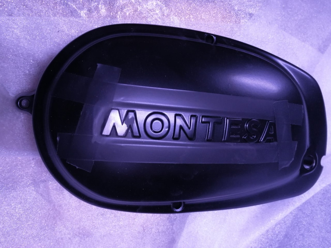

El bloque motor también lo mande a pintar y al igual que el de Derbi hay que lijar las letras y anagramas que lleva en relieve las dos tapas, de momento solo tengo lista la del encendido, a mi me lleva un buen rato hacerlo.

Qué gozada ver las piezas recién sacadas del horno, nunca mejor dicho. Y lo de tus acabados es de admirar, me ha gustado el detalle de proteger el contornom con cinta aislante para no "estropear" la pintura en caso de que se te vaya la lija. Gran trabajo. Enhorabuena

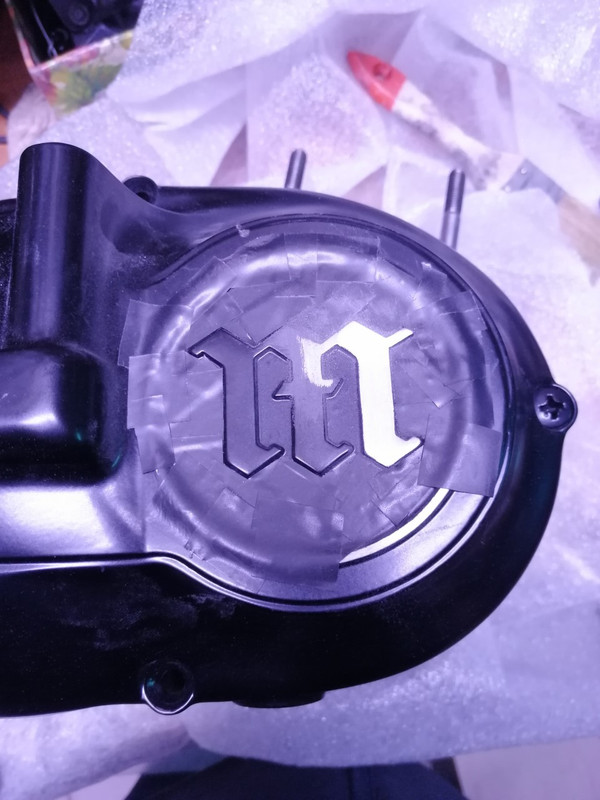

Gracias Jordi, me alegro que te guste, lo de protejer con cinta antes de lijar, en honor a la verdad no fue idea mia, la idea me la dio mi amigo y compañero de este foro Amado.
La verdad es que de esta manera es mucho mas relajado lijar las letras, pero asi y todo has de estar muy pendiente.

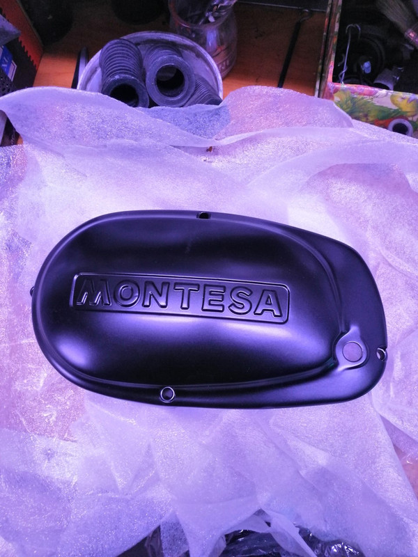

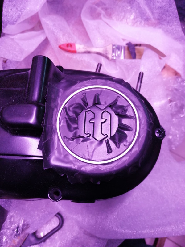

Quedo pendiente la tapa de embrague y ya esta lista , el proceso es el mismo que en la tapa de encendido.

Hola, perfectas igual que las de la Derbi

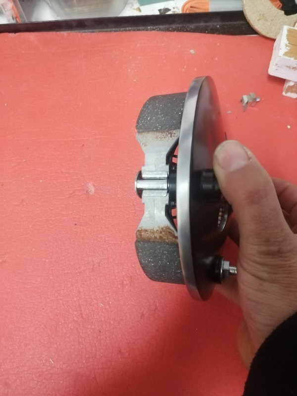

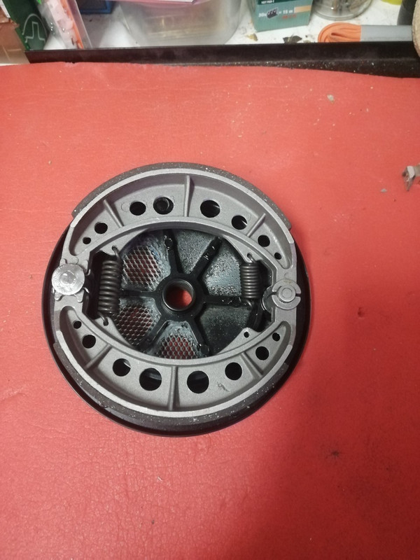

A falta de la leva exterior , el segundo porta zapatas esta listo, con sus zapatas nuevas y aligeradas......
Con el canto cepillado , me encanta el contraste con el negro satinado.
Y los bordes interiores de los agujeros también pulidos , sera por contrastes

Asi me llego el chasis de mi crono en la zona de sujeción del deposito, nada que ver a como tenia que ir, me decidí a eliminar esta ñapa con la esperanza de que debajo estuviera el mecanizado del chasis original.
Hubo suerte y si debajo estaba el formato original , ahora solo faltaba poner las piezas que corresponden.
Este rodillo es el original , que pude extraer de un chasis de desguace que no se puede rehabilitar , no me gusta desvestir un santo para vestir otro ,pero a mi chasis le faltaban muchos soportes y este donante de desguace no se podía legalizar.
A falta de soldar este es el aspecto definitivo , ya con todas las piezas originales que van en esa zona.
Pero a mi chasis le faltaban aun varios soportes, en la foto el resto de cosas que le faltaban y que serán soldada en su momento, soporte del pito (cilindro con parte roscada), soporte inferior del guardabarros trasero ( pieza en forma de T) , soporte de regleta de la instalación ( pletina rectangular), el ya mencionado soporte delantero del deposito, tramo final del sub-chasis con los soportes del guardabarros trasero y del kit de asiento.
Este trozo de sub-chasis sustituirá al que llevo ahora , que no tiene ninguno de los soportes, pondré un alma de tubo por dentro antes de soldar para darle mas rigidez que incluso el original una vez soldado , con todo esto mi chasis quedara con casi todos sus soportes originales colocados, quedan pendientes los de las estriberas del piloto, pero de eso ya hablaremos otro día, ya que si no encuentro las gomas originales de las estriberas ( difíciles de encontrar ,son las mismas que las de la crono 360 ) , dejare las que lleva,
Eso si, la soldadura tendrá que esperar a que acabe este confinamiento, como algunas mas que tengo pendientes.otra cosa que he conseguido de este chasis donante , son las gomas que hacen de tope en la parte delantera del deposito , difíciles de conseguir y que milagrosamente estaban intactas
