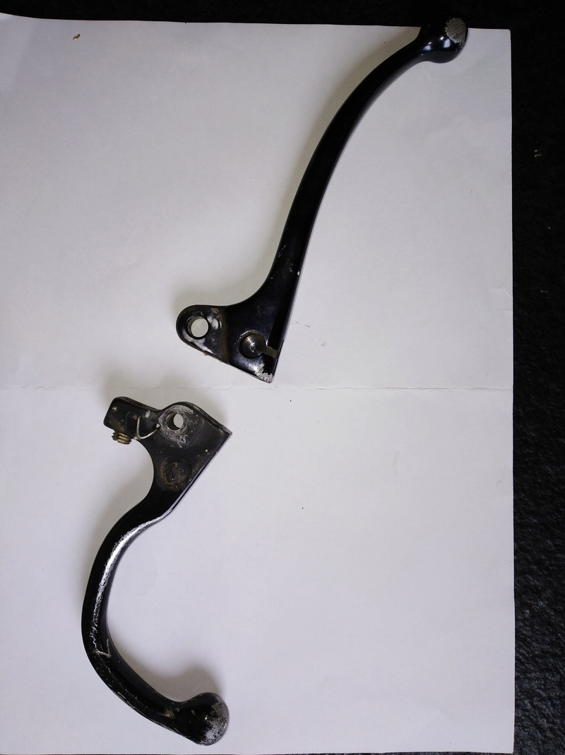

Buenas tardes todos.
Alteburgman y Gonzalo Frías, os agradezco vuestros comentarios, ahora bien eso de que en una tarde la tengo lista, creo que no.

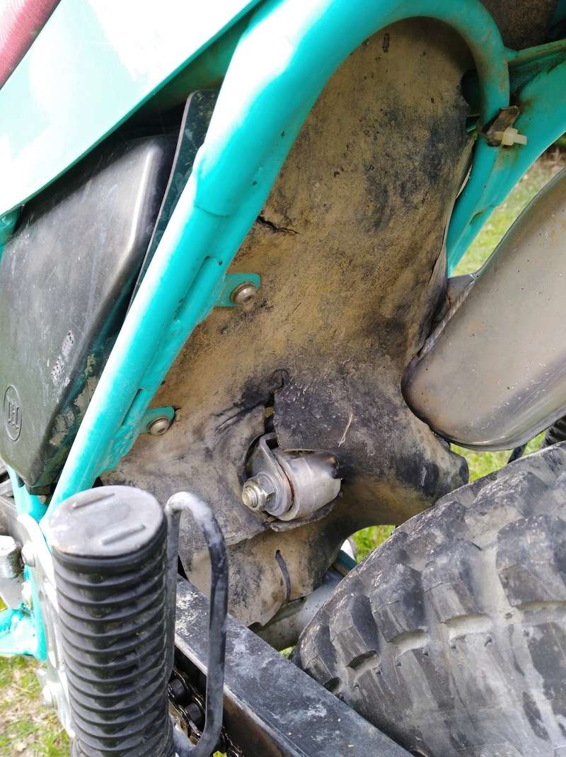

Por ejemplo, a base de porrazos han doblado los soportes de las estriberas del pasajero y les ha importado un bledo rascar contundentemente el basculante.

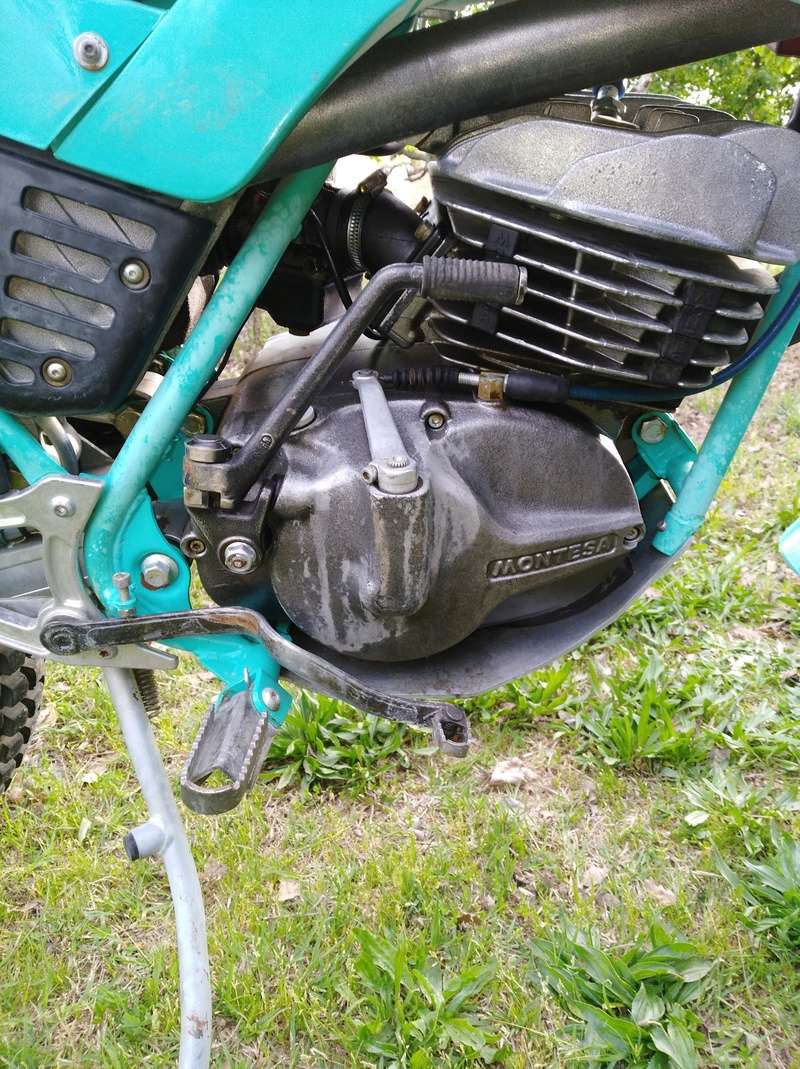

El protector de goma del monoamortiguador trasero no ha resistido ni 1600 km, suerte que Vallmoto lo refabrica. No sé donde han tenido la moto que los discos de los frenos estan hechos un óxido y el carter del motor está como desteñido por un disolvente o similar.
Las manetas están para cambiar y son específicas de esta moto y difíciles de encontrar, tanto es así que la del embrague no es original, es igual a la de mi Cota 348.

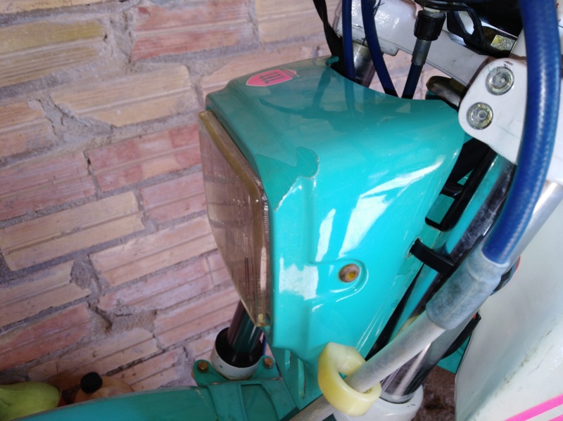

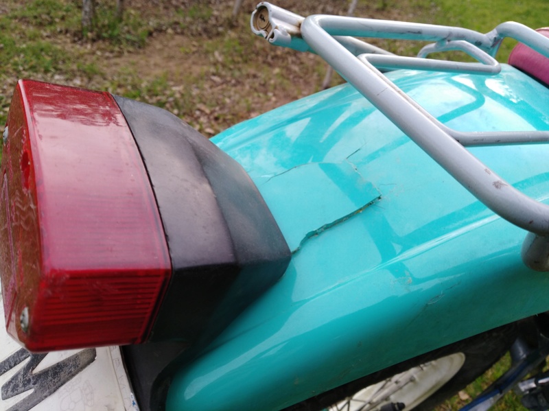

La careta portafaros no sé si es reparable o mejor buscar otra, el guardabarros trasero si es de obligada reparación y el piloto también
La instalación electrica del faro tampoco está en su mejor momento.

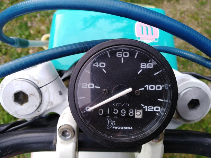

Tiene más de 25 años, pero muy pocos km, yo la tendría impecable...

Venga hombre que todo eso es pecata minuta , los discos si las pastillas estan bien en cuatro frenadas que pegues con ellos quedan como nuevos, deben ser de hierro , si se mojan y no se usa cojen esa capita de oxido pero con cuatro frenadas arreglado, reparar esos rotos si lleva un poco mas de faena , no se si son de plastico o de fibra , los dos son faciles de reparar, otra cosa es si quieres que conserven su color original , en ese caso si cuentas que una vez reparados habra que pintarlos es posible que salga mas a cuenta comprarlos nuevos ( si hay ,claro), el soporte de la estribera aplicando calor y un tornillo de banco se deberia poder enderezar , eso si muy despacio para que no se rompa , la instalacion electrica habria que mirar de colocarla en su sitio y si hace falta protegerla de alguna manera ,sobre todo las clavijas, quiza una tarde no ,pero no mas de dos o tres tardes

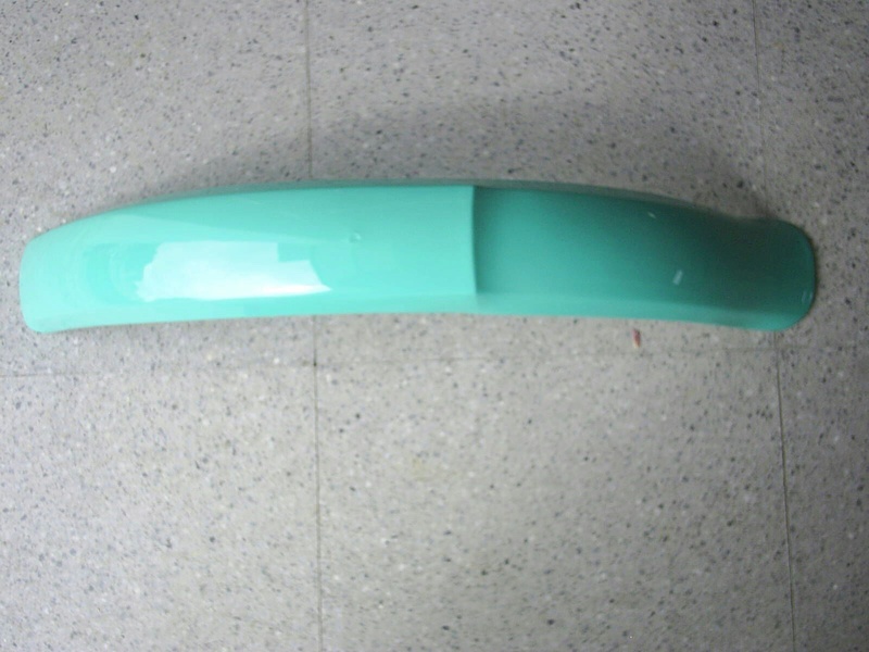

Gracias por vuestros comentarios, estoy seguro que no os falta razón y he dramatizado en exceso los desperfectos de la moto.

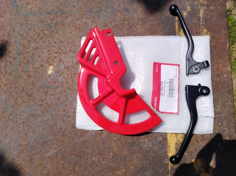

He empezado a hacer acopio de recambios, un guardabarros delantero nuevo del color original, careta de faro y protector de disco también nuevos pero de diferente color y manetas nuevas originales.
No sé que tal será el tema de pintar plásticos. ¿Alguien tiene experiencia?.

Hola parece bastante entera la moto lo del agujero en el faldon del guardabarro era normal,i tendria que hacer arqueologia en casa me parece recordar que tengo un protector de disco delantero en verde Montesa
