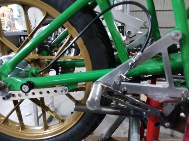

Después de mucho tiempo de estar en el rincón del olvido, por fin le llego el turno a la pequeña Minarelli y ya la estoy restaurando de acorde con los colores y diseño de fabrica.
Todas las piezas se han chorreado y pintado con powdwer coat en verde 6032 y oro viejo.
El amortiguador se ha pintado de amarillo para que combine con la decoración ya que va a ser mixta verde y amarillo.
Todas las piezas de aluminio (semi manillares, manetas, tambor trasero, porta corona, etc. etc. se han pulido al brillo espejo.
Las botellas han sido reconstruidas, se han hecho mas bajas y se han perfilado en el torno.
El retraso de las estriberas lo he hecho nuevo, he sustituido los antiguos de acero y los he fabricado en aluminio.
Todo el re envío, palancas de freno y cambio, también los he fabricado nuevos.
Toda la parte mecánica tanto motor como carburador han sufrido una cura de rejuvenecimiento.
En estos momentos mi compañero Francisco Hernández (Paco Pula) esta confeccionando un nuevo tubarro made in Pula Racing.

Menuda cura de juventud le estas recetando a esta amotico, por la historia que nos has contado sobre ella...... , tiene mas vidas que un gato y despues de pasar por tus manos el contador ( de vidas) ha vuelto a cero, vamos que vuelve a tener como minimo 7 vidas mas , no tengo ninguna duda que su acabado sera espectacular.

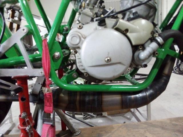

Esta semana le he dado un empujoncito al proyecto de la Minarelli y os subo unas imágenes para que veáis los avances.
bbcode image
Ya están ajustadas las palancas de cambio y freno con sus correspondientes re envíos y las estriberas de aluminio colocadas.
Nuevo tubo de escape made in Pula Racing.
Carenado en proceso de fabricación.
Deposito y colín en proceso de transformación. A ambos los he alargado fabricando unos suplementos.

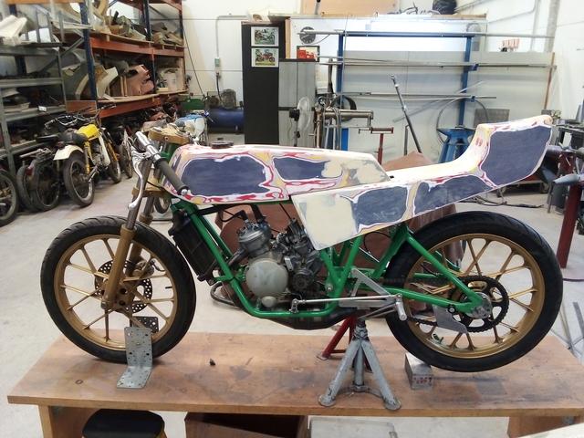

Por fin he podido dedicar algo de tiempo a la pequeña Minarelli la cual la tenia algo abandonada, pero ya se sabe primero es lo ajeno y como siempre lo mío lo ultimo.
En esta ocasión he repasado todas las fibras, es decir lijar y masillar para darle la primera mano de imprimación.
alpina b4 biturbo coupe
El siguiente trabajo que espero que sea en breve, va a ser la pintura y decoración final.

En estos días de confinamiento he podido aprovechar el tiempo muerto y adelantado los trabajos de pintura que no han sido pocos.
Aunque no está del todo terminada, pues me falta colocar los adhesivos, cúpula y barniz, al menos ya se puede ver como esta quedando este proyecto.
