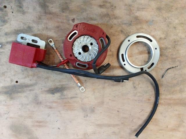

En cuanto a la preparación del motor va a ser muy básica, pues mi intención con esta moto es hacerla para colección, exposiciones y exhibiciones ya que montarme en ella es tarea imposible y mucho mas conducirla.
No obstante como el motor es de serie si que lo vamos a tocar un poco. La cilindrada seguirá siendo la original, es decir de 50 cc. pero retocaremos las lumbreras y transferes y aumentaremos el caudal de la gasolina con un carburador de mayor difusor, posiblemente un 24 mm. Este ira de costado mediante tobera directa al la falda del pistón imitando a los carburadores de válvula rotativa. Además no tengo otra opción ya que el monocasco no te permite sacarlo por detrás del cilindro. Por supuesto el escape será un Pula Racing fabricado expresamente para la ocasión y de acuerdo con su cilindrada.

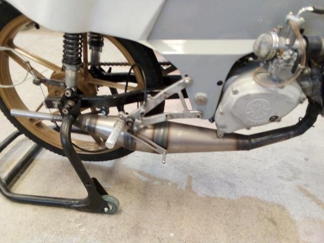

Hola buenas noches.
Como lo prometido es deuda, os paso unas imágenes de los avances realizados.
Tubarro fabricado a la medida por el maestro Francisco Hernández (Paco Pula)
Las llantas ya están pintadas con pintura powder coat en color dorado.
Para la rueda delantera he utilizado una trasera y he aprovechando los tornillos de la corona para colocar el disco. El hueco del porta zapatas le he cubierto con un disco de aluminio de 5 mm.
A ambas llantas le he montado neumáticos de 17"x2.25" imitación a las Michelin rápido (Alemanas).

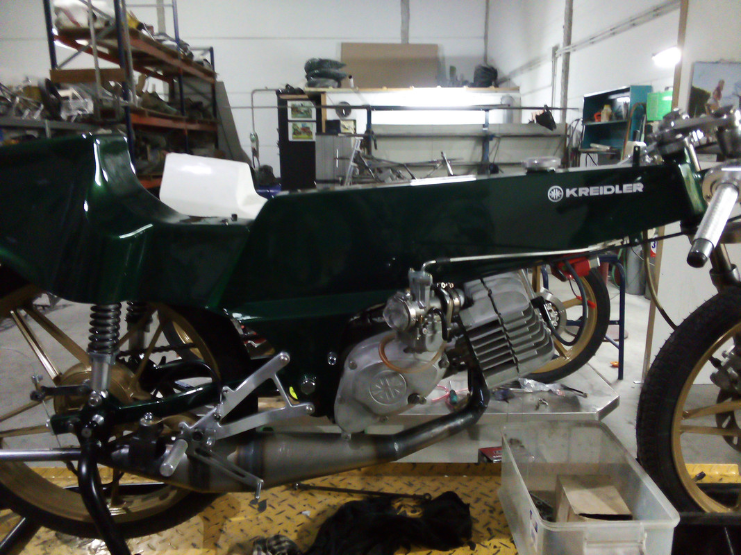

Re: Monocasco APM Kreidler
Este proyecto lo tengo aparcado desde hace un tiempo, pues los demás trabajos no me dejan avanzar en él.
Pero de vez en cuanto le dedico un poco de tiempo. En esta ocasión ya he hecho una nueva tobera para el carburador con los grados de inclinación apropiados, he modificado la curva de la salida del escape y he chorreado el motor con micro esfera de vidrio.
De momento se quedará tal cual hasta después del verano que intentaré darle otro empujoncito al proyecto.

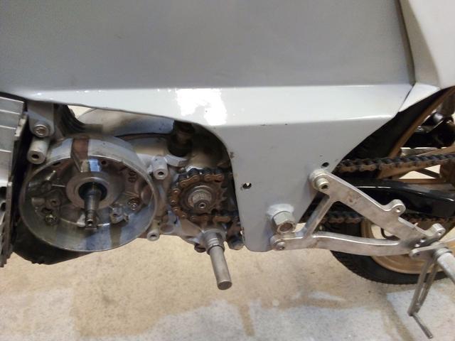

Gonzalo.- Muy buena pregunta y la respuesta es acertada. Efectivamente lo he chorreado sin la necesidad de tener que desmontarlo por completo. Tarea esta algo delicada y comprometida, pues por muy bien que cierres todos los orificios, siempre existe el riesgo de que la microesfera de vidrio penetre en su interior. En mas de una ocasión ha ocurrido, pues hay que recordar que la micro esfera de vidrio es un polvo muy fino lanzado a alta presión.
Yo ya he hecho varios motores sin la necesidad de tener que abrirlos y nunca he tenido ningún problema con este procedimiento, pero también te tengo que decir que si da la casualidad que tengo que abrir el motor para realizar alguna reparación o sustitución interna, aprovecho el momento para chorrear sus cárteres y así me aseguro de que no le va a ocurrir nada.
Ten cuidado y sella muy bien todas las entradas al motor.

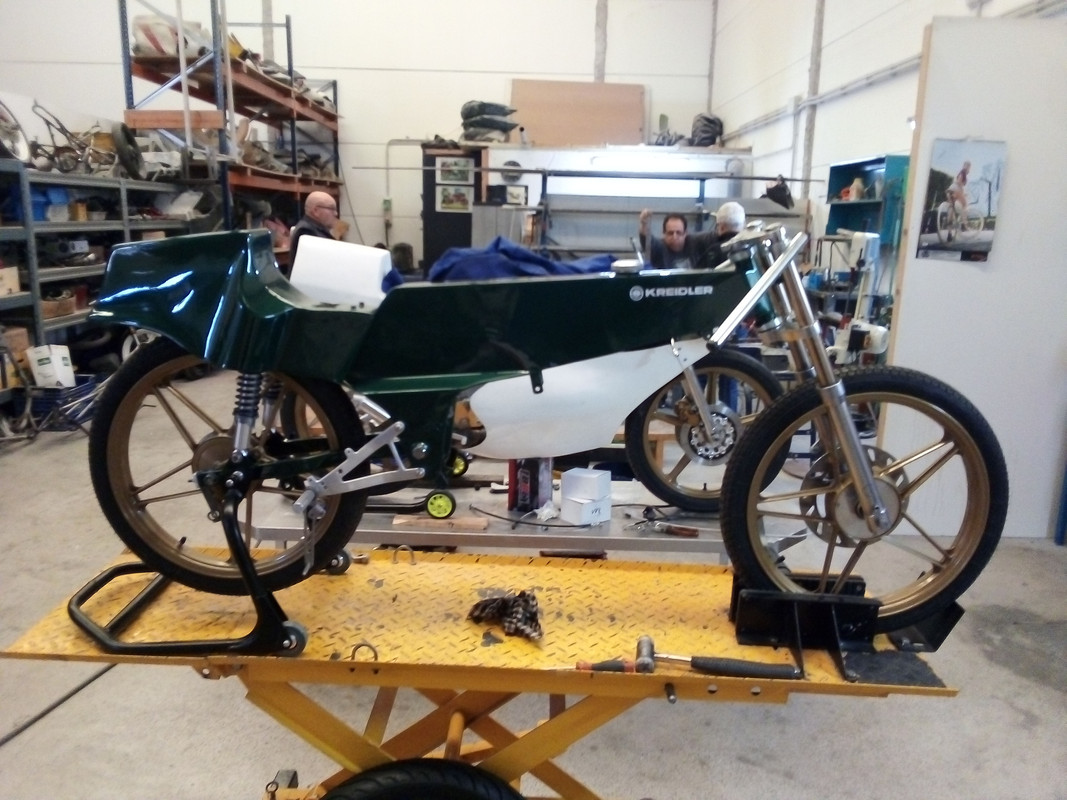

Por fin ya puedo dedicar algo de mi tiempo y poder avanzar con el proyecto de la Kreidler. Esta semana le he fabricado el carenado como lo llevaban la Kreidler del 73 de Jan de Vries y se lo he ajustado.
También he recibido una cúpula que he comprado en Italia y este va a ser el siguiente trabajo, montársela.
Saludos...…
Saludos...…

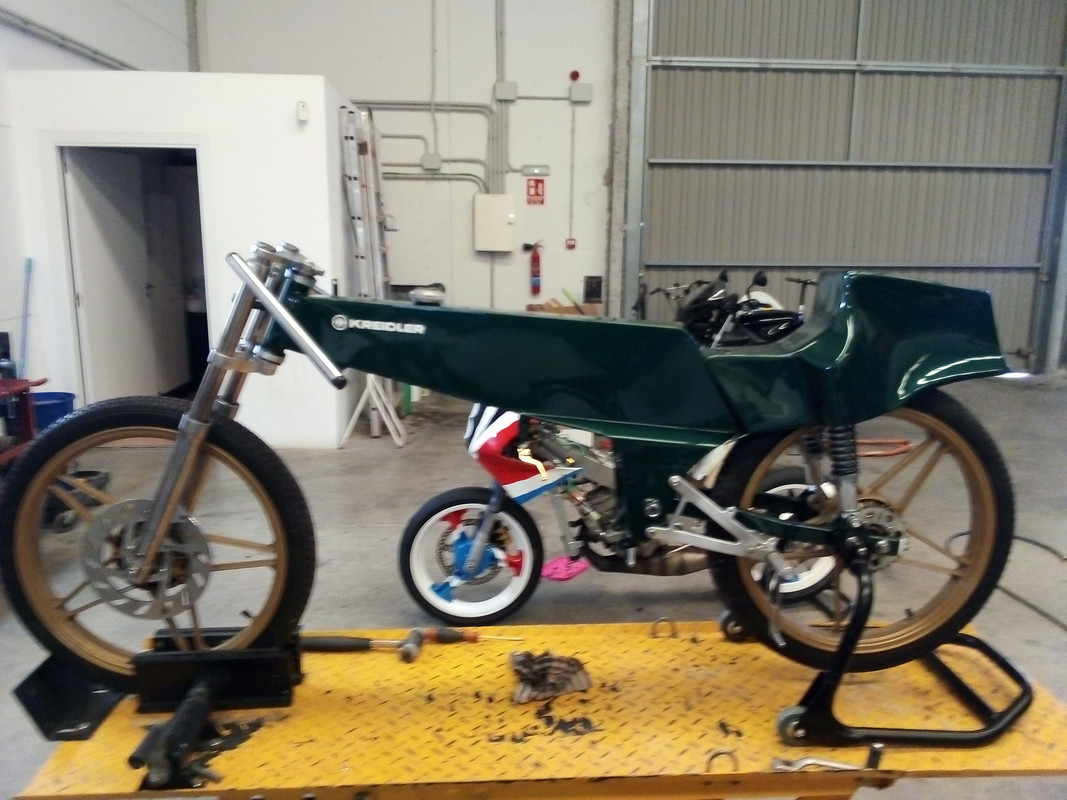

Estos días le he dedicado un poco de tiempo y he podido colocar la cúpula de metrakilato y también le he fabricado el soporte central de la misma.
Ahora que ya está el carenado en el lugar que le corresponde, me he montado en ella y de verdad que no entiendo como los pilotos de aquella época, tenían narices de acoplarse dentro del carenado. Lo cual quiere decir que debido a mi estatura, creo que nunca podré pilotarla. Por lo tanto esta moto la utilizaré para exposiciones y para guardarla en la colección.

A la pequeña de la casa, también le hemos hechos unos cambios.
Nuevo retraso de estriberas con sus correspondientes palancas y re envíos.
Las he retrasado y bajado para poder acoplarme a ella.
Esta semana he recibido el rotor Selectra el cual ya lo tengo acoplado y listo para instalar.

Hola buenas noches.
Después de mucho tiempo sin poder realizar nada en este proyecto, por fin ya estoy empezando a montar el monocasco después de haberlo pintado.
La pintura utilizada es al agua mas barniz basándome en el color de la carta de Seat, en concreto del Seat Alhambra C6M que se asemeja mucho a la original de la Kreidler Van Ven del año 72.
Espero tenerla terminada de montar esta semana a falta del carenado que lo voy a pintar del color naranja original con dorsales en blanco.

Hola buenas noches.
Aunque todavía no está acabada, hoy prácticamente ya le he montado todas las piezas.
He perfilado las tijas y las he dejado al igual que las botellas con el aluminio natural.
También le he montado la tapa del encendido a la que le he hecho unos agujeros de entrada y salida del aire para su mayor refrigeración y un protector de aluminio en el piñón de ataque.
Mañana fabricaré un protector para la cadena, el reenvío del cambio y el tapizado del colín y dejaré la decoración del carenado en ultimo lugar.
