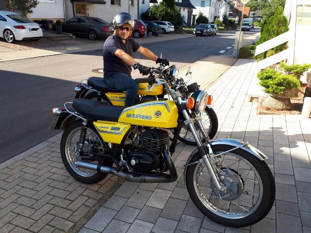

Pues al final la moto la vendí con la culata 10/1 original.
La moto se fue para alemania y está haciendo compañía a otra GTS ¡ del hermano del que me la compró!
La que se ve en primer plano es la "mía"...

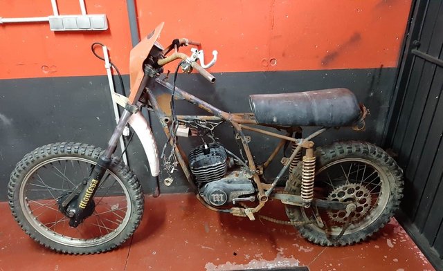

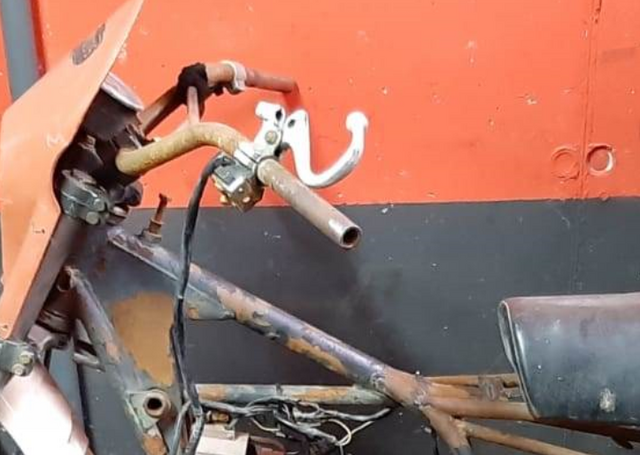

Pues la llave de luces, si te refieres a la que llevo en la "MercuGTS" , es una Leonelli y es la original que venía de serie en la Mercurio 175 gt.
Esa llave se atornilla al soporte de las manetas Amal que ya vienen con los taladros "roscados" en los mismos
Mira, esta "Montesa enduro 125 h" también montaba esa llave y de la misma forma:
Algunas versiones de la Puch Cobra M82 también las montan de esa forma.
