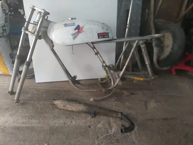

Hola, después de un tiempo de descanso e decidido seguir con las motos, como algunos de ustedes saben empece un proyecto de hacer una replica de la Derbi 250 cc de Ángel Nieto, con la Derbi 2002 gran prix  que tengo, pero es mucho trabajo, lo dejo y voy a empezar otro con menos trabajo,bueno desde hace mucho tiempo tengo la idea metida en la cabeza hacerme una Bultaco de 49 cc replica de la MK 2 KIT América, ya que en mi juventud tuve una fabricada por mi y tres amigos, un chapista, un pintor, y un tornero , pero en 74 cc, hecha con una Bultaco Junior.
Pes bien hay un señor en Huelva que tiene una y me la cambia por la Derbi Antorcha y la Guzzi Hispania 49 cc , la Junior esta muy bien , y se la voy a cambiar para fabricarme una como estas, solo tengo que comprar un kit de la 250 MK2 achicarlo y montarselo, le pondré un manillar dos piezas, un tubarro, un carburador mas moderno y unas estriberas para el cambio.
Me quedara así como esta:

Hola, Gonzalo como veo que estas interesado en seguir mi proyecto voy a poner lo que hice hoy, e cojido fotos del kit con lo que quiero hacerle,  y las e llevado  al taller donde fabrican todas clase de piezas de fibra, para saber si me podía hacer lo que necesito, y me han dicho que sin problema,  si me han dicho que es una pena hacerlo con un kit nuevo, que seria mejor encontrar uno usado y no estropear uno nuevo, ya que hay que cortarlo y volverlo a  reconstruirlo entero de nuevo

esto es lo que tengo que hacer con el kit achicarlo, una pregunta cual de los dos colines quedara mejor

Mensaje  MGG 29/5/2017, 19:15
Hola, Gonzalo el chasis es el de Ducati 50 cc ts que compre, lo e llevado a reparar aun taller para enderezarlo, yo lo e modificado para que se parezca lo mas posible a una Bultaco, ya estoy aburrido de ir al taller haber si me lo termina de enderezar y soldarle los tubos que e preparado para que se parezca a una Bultaco, si yo tuviera para poder soldarlo y prensa para enderezarlo,  ya estaría terminado
JUNIOR - Mi nuevo proyecto: Bultaco Junior kit America 98v9y1
JUNIOR - Mi nuevo proyecto: Bultaco Junior kit America 2yn2eix
chasis  Ducati 50 cc ts  transformado para que se asimile al de Bultaco
JUNIOR - Mi nuevo proyecto: Bultaco Junior kit America 1gn442
images-4
i937149841-1
Última edición por MGG el 6/1/2020, 23:27, editado 4 veces
