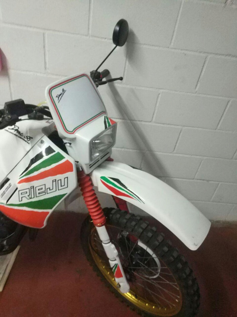

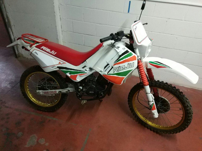

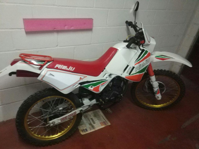

Buenas. Pues ya tengo mi Rieju en casa! La verdad que dentro de la alegría estoy algo chafado porque le tengo que hacer más cosas de lo que pensaba:
1- Freno delantero: no frena nada, supongo que será que no tenga líquido de frenos (no veo bien el nivel)
2- Embrague: la maneta funciona y hace el juego, consigo cambiar marchas pero nada más meter primera se cala aún con la maneta apretada al máximo
3- luces: solo, en principio, necesito conectar los cables porque ha cambiado la careta
4- botón de paro y claxon: no funciona ni uno ni otro, desconozco si es por que los cables están sueltos o porque este estropeado
5- carburador; aunque el chico si que me dijo que necesitaba una limpieza, me he dado cuenta que pierde gasolina
Luego, evidentemente, plásticos espejos etc.
Kaezet, la moto está matriculada en diciembre del 99, por tanto supongo que tengo que ponerle intermitentes no? No estaban puestos y no se si lo llegaron a tener.
Por favor os pediría un poquito de ayuda, sobre todo por el tema del embrague ya que no puedo ni siquiera trastear con ella en el garaje para ir acostumbrándome a las marchas
Gracias por adelantado, ya os pasaré fotos

Buenas.
He tenido un poquito de tiempo que he aprovechado para desmontar todos los plásticos y resolver algunos problemas que veía más sencillos y tenemos ahora lo siguiente. Vamos por partes;
1- Freno delantero: He abierto el depósito de la bomba de freno y como podéis imaginar estaba seco de narices, no quedaba una gota. Pues bien me pongo a rellenarlo y me encuentro que el tubo tiene unas fisuras nada más salir de la bomba. Suerte que tengo una bomba de freno de una scooter. Me puede servir?
2- Embrague: Lo que pensé que iba a ser más complicado resultó ser la solución mas simple posible, tensar el cable. Tema solucionado
3- Luces: tema más complicado ya que hay muchos cables sueltos y tengo que ir averiguando cual es de cada cosa
4- Botón de paro y claxon. El problema se asemeja al de las luces ya que al desmontar los plásticos he podido ver más cables que están sueltos y tengo que averiguar de qué es cada uno
5- Carburador: He visto que el tubo de la gasolina que va del depósito al carburador esta empalmado de una manera muy chapuza, así que es posible que la gasolina se vaya por ahí
He aprovechado que he quitado todos los plásticos para darles una pequeña pintura, que falta le hacían y el chasis la verdad que esta algo mal pero eso ya se me escapa por completo
Os iré informando
Os iré informando

Bueno pues tan un largo periodo invernal, aquí esta el resultado de la restauración de mi Rieju drac 50
Flote21- Amotiquero Cadete
- Localización : Torrejón de Ardoz (Madrid)
Fecha de inscripción : 20/09/2016
Re: Restauracion Rieju Drac 50 + ITV
Esta igual de nueva que cuando me compre la mia.

Genial PHR!!! Pues si consigues algo de eso avisame...La cadena, he tirado la toalla, el paso q tiene es demasiado especial y no siendo una original no vale.
mientras tanto aqui dejo mas fotillos con mayor resolucion...
