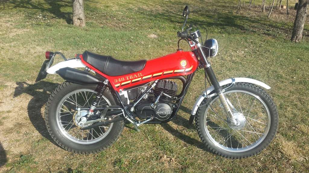

Aquí está el par de fotos que no pude subir ayer.
Será amor de "padre", pero creo que la "niña será mona".

Extraordinaria restauración.
Te ha quedado de lujo
Re: Restauración Montesa Cota 348 Trail
Pues no,no es amor de Padre.......,¡¡Para mi la 348 mas bonita que he visto!!,una verdadera obra de arte Nachete,cuando se pone el el esmero,mimo y un saber hacer como el que tu has puesto....,el resultado no podia ser otro que esta preciosidad.......
Muchas gracias por este magnifico Post.......,y mas sinceras Felicitaciones........

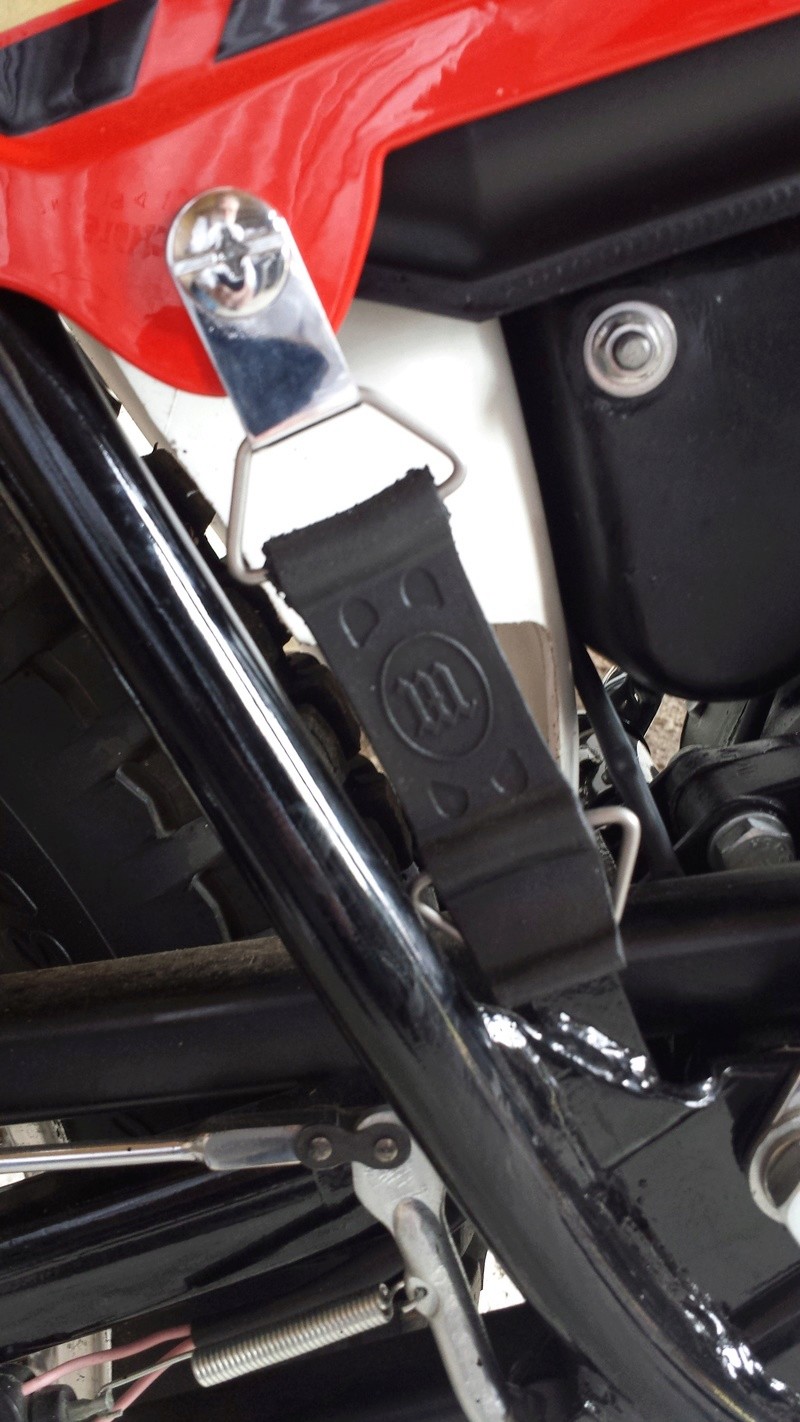

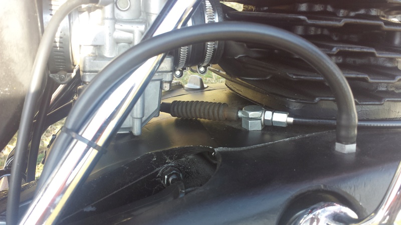

Como me llegó material, algo he hecho. Finalmente me he decidido a enfundar el cable del freno delantero en el tubo protector de goma, cosa que he podido hacer gracias a abundantes polvos talco dentro de dicho tubo, de lo contrario no se podía deslizar por mucho que estirases.
He colocado las gomas, correctas, para la sujección lateral del conjunto asiento / depósito
He colocado la funda de goma de la salida del cable del acelerador.

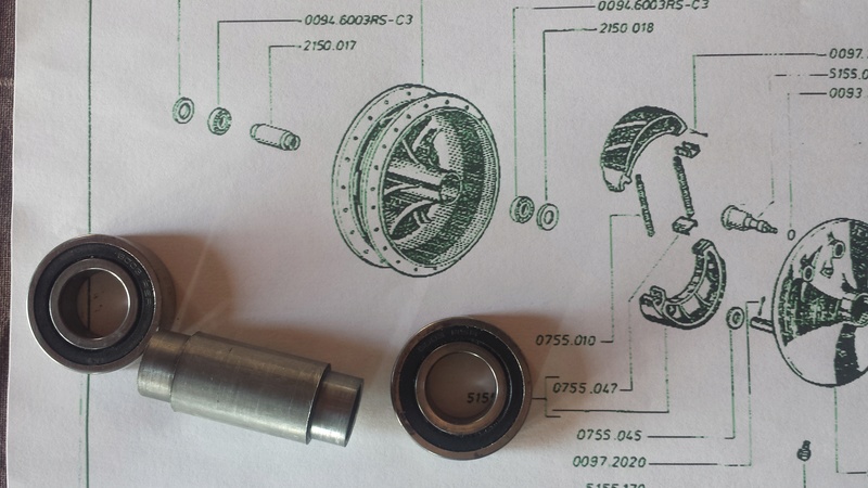

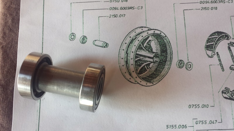

Os explico, retensé los radios de la rueda delantera y me di cuenta que la rueda cabeceaba lateralmente sobre el eje cosa de 4 ó 5 mm.
Teniendo en cuenta que los rodamientos los puse nuevos, solo cabía pensar en el eje.
Cuando desmonté la moto el eje delantero estaba oxidado y con bastante porquería, supongo que de agua y barro añejos, lo limpié, lijé con cuidado para quitar el óxido y lo hice zincar.
Desmontando la rueda, he podido constatar que el eje baila ligeramente dentro del conjunto de los cojinetes, cosa que no debe hacer en absoluto. Sorprendido porque no lijé tanto como para causar esta holgura, decidí hacerme con una nuevo, cosa que afortunadamente no ha sido difícil.
Bues bien, este eje también "baila", por tanto si no es defecto de los rodamientos, ni del eje, ha de ser del casquillo que sujeta los rodamientos.
En concreto es el casquillo 2150.017 que encaja en el interior de los rodamientos y que a su vez aloja en su interior el eje, que debe quedar justo y sin juego, ya que todo ha de ser un bloque porque para girar ya están los rodamiento y no el eje dentro de este casquillo. Estuve tentado se poner unas láminas metálicas que ya hay para reparar casquillos, pero me pareció una "chapuza".

P.D.- ¿Alguien tiene idea de dónde se pueden conseguir sujetacables perforados como el de la foro?, Gracias de antemano.
Para acabar este "culebrón", el tornero me está haciendo un casquillo nuevo, que en teoría me dará el viernes,.... pero eso está por ver.

¿Has encontrado la cintitas sujeta cables? en alguna ocasión las he visto anunciadas en Milanuncios...

El cable del freno delantero está en su funda "extra" y en su sitio.
Así como el pequeño fuelle de goma del cable del embrague.

Tras una semana larga en el mecánico, ya tengo la Cota carburada y a punto para el ITV.
Ha tenido que cambiar la junta del carburador, ya que era por aquí por donde había una fuga de combustible y el aceite que ensuciaba el suelo no era aceite del cambio, sino Castrol de la mezcla.
Me ha reapretado toda la tornillería del motor y ruedas, también ha puesto un grifo nuevo y ha cambiado la aguja y los chicles del carburador.
Se rectificó en segunda sobremedida y por lo visto quiere más "comida".
Me ha dicho que haga rodaje 1000 km. pues el cilindro va muy justo y a ver si me paso y lo gripo. Seré obediente.
Ya contaré como me ha ido en el ITV.

Ya se carburó la moto, se dejó algo grasa y dado que se rectificó y quedó muy apretada, como ya os comenté, el mecánico me ha recomendado 1000 km. de rodaje y luego volver a carburar y ajustar...
Lo estoy cumpliendo estrictamente, aunque es de lo más tedioso no pasar de 60-70 km/h.
Cuando me pintaron el depósito también restauraron la fibra de vidrio deteriorada y en particular en la zona expuesta al calor del tubo de escape/silenciador, por esto he adherido a esta zona de la carrocería/depósito unas láminas autoadhesivas de tefibral para que quede bien protegida del calor.
El pasado 29 de marzo ya tenía hora para pasar el ITV y lo tuve que aplazar por tener que viajar a consecuencia de un problema de salud de un familiar. Finalmente hice el trámite la semana pasada, sin ningún problema.
Creo no haber dejado nada en el tintero, dar por concluida la restauración y proseguir el rodaje, ya llevo unos 130 km.
