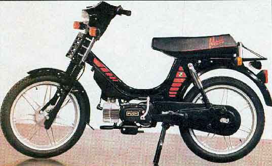

Tras mucho pensar, y darle vueltas he llegado a la conclusión de que le vendrían bien unas ruedas usadas de ciclomotor o motocicleta con freno de tambor. Algo así como las que llevaba la Puch Maxi. Para que os hagáis una idea, una foto:
Fuente imagen: http://www.Puch-avello.com/
También podrían ser de las de radios, pero por simplificar, he puesto esas. Si son ligeras mejor que mejor.

Una duda sobre ruedas de ciclomotores. ¿Cuales son los tamaños estándar en rueda grande de este tipo de amoticos? Porque he mirado el de la Puch Maxi 50 (1984) y según el manual me dice que 2 1/2 x 17" No sé si las de ese tipo tenían todas esa medida o las había mayores y más pequeñas. Digo rueda grande... no estas ruedas pequeñitas de los mini scooters actuales.

yo fabrique uno con las ruedas traseras de dos Puch, pero usando los basculantes y parte del chasis.
yo veo mucho peso para las ruedas que mencionas y para el eje.

He visto ese carrito que pones, y parece mentira que aguante 226kg. El mío sería más robusto y las ruedas más grandotas. Entiendo que la clave va a estar en un buen diseño del eje, sobre el que descansará todo el peso. Y en ese eje irían incluídas las ruedas que harán de superficie de contacto con el suelo. Un tema que no tengo resuelto del todo es la distancia entre el fondo del carro y el suelo. Si el diámetro de las ruedas es excesivamente grande, esa distancia será mayor. Y ahí tengo que andar haciendo experimentos a ver que tal queda el tema.
A priori, yo creo que unas ruedas tipo Vespino, Puch Maxi, etc. aguantarían bien los 250-300Kg. Especialmente teniendo en cuenta que no sería un peso habitual, sino muy esporádicamente o casi nunca. Digamos, que me interesa "sobredimensionar" un poco el carrito en ese aspecto.
