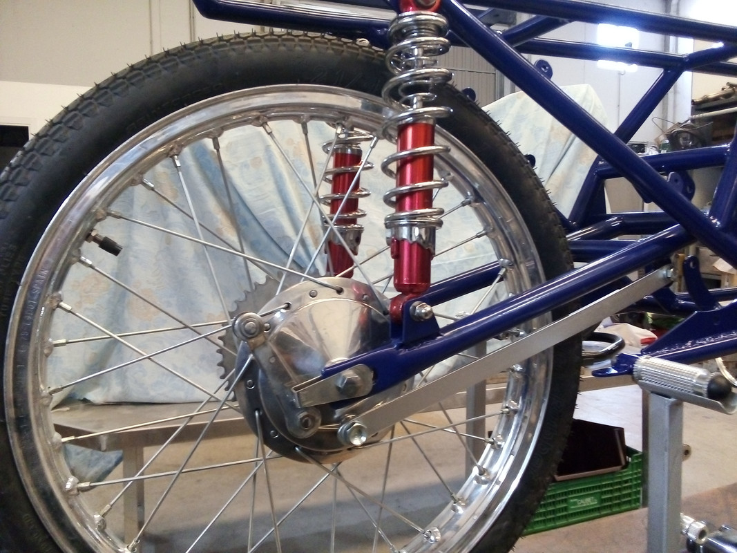

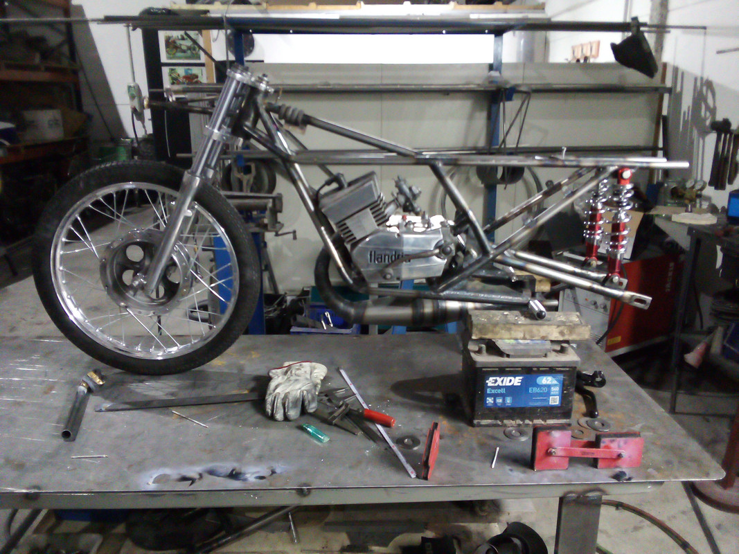

Esta semana le he dedicado algo de tiempo a este proyecto y terminado la horquilla. Esta se ha cortado y rebajado a la medida adecuada y las tijas y botellas las he pulido al brillo espejo.
También hemos montado el escape de competición made in Pula Racing y los amortiguadores traseros.
La horquilla se ha quedado a 57 cm. de altura y los amortiguadores traseros son de 26 cm. medidas muy similares a las de la Derbi RAN.

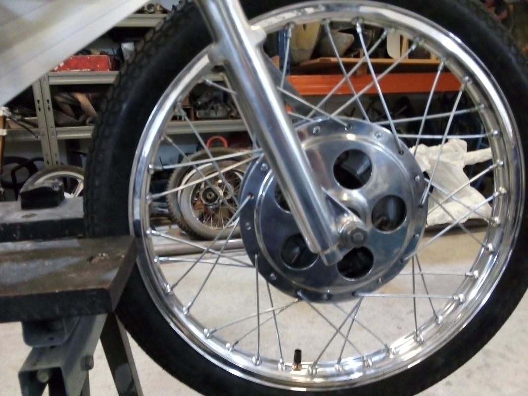

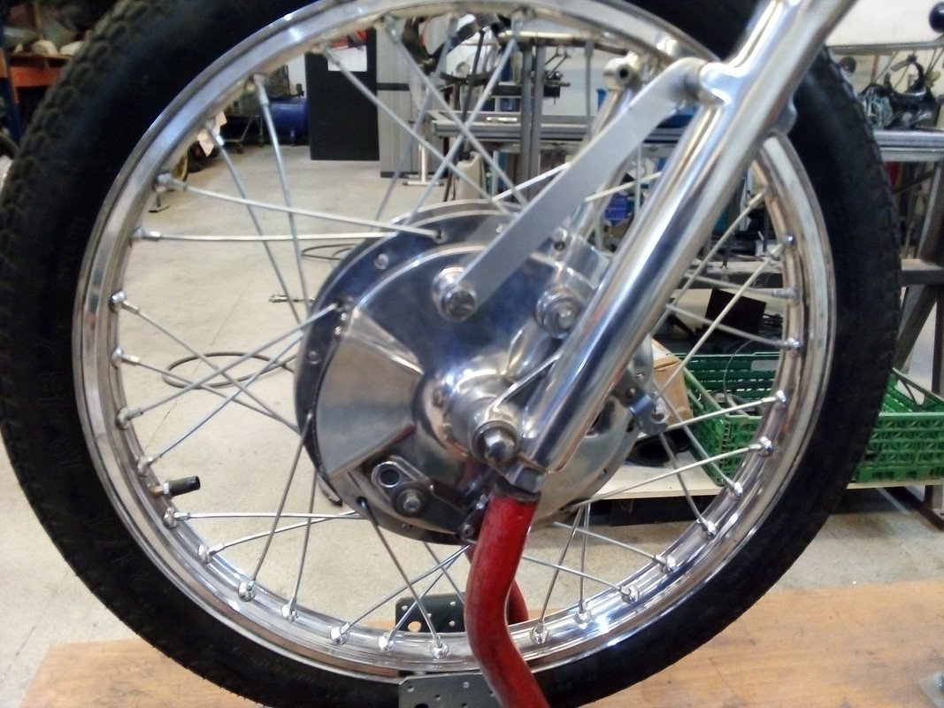

Entre moto y moto y cuando podemos, le vamos dedicando algo de tiempo a este proyecto.
Mi compañero Paco Pula le ha dedicado tiempo a ajustar las ruedas y a fabricar las palancas de cambio y freno y yo por otro me he dedicado a terminar de ajustar el deposito y colín y a fabricar una cúpula.
Mi intención desde un principio ha sido montarle un carenado al estilo de las Derbi RAN o Kreidler. Pero siempre he dudado de ello, porque lo bonito de esta moto es que se vea el motor con su espectacular cilindro Compac Sistem Cubic. En los días de fiesta pasados, recibí la visita de Jordi Alberola (Motoret) a quien le encantó el proyecto y cuando le conté que no sabia que hacer con su revestimiento, es decir carenado o descubierta con cúpula frontal, él también opinó que lo mas bonito de la moto, es que se viera el motor. Pues bien, de momento estoy en fase de pruebas y maquetación para ver los resultados. Y para empezar he fabricado una cúpula que la voy a prolongar hasta el chasis y una quilla que cubra parte del escape. Si veo que al final estéticamente queda bien, lo dejaré así y siempre será algo original e único y si no, siempre podré montar un carenado.
Tambor de doble leva procedente de la Montesa Impala. Ahora me falta tapar los agujeros de ventilación con unas rejillas metálicas que he fabricado a las dimensiones de los agujeros.
Tirante tambor trasero y palanca de freno.
Palanca del cambio y re envío del mismo. Se que os parecerá raro el sistema realizado, pero no es nada nuevo ni del otro mundo pues en varias motos de competición se utiliza.
De momento lo voy a probar a ver que tal resulta y si no funciona bien, cambiaremos al sistema tradicional.
Os preguntareis por que hemos decidido colocarlo así y la respuesta es muy sencilla. Si os fijas bien veréis que este motor lleva el eje del selector del cambio muy alto, lo que obligaba a llevar una palanca de cambio también muy larga, lo cual alarga el movimiento de adelante y atrás de la leva del re envío y además este motor lleva las velocidades engranándose hacia arriba. Tal cual me gusta a mí. Si pongo la leva del eje de engranaje hacia bajo y la conecto con la leva de atrás de la palanca del cambio al estilo tradicional, resulta que las marchas se engranan hacia abajo. Que bien mirado no pasa nada pues las motos de competición de hoy en día todas funcionan así. Pero uno es de la vieja escuela y viene de la conducción de motos de cros y estas todas las llevan hacia arriba. Es cuestión de acostumbrarse y de gustos.

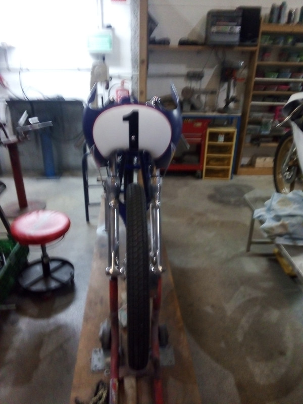

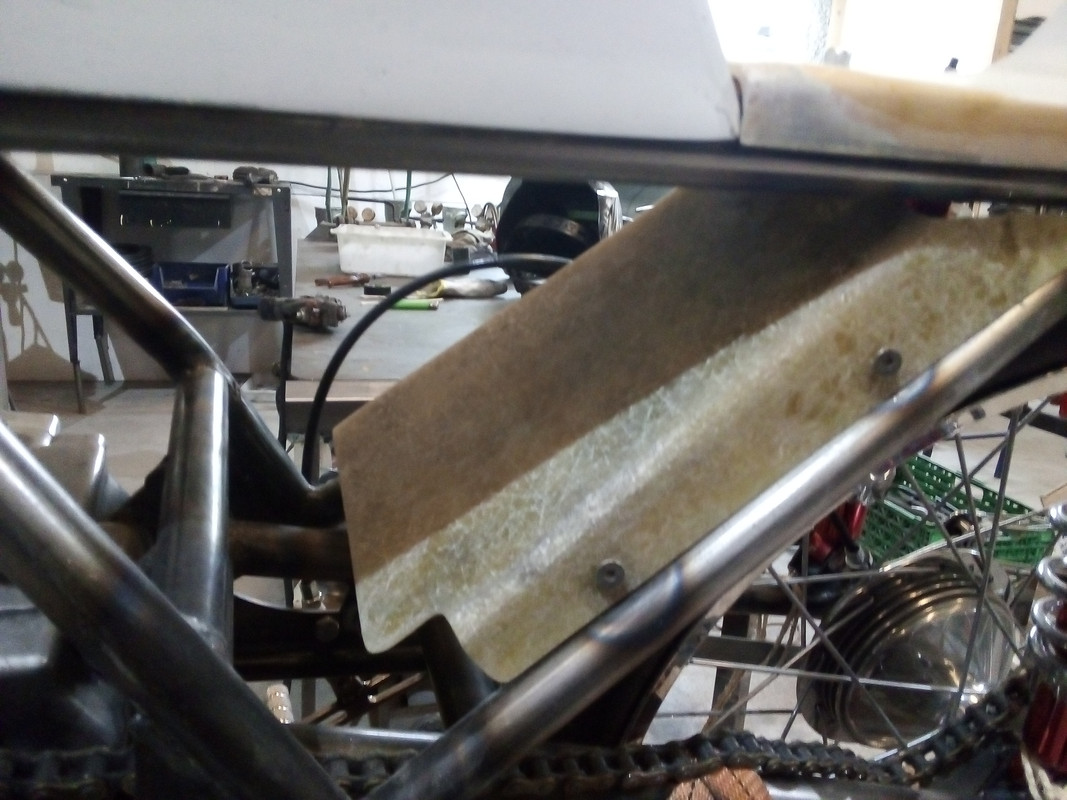

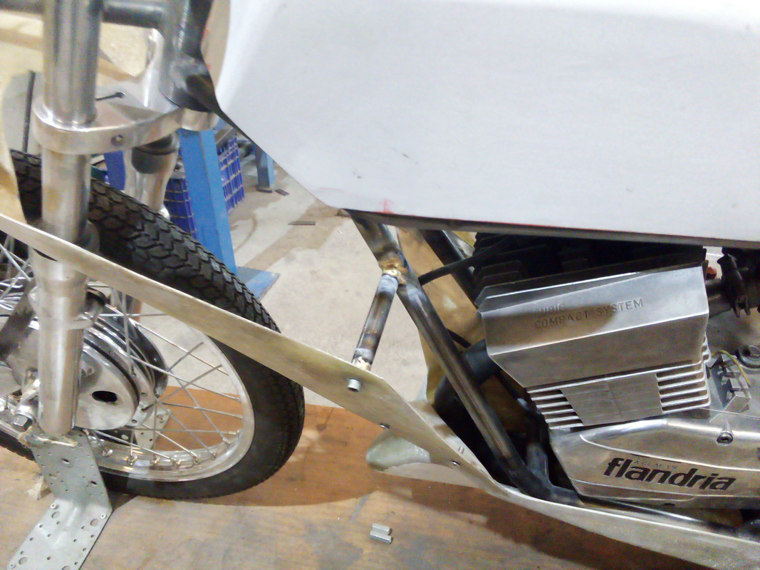

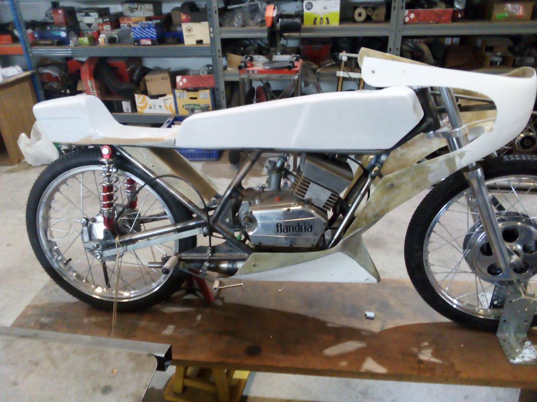

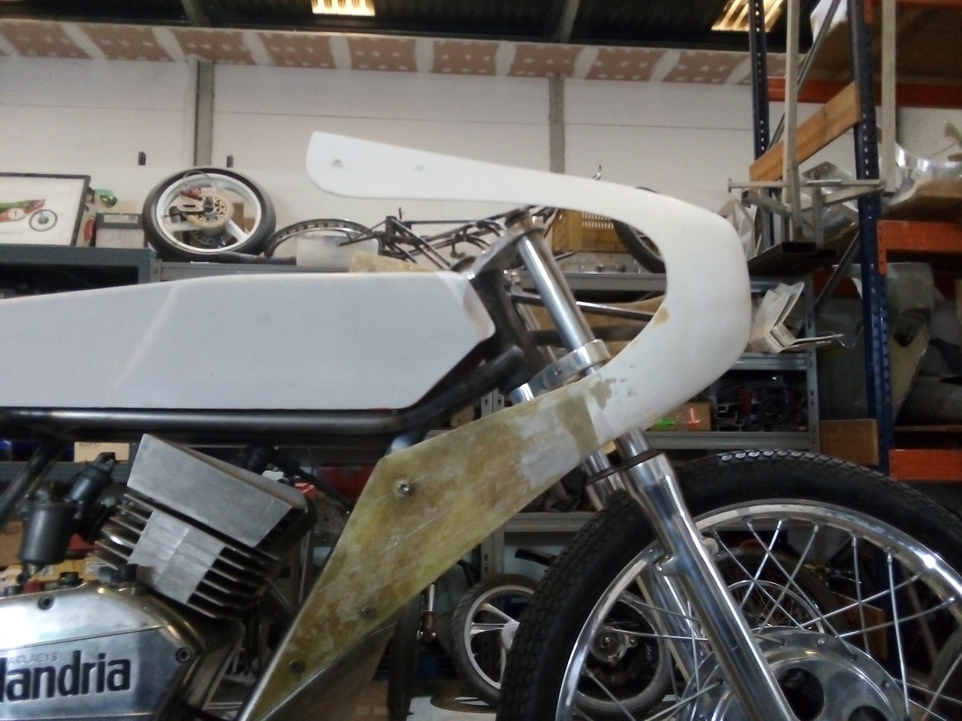

He continuado con el trabajo de las fibras y tal y como dije en mi anterior participación en el post, he terminado la cúpula y he fabricado una quilla a medida del chasis y motor. Esta se une con la cúpula por medio de cuatro tornillos delanteros y dos en su parte posterior.
Orejas de la cúpula.
En esta imagen se aprecia el sistema de la leva del cambio y aunque en un principio no lo tenia demasiado claro ya que es bastante distinto al sistema tradicional, ahora con la quilla puesta ya no desentona ya que sigue la misma línea.
Así queda la quilla unida a las orejas de la cúpula. De esta manera puedo lucirla solamente con la cúpula o con con la cúpula y quilla.
Si os dais cuenta, en realidad viene a ser como un carenado, lo único que lo diferencia es que no lleva la parte lateral del carenado que cubre el motor.
Este es el guardabarros de la rueda trasera al estilo de las Derbi RAN.

Re: Proyecto Flandria 50 cc de carreras
Buen trabajo como siempre Ampelt.
El sistema o diseño de este carenado, es cuando menos original, pero se me hace raro, supongo que es cuestion de aconstumbrarse, desde luego curioso si que es y el motor queda en lugar destacado.
Gonzalo.- Es lo que pretendo que sea original, algo distinto que no esté visto. Ya sabes que a mi me gusta darle rienda suelta a la mente y crear cosas nuevas.
Una vez esté pintada tal y como la tengo en mente, que no te quepa ni la menor duda que va a quedar bonita y especial.
En esta moto lo que menos me importa es la efectividad del carenado ya que se trata de una moto para las exhibiciones y no para correr ningún campeonato con ella. Además siempre tendré la oportunidad de poder montar un carenado convencional tipo Derbi RAN o Kreidler.

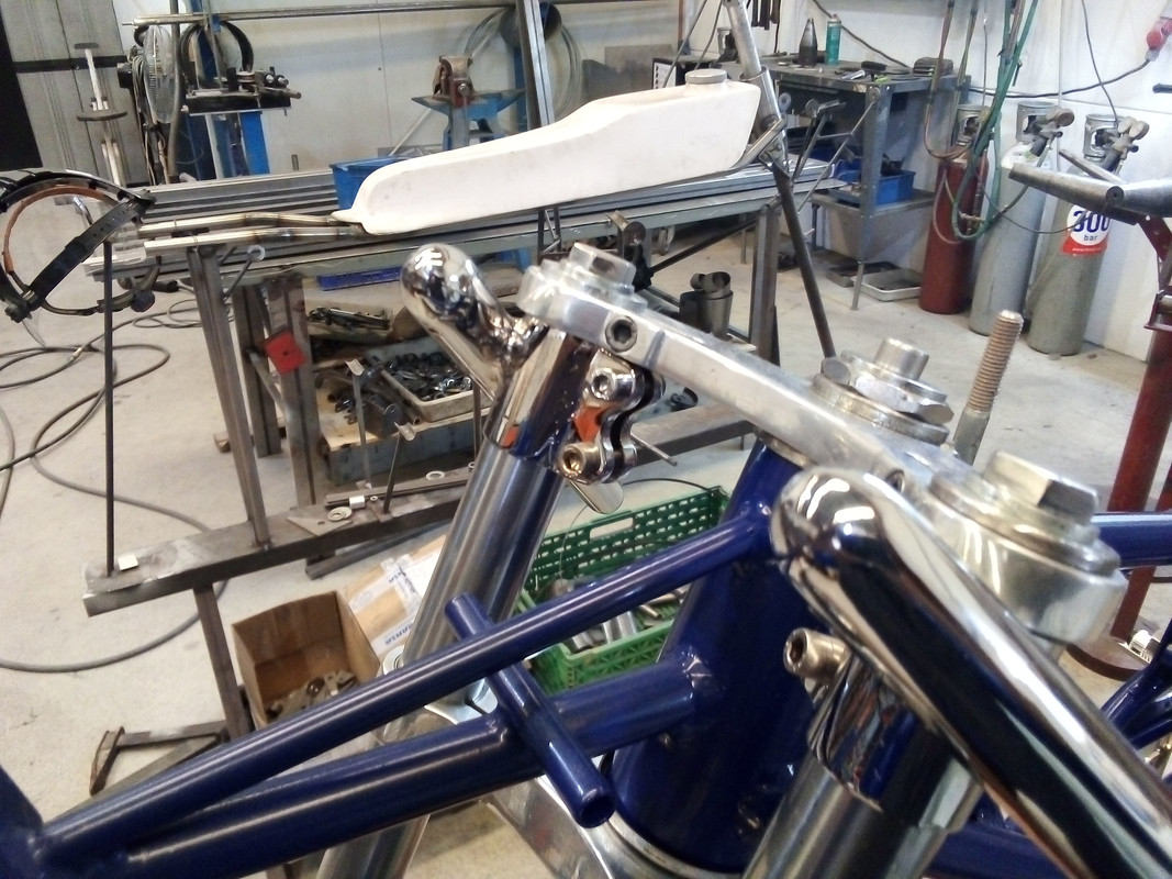

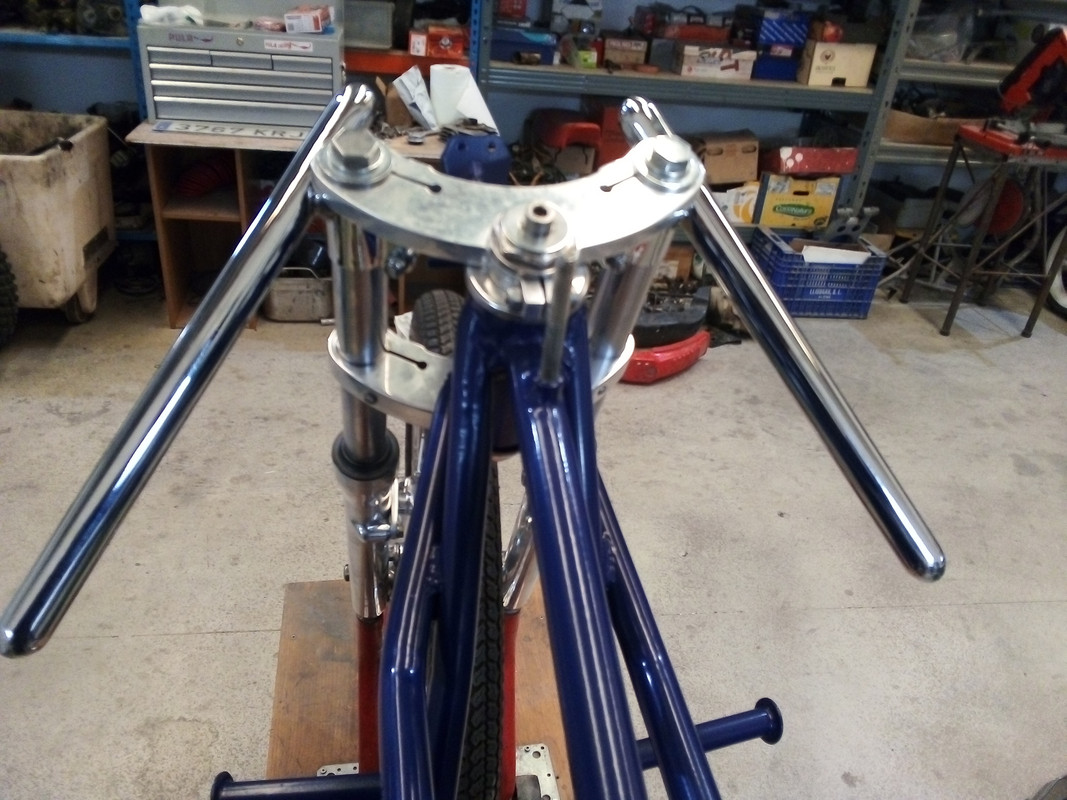

Ya he pintado el chasis con pintura Podwer coat ref. 5.022 y he empezado a montar piezas.
Manillar a la antigua usanza, fabricado por Francisco Hernández (/Paco Pula) y cromado.
Obsérvese el acabado de las 4 punteras del manillar.
El siguiente trabajo va a consistir en preparar el motor y en terminar de pintar las fibras.

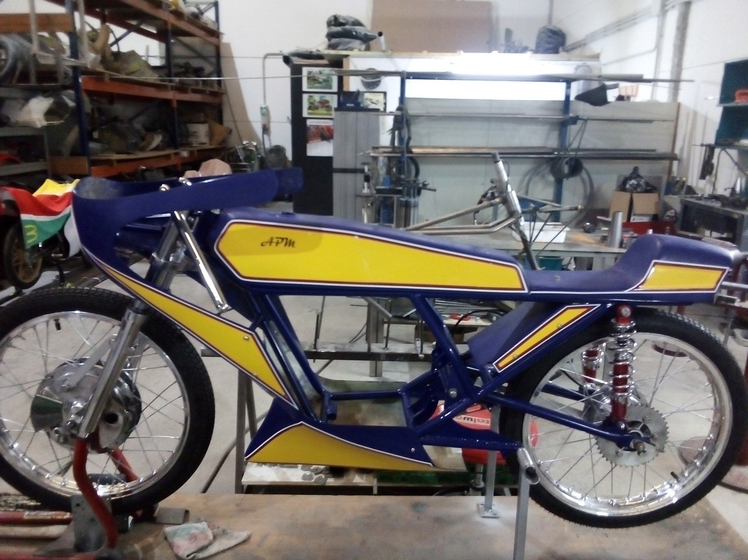

Como el motor lo desmotamos y ahora se encuentra en fase de rejuvenecimiento y potenciación. he aprovechado para ir dándole forma al acabado final de las fibras.
Esta se encuentran en fase de pintura y decoración.
Esta es la decoración que he elegido para esta moto, esta a falta de los adhesivos y darle la ultima capa de barniz.
Los colores elegidos son el azul 5.022 y el amarillo 6021 acompañados por un fileteado en rojo y blanco. Faltan los vinilos que identificaran la moto (Flandria) en negro que irán en los laterales de la cúpula.
Muy atrevida la decoración pero queda bien, me gusta,
, desde luego esta moto atraerá las miradas allí donde la expongas, con ganas de verla ya terminada
Hola buenas noches.
Gonzalo.- Efectivamente y como tu dices el diseño es algo atrevido y mas para una moto de carreras clásica. Pero ya me conocéis a mi me gusta darle rienda suelta a mi imaginación y crear cosas nuevas, únicas y distintas a las demás. Digo yo que todo no va a ser de color rojo como las Derbi.
Ahora cuando la termine de rotular y darle la mano de barniz con brillo, estoy convencido de que va a quedar espectacular.
Saludos.......
Saludos.......
