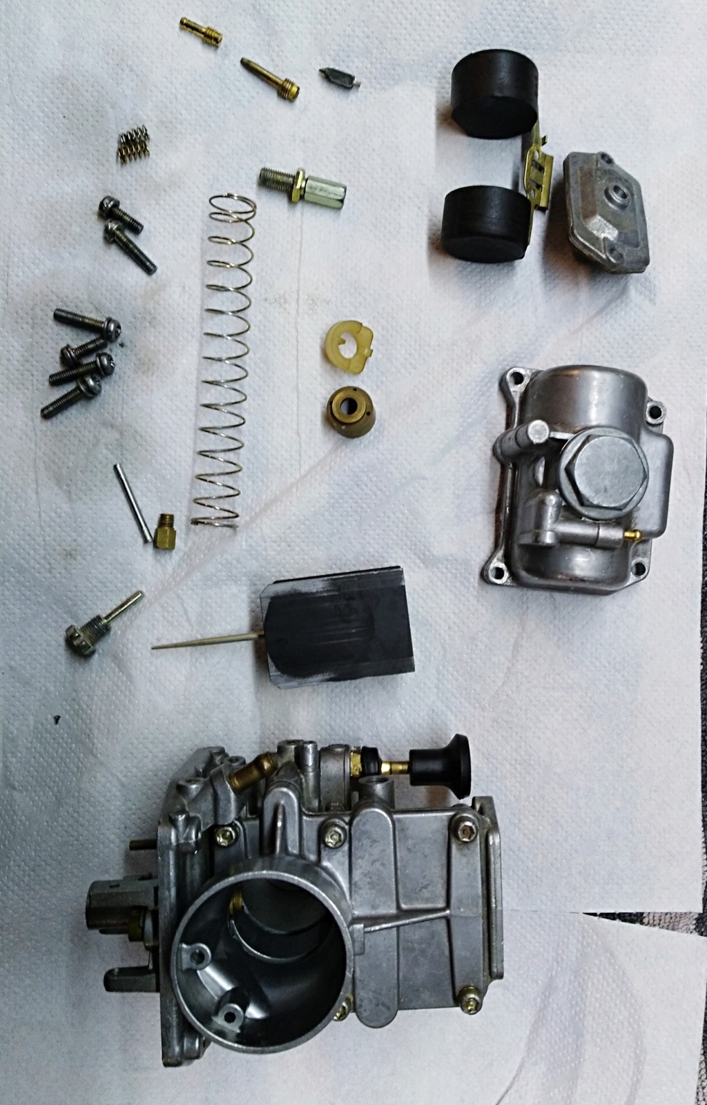

Seguimos con pequeños avanses.
Hoy poca cosa , limpieza de carburador y montage de latiguillos agua radiador.
![escape - Suzuki RM80 1984 Img_2196](https://i.servimg.com/u/f26/19/83/23/31/img_2196.jpg)
Antes de montar carburador y latiguillos pongo termorrectactil en abrasaderas ,tanto de latiguillos ,carburador y botella del amortiguador. proteje de rayaduras, y no se mete barro, al mismo tiempo se personaliza el trabajo,
![escape - Suzuki RM80 1984 Img_2197](https://i.servimg.com/u/f26/19/83/23/31/img_2197.jpg)
![escape - Suzuki RM80 1984 Img_2198](https://i.servimg.com/u/f26/19/83/23/31/img_2198.jpg)
![escape - Suzuki RM80 1984 Img_2199](https://i.servimg.com/u/f26/19/83/23/31/img_2199.jpg)
Este seria el resultado ya montado.
![escape - Suzuki RM80 1984 Img_2200](https://i.servimg.com/u/f26/19/83/23/31/img_2200.jpg)
![escape - Suzuki RM80 1984 Img_2201](https://i.servimg.com/u/f26/19/83/23/31/img_2201.jpg)
![escape - Suzuki RM80 1984 Img_2202](https://i.servimg.com/u/f26/19/83/23/31/img_2202.jpg)
