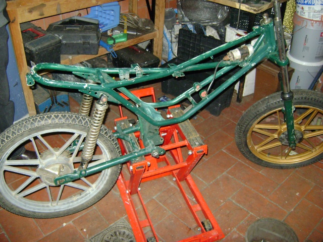

Re: Montando imitación de Derbi RAN
Hola a todos.
Gracias Kaezet.
Como ya os dije estoy montando la moto con piezas que no llevara, es para asi poder hacer los acoples al chasis. Esas no son sus ruedas, ni sus amortiguadores...
Hay os dejo unas fotos de la moto.
He bajado la horquilla, porque la veia muy alta, pero ahora sobresale la barra por arriba.
¿Que creeis que tengo que hacer cortarla y hacerle la rosca para que el tornillo coja o dejarla asi?
¿Que amortiguadores traseros me aconsejais ponerle? Yo había pensado en ponerle unos cortos, para que sea mas baja.
Y haber si alguien tiene unos aros de aluminio de:
- Delantera: 2 x 18"
- Trasera: 2,25 x 18"
los podria cambiar por material de Derbi o comprar.
Gracias Kaezet.
Última edición por Aitor el 16/2/2009, 21:02, editado 1 vez

Re: Montando imitación de Derbi RAN.
Ole ole. este post promete, ¿ya tienes las fibras Aitor? si eso ponte una fotico, saludosssssssssssssssssssssss
Perdon por el lapsus, Aitor; sera la edad. Tienes el chasis idóneo, el mismo de la Derbi GT.
Esos si, yo la horquilla la cambiaria, incluso para mi Derbi trial me parecio larga esa suspension, la corte y reforcé.
Tengo en mente algo parecido y te contare mi idea por si quieres montar disco de freno delante,
he descubierto que las horquillas de las pit bike tienen la medida correcta, un tarado bastante durito
y un acabado bastante retro. He probado este tipo de suspensión en un chasis Minicross con neumático de calle y tanto la altura de la moto como el avance del eje me han resultado idóneo para los que buscamos fabricarnos una moto a medida y semejanza de lo que somos o queremos ser.
Espero te sea de ayuda
Hola a todos.
Medina ya decia yo, te habias confundido con el de c4, que si es bastante mas alto.
Eso de la horquilla de pit bike no estaria mal, pero me gustaria mas ponerle una de la época. De momento se queda esa, y si veo que queda mal, entonces me pondre a buscar una de pit bike.
Lo que quiero hacer a la horquilla, es como ya la he bajado, cortarle las barras que sobresalen por arriba y hacerle la rosca para que coja el tornillo. Probare eso de cortarlas, y si no me gusta como queda entonces la cambio.
Tambien me gustaria ponerle freno de disco alante y atrás de tambor. Pero lo del disco lo haré cuando la empieze a montar bien, y con sus piezas.
Motoret muchas gracias por ese post, lo tendre en cuenta. Ojala que me quede como esa RAN. Jejeje... Lo del carenado ya lo sabia, pero igualmente muchas gracias, lo comprare para lo ultimo.
El juego de Michelin tambien lo buscare, yo tengo unos pero son 2-1/4 18, de las Derbi normal.
¿Esa medida le queda bien?, ¿o le cojo unos de los mas estrechos?
Muchas gracias por todo. Seguiremos con el inventillo.
Hola Aitor, prueba esos dos neumáticos de 2 1/4, encontrar un Michelin Rápido de 2" en 18" no es fácil y tampoco hay gran diferencia visual.
Mira si es más conveniente cortar las barras por abajo para evitar roscarlas. Yo no le prondría freno de disco, un gran tambor queda precioso, otro ejemplo lo tienes en este pepino que hizo Xavidu:
Hola Kaezet, no habia caido en eso, muchas gracias, lo hare de esa manera que es mucho mas sencillo.
El freno de disco me gustaria ponerlo antes de poner un tambor pequeño de Derbi, porque ¿que tambor le podria poner alante que se encuentre facilmente?
Busca una rueda delantera de Yamaha SR 250, las motos completas son relativamente económicas, y una rueda no debe de ser muy cara.
Mira esta realización que también salió en este foro:
Chasis y horquilla de Derbi Cross.
Amortiguadores traseros Armostrong (Made in Gijon)
Carenado en fibra Puig con cúpula de doble burbuja.
Kit deposito asiento Puig modelo K2
semimanillares
estriberas retrasadas ( mal hechas ya que se soldaron al
basculante en lugar de al chasis)
LLantas akront sello amarillo, en medidas de 2"
Neumatico delantero Michelin Rápido, trasero Pirelli esculpido
Cilindro Gilardoni 74cc
Tubarro artesanal
Carburador Amal 26 mm, con mando de starter en el cockpit
Tambor delantero doble leva ¿Honda?
Hola a todos.
Motoret gracias por enseñarme esa Derbi.
Buscare un tambor de esos, ya que me gusta para esta Derbi.
Xavidu muchas gracias por enseñarme como quedan, asin me hago una idea.
Haver si alguien tiene una llanta delantera o solo el tambor de una Yamaha sr 250, que me envie un mp.
Ya ire colgando fotos.
Eso tiene muy buena pinta, animo Aitor!!!
