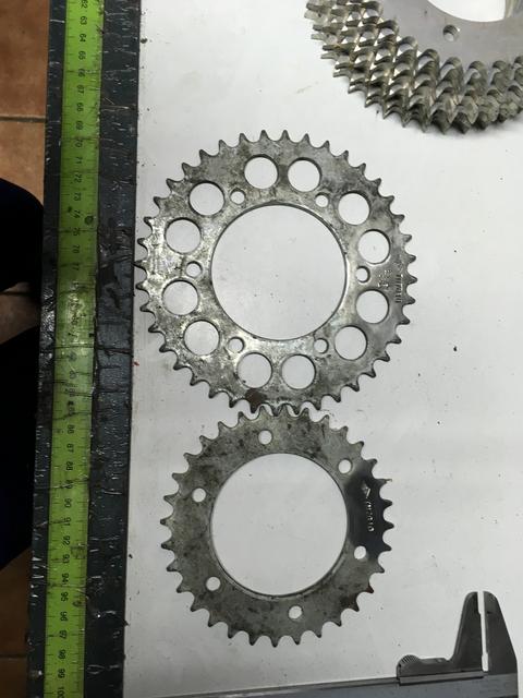

El siguiente paso será el tema de desarrollos.
Rebuscando entre el material que tengo en Motoret center, encontré bastantes desarrollos de carreras
Réplica Bultaco 50 MOTUL Carmona 1982 - Página 21 IMG-4576
Pensando que había dado con dos platos que eran buenos,
Réplica Bultaco 50 MOTUL Carmona 1982 - Página 21 IMG-4573
Al recordar las medidas de la llanta de Streaker, me di cuenta que no eran válidos
Réplica Bultaco 50 MOTUL Carmona 1982 - Página 21 CKBT1235
Réplica Bultaco 50 MOTUL Carmona 1982 - Página 21 IKCV1407
Así que toca buscar y tirar de contactos.

Mensaje  Motoret Lun 2 Sep - 19:27
Buenos días,
Estoy buscando desarrollos ( llanta Bultaco Streaker ) Si sabéis de alguno, os lo agradezco.

Mensaje  Motoret Jue 5 Sep - 18:36
Gonzalo, gracias por el consejo.
En Bellavista no he encontrado nada
En Motos del Abuelo, el de 34 dientes está agotado, mientras el de 36 está en 30 euros, (el equivalente a 5.000 pesetas de la época).
Réplica Bultaco 50 MOTUL Carmona 1982 - Página 21 Plato_10
No hay nada como tirar de amigos. Rebuscando entre las estanterias del recambio del taller ha aparecido uno, (928 pesetas de la época)
Réplica Bultaco 50 MOTUL Carmona 1982 - Página 21 Unhr2810

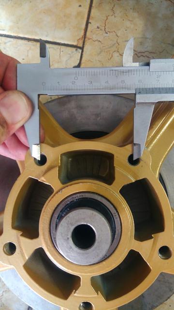

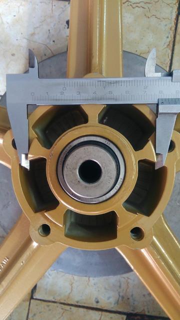

Mensaje  Motoret Miér 11 Sep - 22:11
Muchas gracias Gonzalo.
Te dejo foto con la medidas:
Fecha de inscripción : 30/10/2008
Réplica Bultaco 50 MOTUL Carmona 1982 - Página 21 Empty Re: Réplica Bultaco 50 MOTUL Carmona 1982
Mensaje  Motoret Vie 27 Dic - 8:18
Desde aquí quiero dar las gracias a Gonzalo Frías por su ofrecimiento. Me dió este juego que había realizado él, a mano.
Réplica Bultaco 50 MOTUL Carmona 1982 - Página 21 Img_7922
Lamentablemente tras comprobar in si tu las medidas, no nos valen.
