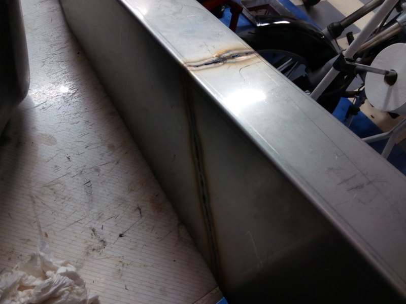

La unidad que finalmente será para mí se acabó de soldar en las instalaciones del compañero Ampelt el pasado 12 de Enero, a cargo de Paco "Pula".

Que pasada y que bien soldado, ya me gustaría saber la mitad... El detalle de interior de los discos

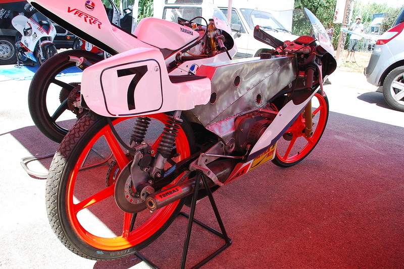

En el Memorial Angel Nieto, hablé tanto con Vicente Ferrer como Vicente Ballester al respecto.
(Foto P.J. Vallespí)
Vicente Ferrer "El Balero", me comentó que busca unos amortiguadores para su Metrakit 50.
Al parecer la Metrakit cuando estaba activa montaba los Betor GAS
Esos amortiguadores fueron sustituidos por otras suspensiones que monta en la actualidad.
Y su intención es a volver a montar los primeros amortiguadores Betor GAS de 24 cm.
El hombre se ha brindado a ayudarme si encuentra unos nuevos. Detalle de agradecer.

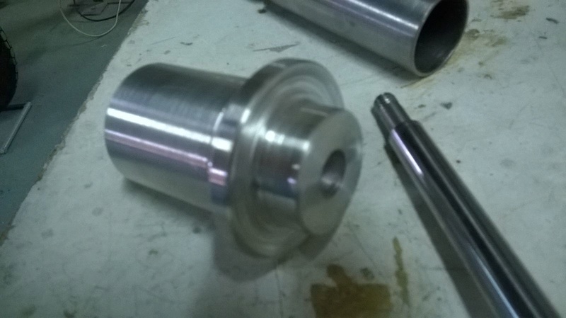

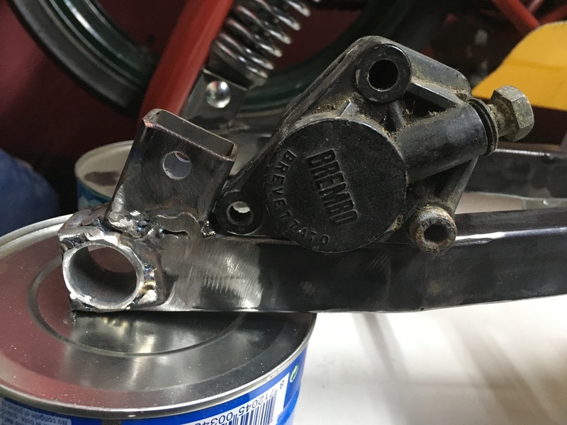

Buenos días el pasado 25 de Febrero pude dedicarle unas horas al chasis.
Lo primero que hice fue montar el conjunto de dirección:

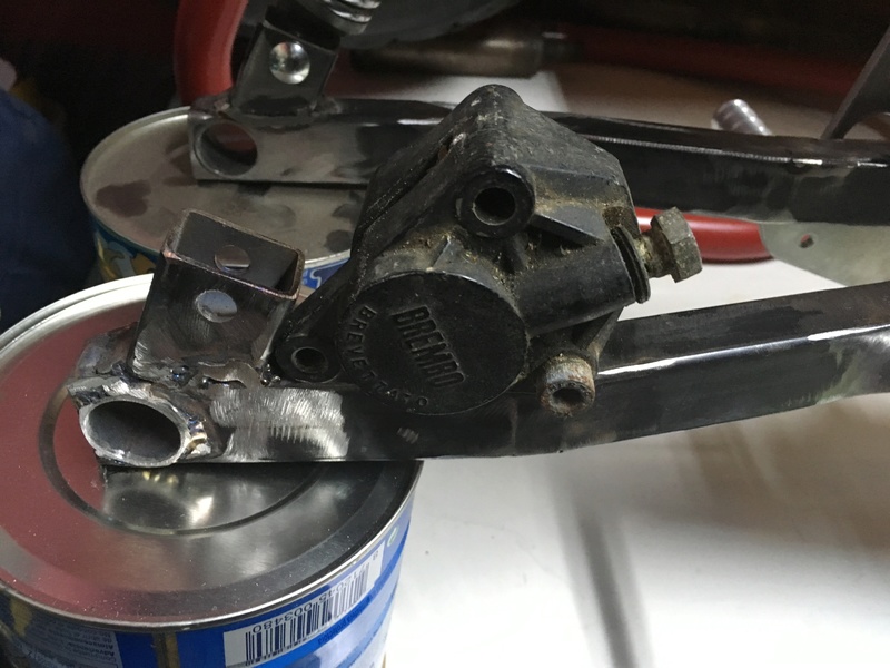

Sigo con la recopilación de material, en este caso la pinza trasera Brembo, la misma que montaban las Bultaco TSS MK II 50
Para lo último dejé el tema de los amortiguadores.
Busqué uno que me sirviese a modo de prueba para ver como encajaban en los soportes amortiguador trasero.
Tuve que rebajar la cabeza del mismo con la amoladora para que encajara, no cuadra con el orificio del soporte del chasis.
Sucede lo mismo con el pie del amortiguador, por lo que tendré que recortar el cuadradillo del soporte del basculante
Y así está en estos momentos
Re: Réplica Bultaco 50 MOTUL Carmona 1982
Lastima el soporte del amortiguador , que no encaje la cabeza de este, estas cositas son muchas veces las que van retrasando los avances , por suerte tiene arreglo cortar ,medir y volver a soldar , a ser posible con el amortiguador presente.
Venga animo compañero que en nada esta ya con las ruedas puestas.
Que buena pinta esta teniendoo.... Animo el soporte eso para ti es pan comido
