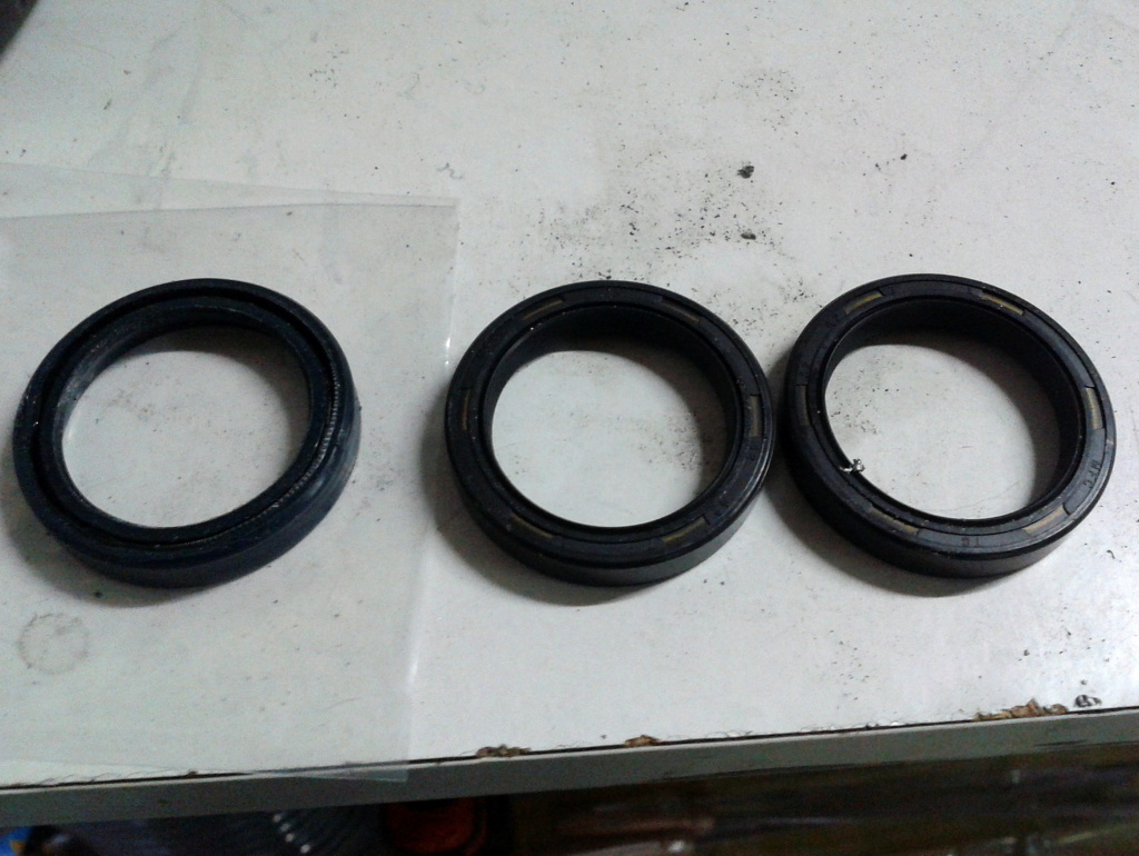

Aprovecho para mostrar avances:
Retenes de horquilla, en medida 42-32-7 de doble labio. 5'30€ en Aramo (Valencia) el juego.
