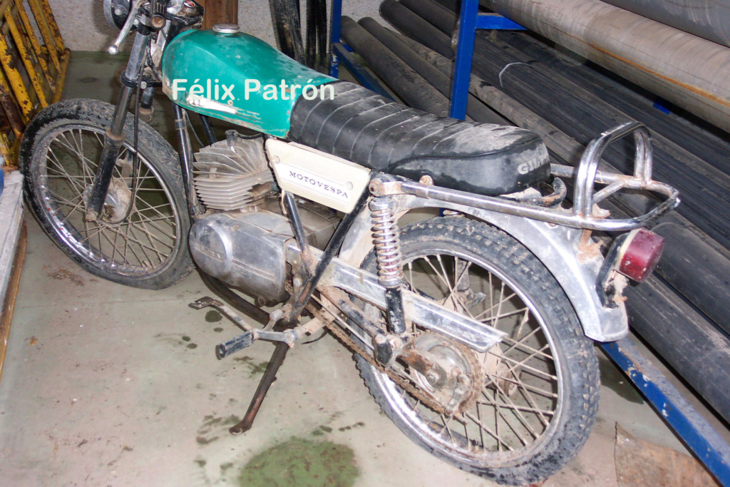

Buenas os presento la motillo, que estoy restaurando.
La rescate en la chatarra a punto de ser aplastada .

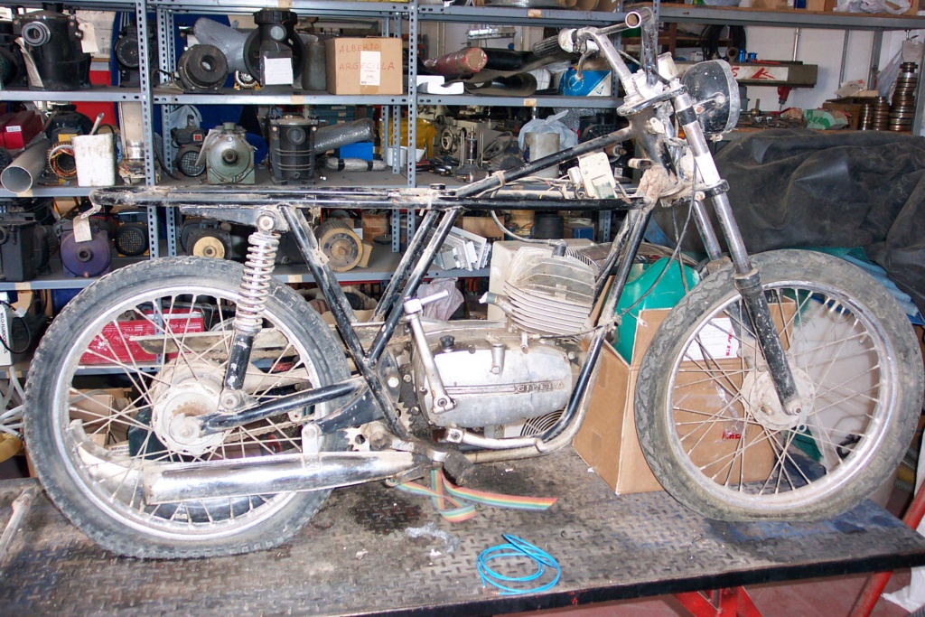

En la sala de curas.
