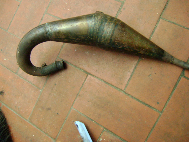

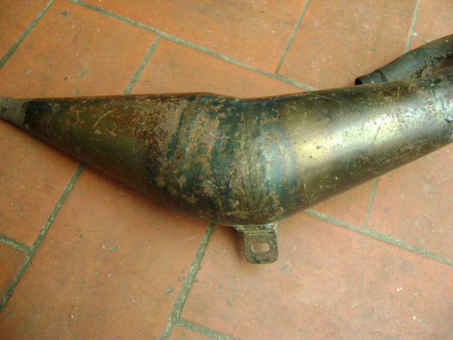

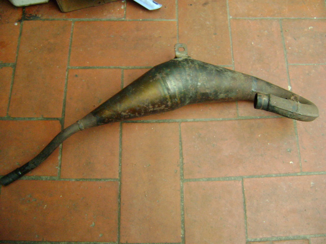

Hola a todos.
He adquirido un tubito para mi MR, y no se qué marca es.
Hay os dejo unas fotillos y haber si alguien me sabe decir la marca del tubo.
Bueno haber si me lo aclarais.

Es un YASUNI pata negra...... donde has pillado esa joya.......????????.
Es el mismo que he hecho refabricar yo

Hola Rural.
Yo ya mas o menos sabia que era un yasuni, pero no estaba seguro, muchas gracias.
Ese tubo es un regalo de un mecánico amigo mio.
Que suerte!!!

Efectivamente es un Yasuni "pata negra"

Hola a todos.
Gracias por decirme la marca.
Hoy lo he montado, iva bastante bien, pero no me ha convencido del todo.
Le he intentado poner el puro de serie pero no le iva, entonces le he acoplado el de una Rieju drac50c.c. yo creo que es por el puro.
Vosotros que creeis, que el puro ese sobra verdad?
Bueno esperare hasta que el mecánico me busque un puro guapo, demientras le dejare ese.

Buenas,
Este tuvo es más radical que el Yasuni "normal", para un uso tranquilo va mejor el "normal", el "pata negra" retiene un poco más en medios y luego en altas va un poco mejor que el "normal", una vez engancha la zona buena produce algo más de potencia pero en bajos va algo peor, siempre que lleves un 80cc apretadillo, si llevas un 75cc no vale la pena, perderas bajos y no ganas altos porque el cilindro tiene una distribiución tranquila y no casa con el escape.
Pienso que este escape es ideal para un 80cc con rotor, entonces el motor sube de vueltas sin problemas y el escape "pata negra" hace que se estire un poco más en altos.

Muchas gracias Jordi Viñas, yo llevo el Yasuni en una MR-80.

Claro Aitor, yo me refiero a los Yasuni para Rieju MR80, este sería el normal:
Y este el pata negra:
Parece que las diferencias son el diámetro de la panza y de la espiga final.
