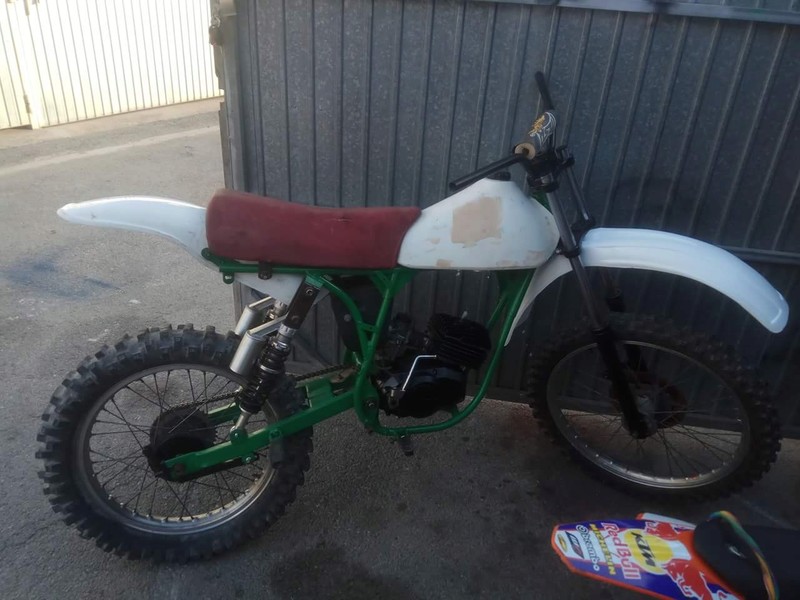

Retomo este post y moto porque ¡por fin! me ha dado un arrebato y ayer le he puesto el basculante de aluminio que me habían preparado para ella ( podeis verlo mas arriba ).
Pues resulta que después de hacer unos pequeños ajustes y retoques está puesto en su sitio y al colocar los amortiguadores...
En esta foto podeis ver la posición de los amortiguadores (son los de origen de 360mm entre centros) en "su" basculante y la altura del guardabarros con relación a la rueda.
Mi Bultaco Frontera 370 - Página 2 2dcfha10
En esta otra con el basculante de aluminio (procedente de una Suzuki RM del 89-90).
Podeis ver que la inclinación es bastante mas que con el de origen y ello viene motivado porque el anclaje de los amortiguadores en este basculante está 5cm mas atrás que en el original con lo que la moto me queda muy bajita de atrás.
Mi Bultaco Frontera 370 - Página 2 Img_0225
Mi Bultaco Frontera 370 - Página 2 Img_0224
Ahora mi pregunta...
para volver a conseguir la altura anterior de la moto en su parte trasera ¿que me aconsejais, montar unos amortiguadores 5cm mas largos o cambiar los anclajes en el basculante esos 5cm mas hacia adelante?.
A mi me gustan (esteticamente hablando)que estén así inclinados,pero no se si su efectividad será la adecuada...
Espero vuestras opiniones-consejos-recomendaciones.
Gracias.

Mensaje  Desert 76 24/3/2018, 16:57
Hola Jorok,sin duda los gustos y la eficacia no siempre van unidos,a mi personalmente tambien me gusta mas la Ossa Phantom AS-76 con los amortiguadores mas tendidos.......,pero en eficacia le mete goleada la AS-77 que estan mas adelantados,si repasas la evolucion de la doble amortiguacion en las motos de Cross y de Enduro,veras que justo antes de salir los monoamortiguadores con la suspensiones proguesivas,lo mas eficaz y que mejor trabajaba era sin duda adelantar lo mas posible los amortiguadores,pues de esta manera evitas que al subir el basculante los amortiguadores tumben lo menos posible y con ello que tengamos justo el efecto contrario,pues cuando mas duro tiene que estar el amortiguador,al estar mas tumbado se vuelve mucho mas blando.
Por eso Jorok te aconsejo que si quieres eficacia deberias adelantar las pletinas hasta conseguir su altura y geometria
Un saludo......... :oki:

Mensaje  Jorok 24/3/2018, 20:49
Gracias Desert muchas gracias, esa es una de las opiniones que me gusta leer,con argumentos.
Intentaré que me suelden los soportes a la misma medida que los originales;decidido :win: :win:

Mensaje  Gonzalo Frias 24/3/2018, 23:42
Estoy de acuerdo con Desert ,todo y que estan muy chulos desde el punto de vista estetico. :oki:

Mensaje  Amado 25/3/2018, 11:22
Jorok, pues así a simple vista, va a ser un poco dificil adelantar las orejas unos cm, ahora las llevas casi en el vértice, donde empieza a cerrarse hacia el eje del basculante. Si los pones más adelantados sobre el propio el basculante, dificilmente podrás amarrar los amortiguadores sin forzarlos. Te dejo una imagen para que lo puedas entender mejor. Deberías montarlos sobre la raya verde para mantener alineación, si lo hicieras sobre la roja, forzarías muchos los amortiguadores.

Mensaje  Desert 76 25/3/2018, 22:52
Perfecto Amado,asi se debe de hacer........,pero ya que las tiene que soldar de nuevo,mira que coincida tambien la distancia entre uno y otro,tiene que ser para bien igual a los anclajes que tiene el chasis,y en el caso de los MK-11,por dar salida a el escape el de el lado izquierdo esta mas fuera que el derecho tanto en el chasis como en en el basculante.
Un saludo...... :oki:

Mensaje  Jorok 25/3/2018, 23:23
Gracias a ambos,Amado,Desert por hacerme ver cosas en las ni pensaba,me temo que ese basculante se quedará ahí aparcado donde llevaba ya unos años,la reforma que necesita se escapa de mis posibilidades... :ign: :ign: :ign:
Gracias de nuevo.

Mensaje  Gonzalo Frias 25/3/2018, 23:23
Igual digo una tontería o igual no es viable ,pero si el problema es que en la posición que están en la foto de Jorok , resulta que se pierde recorrido ,al estar los anclajes del basculante mas retrasados que en el basculante de original , ¿ no seria mas fácil buscar unos amortiguadores mas largos ?, si los hay , que no lo se , en caso de querer aprovechar los mismos amortiguadores también habría otra posible solución , que seria suplementar bien por arriba , bien por abajo, con una pletina o soporte , para ganar esos cm que se pierden con la inclinación de los amortiguadores, para que lo entendáis mejor algo parecido a lo que se hacia en las Ossas amarillas de trial, si os fijáis en esas Ossas los amortiguadores van sujetados a un soporte parecido a lo que habría que hacer en la moto de Jorok.
Mi Bultaco Frontera 370 - Página 2 Descarga
En la foto se ve lo que intento explicar , fijaros en el amortiguador trasero, habría que tomar medidas , pero es posible que en la frontera se pudiera hacer este suplemento en la parte superior y así la tapa lateral lo podría ocultar , es cuestión de mirarselo con calma, pero creo que podría ser una solución, la longitud de este suplemento debería ser de los mismos cm que se pierden con la nueva inclinación de los amortiguadores.

Mensaje  Desert 76 26/3/2018, 23:19
Personalmente Gonzalo yo no le aria muchos inventos a la frontera,creo que una cosa es mejorarla con un basculante de aluminio y lo demas no dejan de ser inventos,mejores o peores........,que sin duda le quitarian la personalidad a este modelo,que para mi la tiene muy definida y personalmente creo que es de las motos mas bonitas bien restauradas.

Mi Bultaco Frontera 370 - Página 2 20180410
Jorok, esto es a lo que yo me referia como solucion pats tu frontera y asi poder montar el basculante, teniendo en cuenta que las tapas laterales taparian el suplemento, que para rizar el rizo se podria hacer en duraluminio por el tema del peso
Mi Bultaco Frontera 370 - Página 2 Empty Re: Mi Bultaco Frontera 370
Mensaje  Jorok 19/4/2018, 22:54
Gracias Gonzalo, ya lo había entendido perfectamente pero "eso" lo considero una chapuza de carallo.
De entrada he vuelto a colgar ese basculante en la parte mas alta del box y la Frontera vuelve a tener puesto el suyo ¡ como debe ser !
