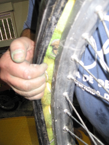

El mas cusioso que he visto es el de colocar pelotas de tenis dentro de la cubierta, :drisa: pero esto solo sirve para neumaticos tubeless.

Menudos inventos que se hace la gente, muy bueno el reportaje.
