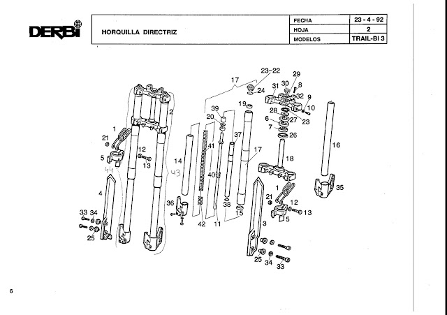

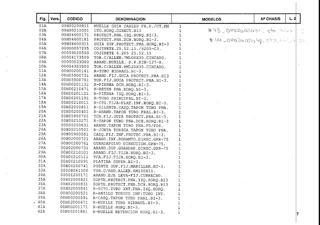

Veamos tirando del archivo encontré el despiece
Según el despiece tienes un tornillo supongo que allen que están en la parte inferior.
Para desmontarlos debes hacer presión en la horquilla con lo que quedara fijo el embolo y podrás aflojar los tornillos. Con eso quedaría suelto el anclaje inferior.
Si no sale calor es que están agarrotados aplica afloja todo (WD40) tornillo de banco protegido con paños martillo de nylon o calor.
No debería darte mas problemas
el esquema y despiece son estos
Si no tienes el despiece y te hace falta indícalo para subirlo
