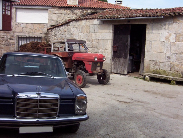

¿El magnifico aparato que está detrás es un Barreiros?
Restauración Rieju TT 504 Empty Re: Restauración Rieju TT 504
Mensaje  Eledoce12 el 26/6/2008, 14:34
Ok es un Barreiros 4000. Os pongo una foto en plena faena.
Mensaje  Fernet el 26/6/2008, 16:36
Joee que chuloo! todo de priedra hasta la banca y con ese peaso Mercedeees!!!

Desde luego la foto parece de postal, al menos de las que a mi me gustan. Y hay que ver como mejoran algunas cosas con el tiempo, ese Mercedes antes tan "normal" hoy casi me gusta tanto como su predecesor el Colas.
Por cierto L12, no conocía el modelo del Barreiros ¡estamos es paz!
Bing, ya veo que le has limpiado los cristales al ruso ¿lo has anunciado en Auto-Foto?
