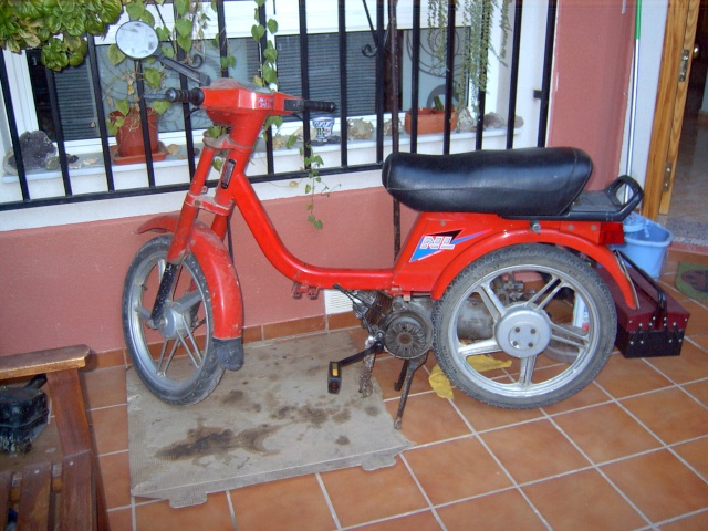

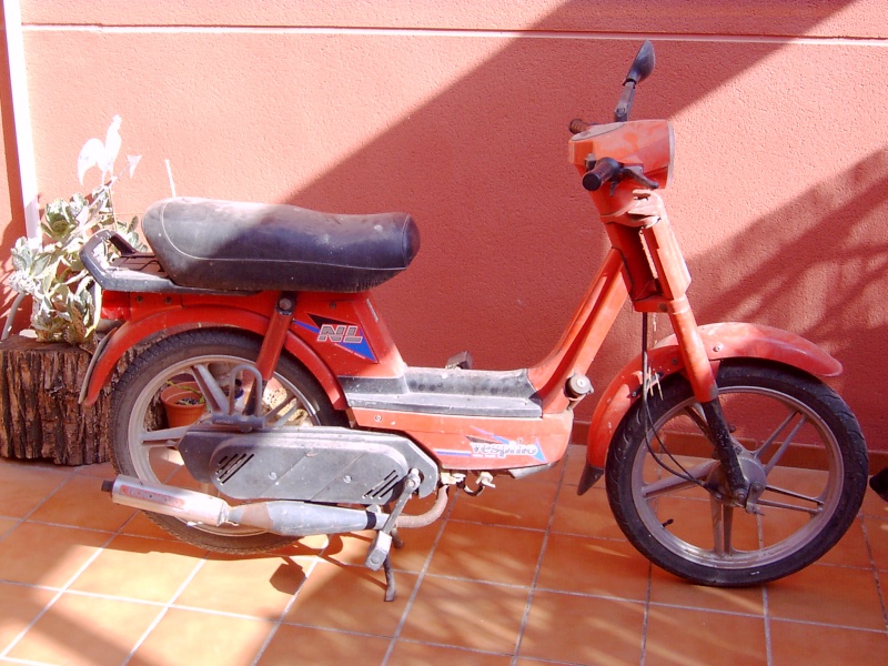

Os presento el nuevo proyecto que tengo entre manos. Se trata de un Vespino NL del año 1991 que me han dado recientemente. Se que no es un modelo que tenga especial interés como clasico ni nada por el estilo, pero fue con esta moto con la que aprendi a montar en moto y con la que he pasado buenos momentos y por eso tienes un valor especial para mi. La moto pertenecía a un familiar, pero hace unos años que dejo de usarla por lo cual estaba parada hace un tiempo aunque yo la arrancaba cuando podia. Tiene mucha suciedad encima de haber estado siempre en una finca y dormir en la calle pero la moto arranca y va medianamente bien.
Mi propósito es básicamente hacerle una limpieza a fondo pieza por pieza y echarle un vistazo al motor para limpiar la carbonilla del pistón y lo mas importante, ver lo que le pasa a la cadena de los pedales ya que estos estan sueltos, como si la cadena se hubiese partido. La moto no la voy a pintar ya que de pintura no se encuentra muy mal. Hay van unas fotos de lo poco que llevo hecho hasta ahora:
Asi llego la moto a mis manos

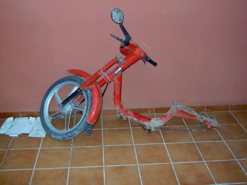

Desmontando

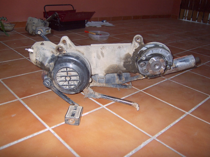

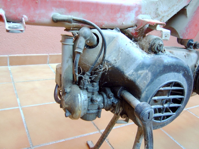

Unas fotos del motor el cual funciona sin problemas:

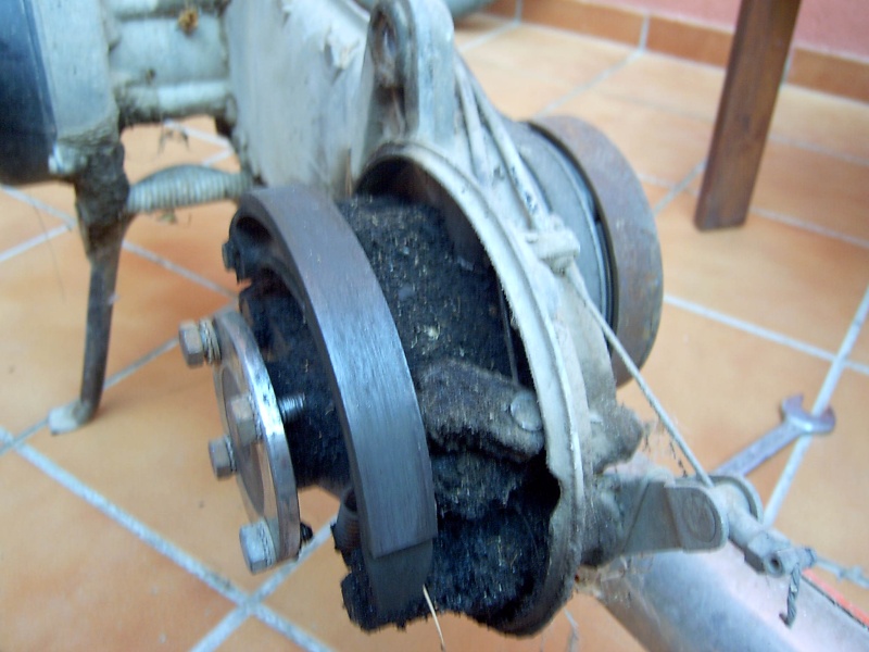

El freno trasero parace en buen estado:
El motor una vez descolgado:
Asi ha quedado por el momento:

Gracias por los animos Paco Rodriguez,veo que tu tambien tienes Vespino
¿Sabes que modelos de Vespino tienen este mismo motor? ¿que motor es este, el F9?
un saludo

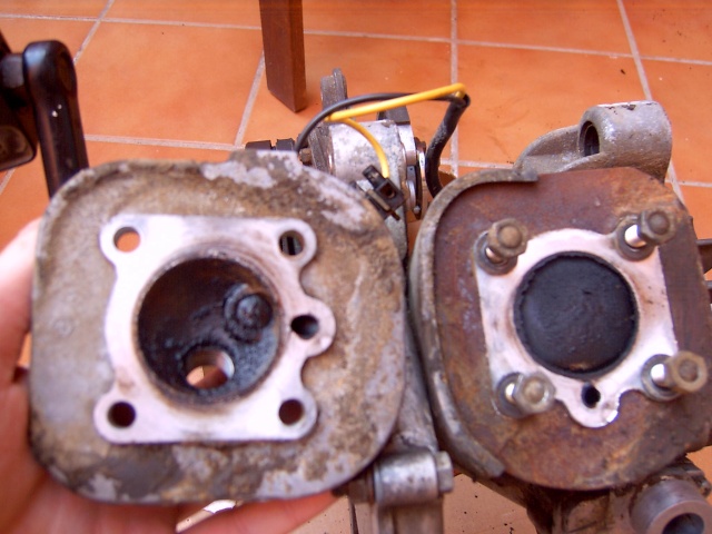

También he desmontado la culata, pongo fotos del pistón y culata a ver si me podeis decir como puedo limpiar toda la carbonilla que se ve:

Ya he limpiado la culata con gasolina y un cepillo de dientes.
¿Puedo limpiar de este mismo modo el piston? o hay que tener algun cuidado especial? hay que echarle un poco de aceite despues de limpiar el piston y antes de montar la culata?

Nooooo!!!
el piston no lo puedes limpiar con un cepillo de dientes pues al minimo arañazo a la porra y por supesto el cilindro por su interior tampoco
Amigo IRR para limpiar el cilindro y el piston yo uso gasolina en abundancia y una brocha o un trapo mojado en gasolina y a darle caña frotando hasta limpiarlo. Tu puedes limpiarlo con cualquier otra cosa pero siempre utlizando algo que no lo arañe pues si lo arañas a la porra.
Un saludo y mucha suerte con ese Vespino que es muy chulo

La cabeza del piston donde se concentra la mayoria de la carbonilla yo las suelo limpiar con el taladro y un cepillo de alambres y no le pasa nada

Hola amigo 4v!!!! yo me refiero a los laterales del piston y la camisa del cilindro, es donde hay que tener mas cuidado, como bien dices la parte superior del piston no es tan delicada.

si, yo me referia a la parte superior del piston, la que se ve en la foto. gracias 4v y benja por aclararme las ideas
como esta tarde tenia esa duda de como limpiar el piston he cerrado el cilindro y me he puesto manos a la obra limpiando los plasticos y el asiento:

Hola IRR , ese tipo de motor a parte del alx tambien lo monta el NL,Al , NLX y creo que no lo monta ninguno mas , pero te aseguro que se pueden hacer maravillas con cualquier motor de cualquier Vespino en cualquier chasis.

Yo le monte un motor de f-18 preparado a tope a una SCA sin plasticos y sin nada y pesaba 40 kgs le dabas gas y se levantaba vertical.
¿Ese motor es de caja de 4 tornillos? si es asi lo montan las ALX, NL, NLX. Las AL son de 2 taladros la caja.

si, el motor es de caja de laminas de cuatros tornillos, cierto lo montan todos menos el a AL, e incluso hay ALX que montaban tambien la caja de laminas de dos taladros.

¡Pero el cepillo de dientes es igual de blando que una brocha!Benja escribió:Hola amigo 4v!!!! yo me refiero a los laterales del piston y la camisa del cilindro, es donde hay que tener mas cuidado, como bien dices la parte superior del piston no es tan delicada
Yo para los laterales y el cilindro utilizo el cepillo de dientes, pero para la cabeza del pistón utilizo el de alambres y no hay ningun problema. Igual que para la cámara de combustión.

Hola IRR
vamos por partes de nuevo:
1º El aceite que aconseja el manual es un sae 30 ó un sae 40, pero en Almeria donde tu resides hace mucho calor y te aseguro que el sae 75 no le va ha hacer ningun daño.
2º En los alojamientos de los rodrillos ponle un poquito de vaselina, pero muy poquito ya que si pones mucho los rodillos no se muven bien.
3ºla falta de potencia biene dada por un desgaste en el cilindro, comprueba que los segmentos y el cilindro estan en medida estandar (38,4 mm) para un motor de 50 cm3, comprueba esto y si no esta bien, ya sabes a rectificar el cilindro a sobre medida para poner un piston y segmentos correspondientes a la nueva medida que le den en la rectificadora ( suele ser 0,25 mm ó 0,50 mm) o bien poner un cilindro nuevo con su piston y segmentos correspondientes.
4ºLos ruidos que comentas pueden ser debidos a holguras en los rodamientos del cigueñal o en las casquilos del pie de biela o en la cabeza de la misma, te aconsejo que lo compruebes si tienen estos elementos holguras axiales.
Si estas comprobaciones no las has hecho nunca,seguramente ese motor lo tendra que ver alguien con experiencia en estas cosas.
Una vez comprobado todo esto, y si esta todo en su sitio , ese motor tiene que ir como un reloj
Feliz navidad
