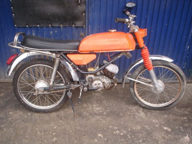

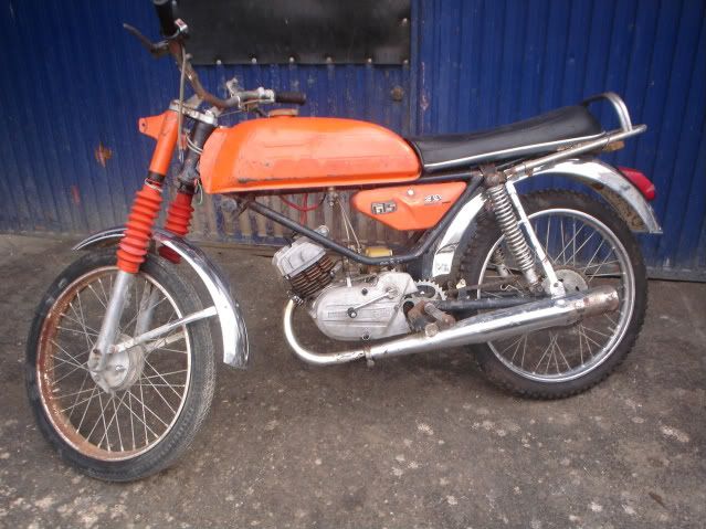

Hola a todos, como creo que comente en otro post, tenia en mente un proyecto de Derbi RAN a largo plazo. Para ello necesitaba primero una buena base que estaba esperando a que me llegara.

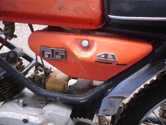

Pues bien, ha llegado la "base": Una GTS 4V que fue mia y que consegui en un desguace. Despues la cambie junto con una Mobylette Campera, por una Montesa H7 ex Guardia Civil :oki: :cejy:
La verdad cuando lo pienso, vaya historia :ign: porque al final otra vez ha vuelto a mi ¡y Gratis!
Asi que os presento a la "pobre" que va a ser convertida de calabaza a carroza.
Aunque como digo es un proyecto a largo plazo, ayer le quite el deposito, asiento, caja de herramientas, guardabarros etc. , vamos todo lo que no necesitaré.
Pronto hare unas fotos detalladas a estas piezas y las pondre a la venta, ¡hay que conseguir las fibras!

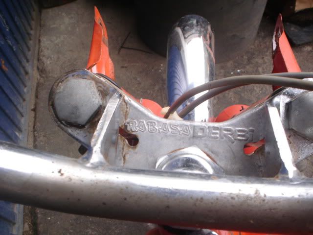

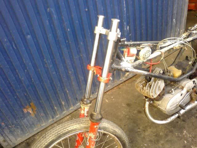

Como dije esto va algo mas rápido de lo que pensaba, asi que ya empiezo con las dudas y problemillas.
La horquilla que he adaptado es de Derbi Cross 50, tienes las barras de 28 mm de diámetro y son algo mas largas que las de origen de Gts. Asi que la tija superior de la Cross, la he modificado para que las barras pasen y a la medida que quiera, apriete el tornillo tipo abrazadera.
Aun subiendo las barras por encima de la tija superior unos 4 cm, se me hace alta la moto.
Asi que mi pregunta es: alguien puede decirme, que altura mas o menos debe tener la moto sobre la base que utizo (Gts4V) por ejemplo en un punto como de la tija al suelo, o de la parte baja del chasis al suelo .....etc????
No tengo problema en subir las barras aun mas, pero claro, el recorrido de la suspension se me va acabando!! affraid
Intentare poner fotos, para que veais la tija modificada y la altura de la moto actualmente.

Mensaje  Ksione el 30/10/2009, 18:38
La altura por regla general suelen ser bastante bajas, ahora para gustos los colores, bajo mi punto de vista el chasis GT hace que la moto esté levantada por lo que yo siempre intentaría soldar y cortar un trozo y bajarlo.. respecto a la suspensión mira a ver si puedes cortar las barras o algo..

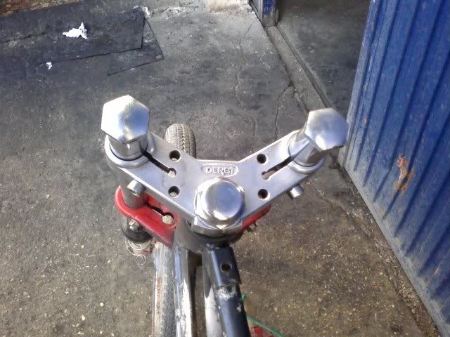

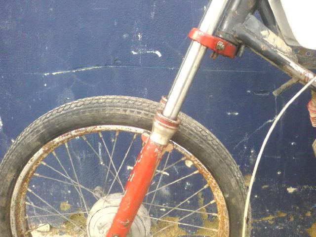

Mensaje  Cybervento el 31/10/2009, 10:32
Gracias por el consejo Ksione, no se a que trozo te refieres para cortar :ign:

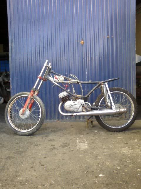

De todas maneras lo prometido es deuda, os dejo las fotos de como esta la moto ahora mismo, mide unos 70 cm de altura en la zona del asiento, y unos 85-90 cm en la zona donde van los semimanillares.
Aunque no se vea muy baja, probe a subirme y una vez encima, no la veo nada alta. Aun me queda recorrido para bajar un poco las barras delanteras.
En este foro aparece una RAN con Base GTV y para mi gusto esta ideal, asi que OJALA la mia se quede al menos parecida a esta :lovel: :
Y aqui la mia Rolling Eyes :
tija modificada
detalle horquilla
vista de perfil
Perdon por la calidad de las fotos, pero las hice con el movil.

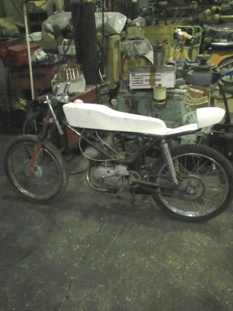

Hola, aunque no son muchos los avances, os dejo una foto del "aparatejo".
He fabricado unos semimanillares en acero inox, pero 1º no me gustan del todo como han quedado y 2º al no encontrar tubo de 22 mm lo hice con 20 mm y va a ser complicado encontrar puños de gas y manetas a esta medida.
Otra consulta que os quiero hacer, resulta que voy a tener que cortar el chasis de la parte trasera, para ponerlo en linea y no levantado como esta ahora, y ademas quiero alargarlo para que el colin no quede al aire.
Pero mi duda es: en donde se unen el deposito con el colin, el chasis queda mas ancho que ambas cosas y por lo tanto se ve, ¿hay que estrechar el chasis? o en las replicas con base GTS como la mia, queda a la vista el chasis como os digo??
Ayudarian algunas fotos que tengais de alguna similar a la mia.
Un saludo y os dejo la foto, PERDON POR LA CALIDAD ha sido con el movil.

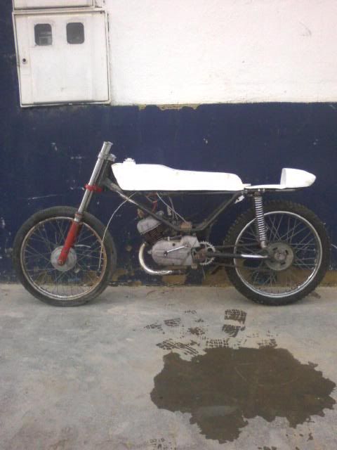

Hola de nuevo, por peticion popular y porque reconozco que llevais razon, hoy le he metido mano a la "RAN" para dejarla mas baja.
He modificado el chasis en la parte trasera, en la parte de chasis donde se van a unir deposito y colin, lo he estrechado para que guarde la linea de ambas cosas. Los amortiguadores los he retrasado y metido un poco, por último he recortado las barras tanto exteriores como interiores de la suspensión delantera.
Actualmente, la altura de la moto queda en la parte mas alta del deposito, a unos 76 cm y el asiento en unos 67 cm. Creo que ya esta bien asi, ya que aunque no sean los 72 que dice J.J, creo que para mi 1.85 de altura ya me va a quedar suficientemente ridicula jejejeje.
De todas maneras, podria bajar algo mas las barras ya que ahora tengo mas margen y buscar amortiguadores traseros mas cortos, PERO SE VA A QUEDAR COMO ESTA.
En la foto aun no esta modificada la cojida del eje delantero que estoy terminando y que sera, tipo abrazadera soldada en la parte delantera de las barras, vamos que va adelantada la rueda con respecto a las barras. Es la unica forma de meter el tambor de doble leva de Yamaha Special que tengo. Ademas de que con esto he bajado 3 cm mas la altura.
Os dejo unas fotos (de mala calidad) para que veais el engendro. SALUDOS

Hola, ya veo que la cosa va mejorando, yo a la mia le voy a poner una horquilla que la cojida del eje no es avanzada ,pues al fin y al cabo la RAN pata de negra no era asi era como tu tienes la horquilla era con el eje centrado ...eso si era una ceriani, ya que a todas las RAN que eran para la venta le pusieron unas horquillas Betor como algunas Bultaco ..de 75cc fijate y veras que como curiosidad al final de la barra tiene las orejas que sujetaban a los guardabarros (un lapsus un poco cutre )...cosas de la tecnologia del ahorro,un freno que va bien esteticamente es de Montesa doble leva pero un poco modificado
