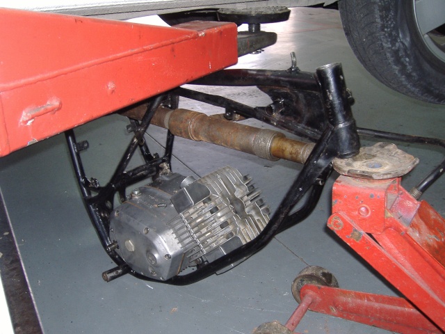

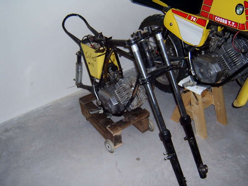

Este chasis de la izquierda se consigio a raiz de un siniestro que me proporciono mi hermanisimo:
Con esta base se pueden hacer cosas bonitas:
Lo primero desmontaje y sesiones de estiramiento para quitarle la deformación del golpe:

Medina los chasis que quedan tocados por algún golpe ya sabes lo que pasa con ellos.
No vas a tener problemas, ni lo notarás, seguro, pero el daño siempre está ahí. Pasa igual que cuando han enderezado las barras de la horquilla, a mí eso me ha hecho muy poca gracia siempre.
No es que quede mal, lo único es que ya está resentido por ese sitio, y se vuelve más frágil.

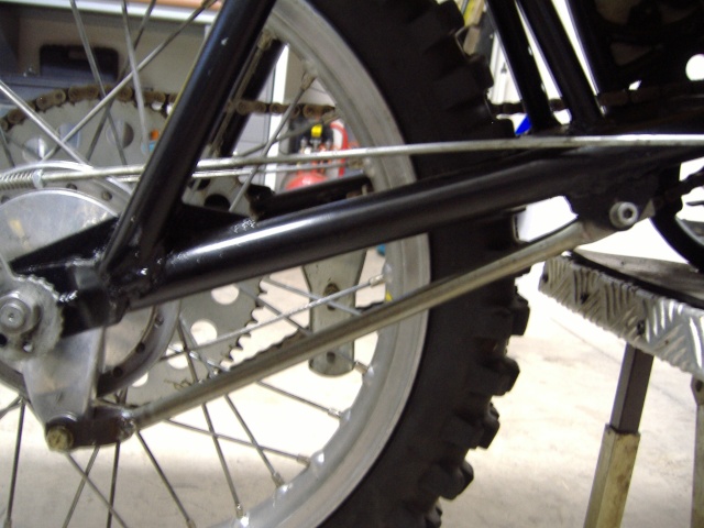

En principio se construyó un cantilever partiendo del basculante original y ¡una pata de una silla metálica!
Pero finalmente por estética se refabricó el basculante con el tubo de un ropero de IKEA (a 9 € el ropero):
Después se mando al tornero hacer unos postizos para alojar los rodamientos conicos y acoplar las tijas de la Coronil:
Bing: es una moto de colección, para correr en el Nacional ya se que no vale :coup:

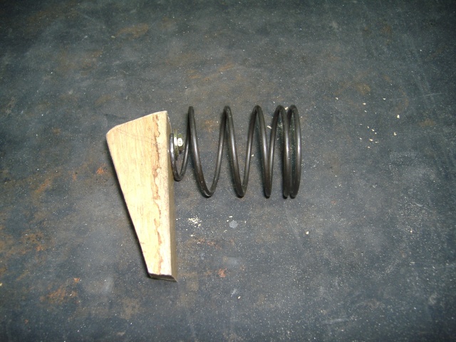

¡Ahora vamos con la carpinteria!
El asunto es fijar el filtro de aire en la nueva caja de fibra que habéis visto.
Para ello se hizo una cuña, no es coña, en madera: lo esencial es el tipo de madera, sauce silvestre amazónico y si no pues pino petardo de palet:
Se consigue un muelle de facil adquisición:
Tornillito al canto y unimos:
Llevamos todo a la caja... ¡y filtro sujeto!
