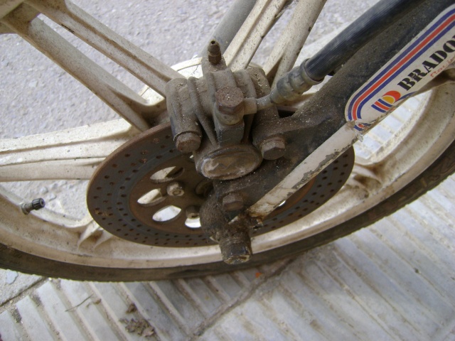

Hola a todos.
Un buen amigo de mi padre hacia tiempo que queria ir a por su Derbi. Ayer decidimos ir a por ella, la tenia en casa de otro amigo.
Cuando vi la moto, eso es... ¡¡un injerto!! Era una gran Sport 49, pero el era mecanico y se la preparo al estilo de aquellos años.
-Lo unico que aun tiene de Sport es el bidon y el chasis (pero alargado unos 10 cm y preparado para acoplamientos)
-Lleva freno de disco alante y atras (por cierto el freno de atras es un delantero acoplado, porque aun no habian ciclos con freno atras, y no beas como frena)
-Horquilla de Derbi Cross.
-Manillar hecho por el a su medida.
-Llantas de aleacion, si no me equivoco la de alante es de Puch Monza y la de atras de Derbi.
-Estriberas retrasadas.
-Amortiguador de frontera.
-El motor es de los mas nuevos, con un gilardoni, Bing 26 y limado por todos los sitios.
Bueno hay alguno de sus acoples, la moto en verdad esteticamente no es bonita, o al menos para mi. Pero hay que ver los acoples que le hizo.
Lo mejor esque llevaba 15 años parada y le dio 3 patadas contadas y arrancó. ¡No veas como sonaba!
Cuando la probamos nos quedamos parados, de como andaba.
Bueno siento haberme enrollado. Hay os dejo unas fotos de la moto.

Mensaje  Josep el 27/4/2009, 00:02
Que Dios perdone lo que le han hecho a la Derbi, y que nunca se diga que eso es una preparacion de la epoca.
Las preparaciones de la epoca carecian de freno de disco, llantas de aleacion, suspension trasera central, asiento super anatomico, faro,en fin no voy a seguir porque seria demasido lo que podria decir del pobre injerto,ni siquiera el motor, como alguien ha dicho solo el deposito y el chasis es el de la sport
Se que va a costar algo de pasta , pero un buen consejo es que la dejeis tal cual salio de fabrica, en primer lugar porque son motos dignas de ver, y en segundo lugar porque el valor mercado esta en liston alto, tal cual esta desvalorizada.
Las llantas son faciles de encontrar, los tambores los hay incluso el portazapatas delantero ventilado los estan fabricando, la horquilla delantera completa tambien la fabrican, cambiar el amotiguador trasero no cuesta nada, la base de chapa del asiento la he construido yo mismo, el protector de la cadena tambien me los he hecho yo, si que esto valdra una pasta, pero sera otra vez una bonita 49/74 gran sport, si te hace falta algun recambio de los mencionados, puedo pasarte un tel. donde lo estan fabricando casi a la perfeccion, saludos Josep
