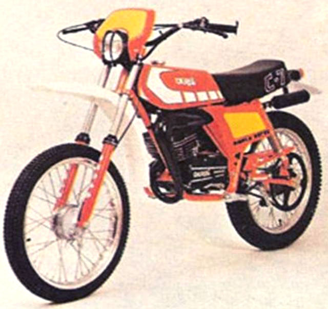

Si señor, una Diablo Super C-7, un modelo muy poco visto. Aquí tienes una foto original, no es muy buena pero se ven esos detalles que comentas:

Muchas gracias por la foto tio,ahora mismo tengo el piloto de atras encontrado , bueno , le tengo localizado ,el delantero no y la careta tampoco y el asiento lo mismo le tapizo,a ver si le hago uan foto a la moto y os la enseño y me decis que os parece y me ayudais a encontrar las piezas Wink
