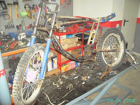

Hola a todos, necesito que me echeis una mano, o mejor dicho, mucho ánimo. Por primera vez se me están diluyendo y quitando las ganas de darle brillo a una moto, a esta:
Es que no tiene un hueso sano, según toco hay que suturar pale
Me estoy pensando lo del color ¿amarillo o azul? debería crear un Blog....geek
El detalle de la cámara de aire de la rueda trasera no lo había visto en mi vida affraid

Tiene tareilla Juan Francisco. Eso lo que necesita es ganas y tiempo, aparte de dinero, claro.

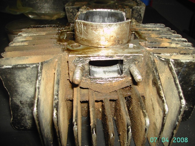

El cilindro, amigo Bing, creo que es de 74 cc pues el pistón tiene diámetro de 47 mm y lo que mas me sorprende es el cilindro pues los transfer son de configuración abierta:
Detalle de la admisión con forma cuadrada:
Pistón con faldas asimétricas, la de admisión mas corta que la de escape:
No he he encontrado distintivo alguno de la marca del cilindro, por curiosidad me gustaría me echarais una mano.
Fijaos que artista el que hizo el fresado del cilindro; parece más un circuito de motocross que una entrada de gases....

Ya le vale al del cárter, parece que se lo ha hecho con una broca y el taladro. Hombre, por fin veo un cilindro como el que yo tuve, los dos trásfer sin pared. Te pregunté lo de la cilindrada porque ya en la foto me parecía mayor de 49 c.c.
Ese cilindro, que por cierto nunca supe su marca ni llegué a probar, ponía en la culata JPC, sólo eso. Por el cilindro no se veía marca de ninguna clase.
Ya pregunté por este cilindro y nadie sabía nada de él, pues se vieron pocos.

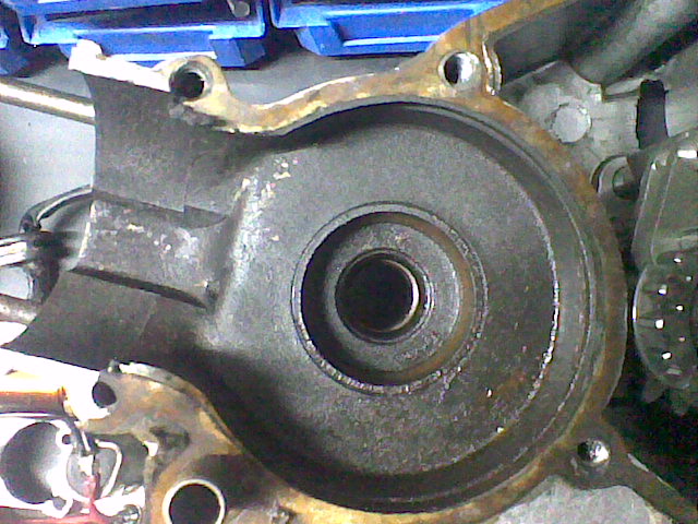

el que ha tocado esos carteres esta acostumbrado a motos modernas:
en la actualidad con los motores con laminas ya casi nadie pule,rebajan y punto Idea

Pues vaya, rebajar y ya está. Para mí eso es una chapuza. Eso necesitaría dejarlo como dios manda, si parece una pista de motocross. A saber cómo suben los gases por ahí.

Hablábamos del peazo de artista que había fresado los cárteres de la moto, vamos ni con un milagro salvo esto:
Atravesado uno de los orificios del tornillo del encendido y las roscas de unión de los cárteres, en definitiva un Terminator de la Black & Decker

Lo del desmontaje, Fernet fue ayer por la tarde, no tiene mérito de ninguna clase: elevador para no penar agachado, la herramienta adecuada, y haber desmontado y montado más de una docena de éllas....

El cárter da pena. Yo a eso la única solución que le veo o es que lo suelden, o a por otros.
Soldarlo lo puedes hacer y después con paciencia dejarlo medio en condiciones, pero siempre estará toqueteado, que no es ningún problema.
No sé lo que vale una soldadura de aluminio en la actualidad, pero aquí en mi pueblo me las hacían por 2.500 Ptas, ahora estará en 20 o 30 euros.
Toca eso, o otros cárteres o arreglarlos. Lo que no aconsejo ahí es eso de la soldadura en frío (de hecho esto a mí nunca me ha gustado para nada).
