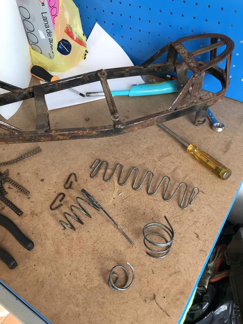

Por fin he podido desmontar la moto entera, faltaba únicamente el bastidor, pero hoy he comprado una llave dentada articulada en la ferretería y me ha servido fetén. No había forma de hacerlo girar por el mucho óxido acumulado en el eje, pero con paciencia y 3 en 1 ha ido saliendo. Otro día pongo fotos del despiece y de las mil cosas que voy haciendo en paralelo, pero para no perder el hilo sigo con el tema sillín.
Ayer desmonté todos los muelles planos y empecé con la limpieza. La verdad es que la estructura está horriblemente oxidada. Además las soldaduras son de pena, presenta algunos agujeros aquí y allá de la propia soldadura y cantos afilados y zonas puntiagudas que gritan ¡Tétanos! por doquier.
El muelle central se dejó desmontar correctamente, gracias a estar partido por dos sitios diferentes. El alambre central que sujeta los muelles planos está correcto, y tengo los quince enganches de orígenes intactos (pero oxidados) para limpiar y pintar.
Dejo una foto del percal antes de limpiarlo. He pedido ayuda a mi cuñado Pau que trabaja haciendo esculturas de hierro para ver si podemos arreglar un poco los enganches rotos de la estructura.

Mensaje  Gonzalo Frias el 2/9/2019, 21:02
Venga animo que cuando tengas todo el tema del sillin saneado y arreglado te sentiras muy bien.
Podrias aprovechar y ya que tu cuñado domina el tema arreglar esos agujeros de las soldaduras y dejar todo lo mejor posible,eliminar rebabas, etc.
No se como va original, pero todas las partes desmontables de debajo del sillin, muelles, tornillos, tuercas pasadores, podrias plantearte cincarlos, no es caro queda mejor y dura mas que pintado, por el mismo precio puedes llevar ejes, tuercas y tornilleria en general de la moto

Mensaje  Visentducs el 2/9/2019, 23:25
Hola Arkasha lo que te aconseja Gonzalo es muy Buena Idea Zincado Mejor que Mejor Animo que todo buen Trabajo tiene su Buena Recompensa :win: . :up: :up:

Mensaje  Arkasha el 6/9/2019, 22:30
¡Saludos!
Gracias por el consejo, Gonzalo y Visentducs.
La verdad es que sí me planteaba el zincado para todas aquellas piezas a la vista, pero no se me había ocurrido que podría hacerlo también en las partes moviles.
La semana ha sido bastante improductiva. El lunes fuí a visitar un par de fábricas de muelles en Barcelona para ver si tenían algo que pudiese valer como sustituto del muelle central del asiento, o incluso fabricar uno nuevo. Me llevé un chasco porque ninguna de las dos puede fabricar un muelle de tipo cónico (únicamente rectos). Por un par de muelles de sustitución (de aproximado diametro superior y resistencia) rectos pedían 23€.
