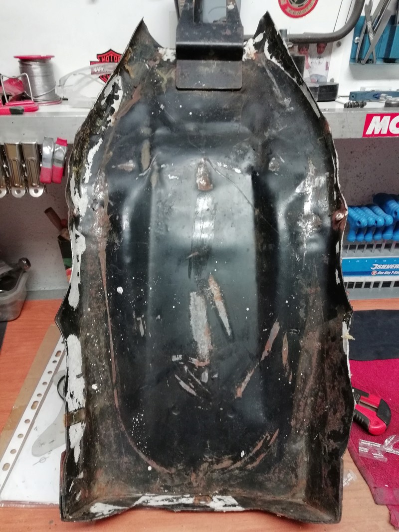

Ayer a ultima hora de la tarde, cuando la migraña me dio un respiro, me puse a destapizar  sillin para intentar ver por que la base del sillin no apoya bien en el chasis.
Costo un poco despegar la espuma sin romperla, despues con un cuter elimine todos los rastros de cola y espuma.
Como se ve en las fotos no parece estar demasiado mal..... pero..... visto en directo da la impresion de estar entregirado, como si hubieran intentado retorcerlo, mas bajo de la parte delantera derecha y mas alto de la parte trasera izquierda, desde el anclaje del amortiguador hasta donde esta el tornillo de sujecion trasero no apoya en el chasis, ademas por los pliegues que tiene en los laterales, parece como que hubieran intentado aplanarlo ¿¿??.
Tambien tiene alguna grieta e  la zona donde va soldada la U que encaja debajo del deposito (chasis) y esta U queda un poco ladeada, por eso creo que el sillin aunque apretaras bien el tornillo trasero bailaba de lado, haciendo como una barca cuando la zarandeas de lado.
Esta semana intentare ver si soy capaz de conseguir que la base se adapte bien al chasis, (se aceptan todo tipo de consejos o sugerencias), es importante que quede bien por que de ello depende poder adaptar la tapa lateral izquierda.
La solucion facil seria suplementar o la base del sillin o el chasis, esto ultimo ya lo habian intentado con poco acierto, pero preferiria evitar chapuzas y conseguir que apoye como debe. Intentare llevarlo a sitio con unos sargentos de carpintero y una vez en su sitio ( si lo consigo ,claro), hacer soldar las grietas que tiene , despues ya vendria lo tipico, lijadita y repintado ,¿algun consejo ?.
Supongo que la base tiene que apoyarse bien en los tubos laterales del chasis , no solamente la parte delantera , por que despues de todo lo que he leido sobre las combinaciones de chasis que hacia Derbi ya no se que pensar.
Si comparais el contorno de la base de mi sillin  con la foto que puso de su sillin Amado ( un poco mas arriba) la diferencia es mas que evidente , algo le han hecho al mio y no ha sido bueno scratch

Intentando conseguir que la base del sillín asiente bien en el chasis , con  unos golpecitos estratégicos con el martillo de fibra han mejorado algo el encaje con el chasis, pero habrá que soldar algunas grietas y sobre todo las que hay en la zona de la pieza que entra por debajo del chasis.
