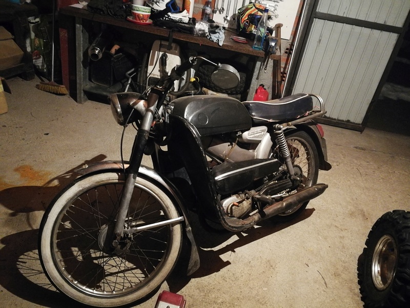

Hola buenas tardes recientemente tal y como explicaba en mi presentación he adquirido una Derbi Antorcha Olímpica y tengo miles de preguntas, he leído muchos posts sobre estos modelos aquí en el foro y sigo teniendo miles de dudas...
Empezando por la mas importante, la moto tiene matricula amarilla, esta dada de baja desde 2008 y su dueño fallecido. Yo obviamente quiero recuperarla y volver a ponerla en circulación lo tengo todo mas o menos claro el único problema es el demostrar en trafico que soy yo el dueño para poder abrir el expediente de rehabilitación. He leído mil cosas a cerca de esto, desde un contrato de compra-venta con los herederos, un acta notarial, que un taller o un desguace me haga una factura de venta conforme se lo he comprado a ellos... en fin me gustaría que me orientarais acerca de como podría salir de este pequeño contratiempo, cabe decir que desconozco quien era el dueño y menos aun quienes son sus hijos...
Por otro lado en el mar de dudas en el que me encuentro quisiera saber acerca de los cilindros de 75cc ya que no me a quedado claro si es tan sencillos como substituir el cilindro y pistón de serie por el de 75cc y a correr... o hay que limar no se que historias o poner cigueñales reforzados etc... También me gustaría saber la pregunta del millón jeje cuanto pilla con un 75cc y un Amal 21-25 + un escape Metrakit de estos de la época que ya tengo fichados jeje
En fin esto es solo el principio de una larga rehabilitación, puesta a punto y restauración que espero que sea exitosa junto a vuestra ayuda muchas gracias por aceptarme y por toda la ayuda que me podáis proporcionar con las dos dudillas que deje antes en el aire...

Este fin de semana por fin pude meter mano a la amotico :up: , cambie el aceite, bujía nueva, vacié y limpie el deposito y finalmente limpie el carburador... Luego una vez todo montado y en su sitio llego la hora de la verdad y pasar a arrancarla por primera vez, efectivamente arranco... Pero aquí llega el problema, SE AHOGA, y no entiendo el porque... La historia es que tengo que accionar el estrangulador del aire para que no se apague el motor es decir: Yo la arranco y para que no se muera tengo que estar estrangulando y soltando el estrangulador constantemente y no entiendo a que se tiene que deber, el único motivo que se me ocurre y alomejor digo una tontería es que al carburador le falta esa tapa negra en forma de cubeta que tiene el filtro del aire en los carburadores delhorto que traen las Antorcha de serie y puede que entre aire en exceso por eso me pide estrangular... ¿tiene sentido? ¿sera eso? ¿solución? ¿otros posibles motivos?
Muchas gracias :win:
