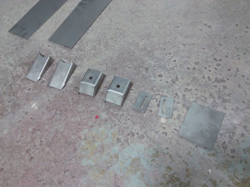

Fabricación de los estribos:
Réplica Bultaco 50 MOTUL Carmona 1982 - Página 18 2017-272
Réplica Bultaco 50 MOTUL Carmona 1982 - Página 18 2017-280
Réplica Bultaco 50 MOTUL Carmona 1982 - Página 18 2017-276
Réplica Bultaco 50 MOTUL Carmona 1982 - Página 18 2017-279
Réplica Bultaco 50 MOTUL Carmona 1982 - Página 18 2017-278
Réplica Bultaco 50 MOTUL Carmona 1982 - Página 18 2017-277
