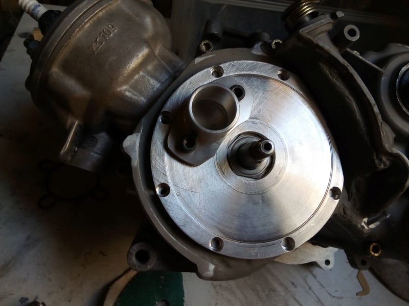

Buenos días!!
Como bien sabeis, Miguel Angel, es un perfeccionista.
Después de hacer el motor de la Derbi 80 monocasco, ha decidido cambiar el encendido
del motor que va a equipar la Réplica MOTUL.
Réplica Bultaco 50 MOTUL Carmona 1982 - Página 18 Nueva-10

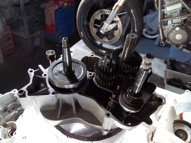

Así que ni corto ni perezoso decidió hacer este cambio lo que implicaba buscar otro cigueñal
ya que el primero estaba modificado para el pick up que iba a llevar inicialmente
Réplica Bultaco 50 MOTUL Carmona 1982 - Página 18 2017-122
Montando el motor con el "nuevo" cigueñal
Réplica Bultaco 50 MOTUL Carmona 1982 - Página 18 2017-125
Réplica Bultaco 50 MOTUL Carmona 1982 - Página 18 2017-124
Réplica Bultaco 50 MOTUL Carmona 1982 - Página 18 2017-121
Válvula rotativa
Réplica Bultaco 50 MOTUL Carmona 1982 - Página 18 2017-126
Réplica Bultaco 50 MOTUL Carmona 1982 - Página 18 2017-123
Réplica Bultaco 50 MOTUL Carmona 1982 - Página 18 2017-127
Detalle de la admisión
Réplica Bultaco 50 MOTUL Carmona 1982 - Página 18 2017-119
Réplica Bultaco 50 MOTUL Carmona 1982 - Página 18 2017-120
Tapa y embrague en seco
Réplica Bultaco 50 MOTUL Carmona 1982 - Página 18 2017-128
Réplica Bultaco 50 MOTUL Carmona 1982 - Página 18 2017-129

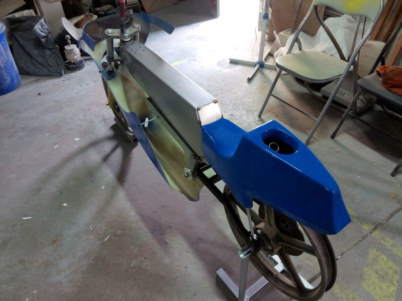

Algunas fotos mas del proceso de construcción de la Réplica Bultaco MOTUL 50:
detalle de la construcción de la araña de soporte del carenado
Réplica Bultaco 50 MOTUL Carmona 1982 - Página 18 2017-269
Réplica Bultaco 50 MOTUL Carmona 1982 - Página 18 2017-261
Réplica Bultaco 50 MOTUL Carmona 1982 - Página 18 2017-267
Réplica Bultaco 50 MOTUL Carmona 1982 - Página 18 2017-264
Réplica Bultaco 50 MOTUL Carmona 1982 - Página 18 2017-266
Réplica Bultaco 50 MOTUL Carmona 1982 - Página 18 2017-270
vista de la moto con carenado
Réplica Bultaco 50 MOTUL Carmona 1982 - Página 18 2017-260
Réplica Bultaco 50 MOTUL Carmona 1982 - Página 18 2017-271
Réplica Bultaco 50 MOTUL Carmona 1982 - Página 18 2017-262
Réplica Bultaco 50 MOTUL Carmona 1982 - Página 18 2017-265
Réplica Bultaco 50 MOTUL Carmona 1982 - Página 18 2017-263
Réplica Bultaco 50 MOTUL Carmona 1982 - Página 18 2017-268
Y así debería quedar:
